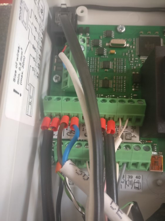

Już działa czujnik. W ustawieniach sterownika trzeba włączyć czujnik i wybrać rodzaj. -

Zrobiłem dziś mały eksperyment i zamieniłem czujnik powrotu z pogodowym i pogodowy podłączony pod zaciski powrotu w sterowniki daje odczyty ale czujnik powrotu podłączony pod zaciski pogodowego nic nadal nie pokazuje. Wychodzi na tą że sam czujnik pogodowy jest sprawny ale sterownik kotła co bym nie podłączył pod zaciski pogodowego w kotle to nic nie widzi..Jakiś problem ze sterownikiem? -

Próbowałem już nawet na domofonowym oraz na 20cm 0.75 i nic ale opór czujnika się zgadza z tabelka z instrukcji. -

Tak też zrobiłem. Na zaciskach sterownika 850 ohm a kocioł nadal go nie widzi. -

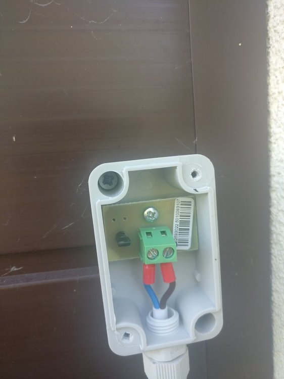

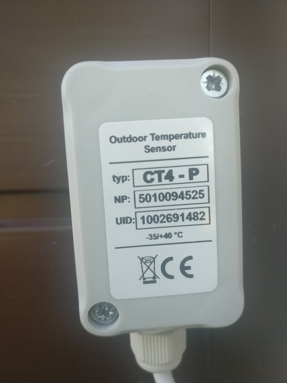

Mam 850 i czujnik CT4-P -

Panowie podłączyłem dziś czujnik pogodowy i kocioł go nie widzi. Jak sprawdzam miernikiem na stykach przy czujniku to jest około 890ohm ale przy kotle już 1700ohm. Przewód 0.75mm2 około 5m.W czym jest problem? -
