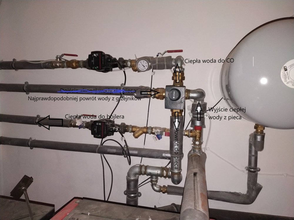

Zasadniczo tak jest jak to wygląda na tym schemacie, zwłaszcza ten zawór czterodrozny. Podlogowka jest na jednej pompie z grzejnikami. No nic myślę, że będę musiał kogoś kto takie instalacje robi wezwać bo mnie ten piec z tego rybami puści -

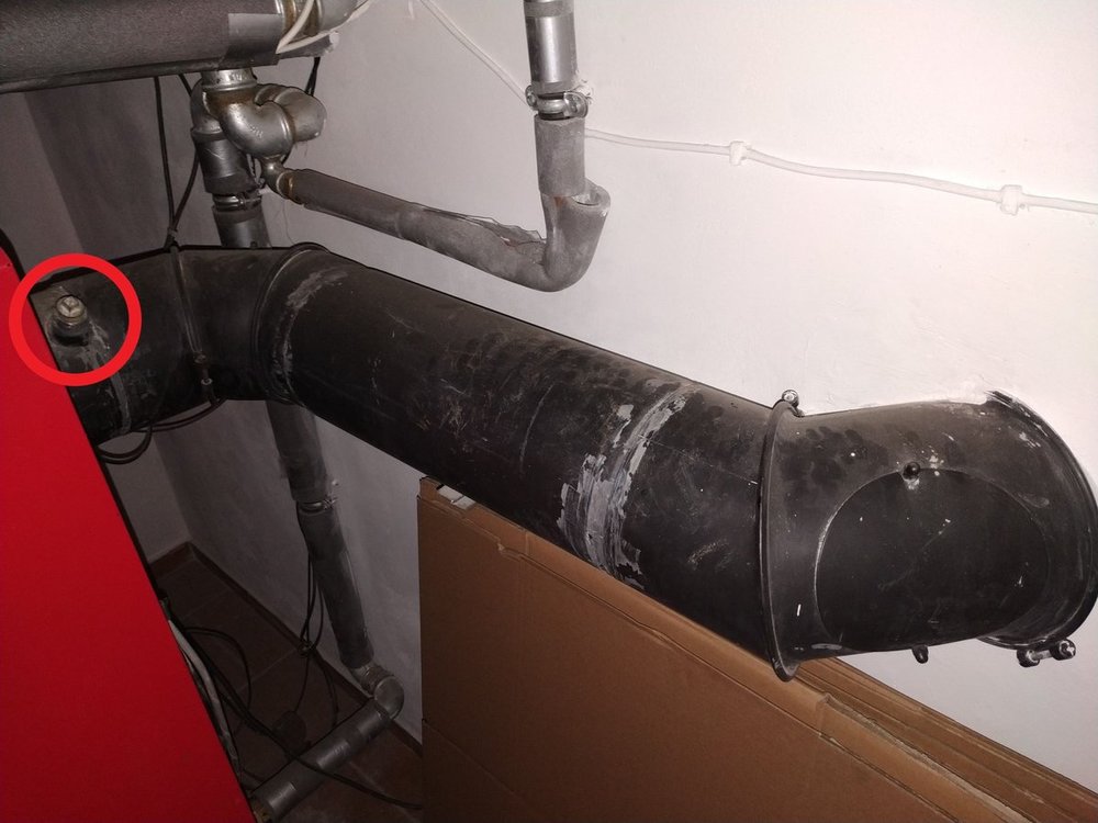

Załączam zdjęcie tego co mam za piecem i tam raczej nic takiego jak RCK nie ma, jedyne coś czym można kręcić zaznaczyłem czerwonym kółkiem. W kominie dymnym od pieca nie ma nic więcej oraz zakończenie na kominie wydaje się być zwykła rurą. Dla przykładu gdy piec dobijał do temperatury zadanej moc obniżyła się do 4,5KW a temp. spalin była 110 C. Przy pełnej mocy teraz ustawionej czyli 15 KW temp. spalin to 180 C. Czy to może wpływać na ilośc spalonego pelletu? -

Dobra, to zrobię to maksymalnie szczegółowo jak się da. Załączam taki podstawowy schemat jak wygląda moja instalacja oraz zdjęcie na którym opisałem jak umiem mój zawór czterodrożny. Zaworem steruje mieszacz Afriso arm 343. Bojler ma pojemność 140 litrów. Bufora jako takiego nie ma. Podam teraz szczegółowe dane ze sterownika włącznie z ustawieniami serwisowymi. Ustawienia serwisowe: 1. Rozpalanie: Czas testu zapłonu - 10 sek, Dawka paliwa - 220g Detekcja płomienia - 5% Nadmuch rozpalania - 25% Moc wentylatora wyciągowego - 25% Czas rozpalania - 5 minut Nadmuch po rozpaleniu - 38% moc wentylatora wyciągowego po rozpaleniu - 38% wyfłużenie nadmuchu - 60 sek. czas pracy z mocą minimalną - 5 min. 2. Praca: czas cyklu w trybie PRACA - 20 sek. Wydajność podajnika - 10kg/h Kaloryczność paliwa - 4,9kWh/kg pojemność zbiornika - 50 kg ( chociaż to nie jest prawda) Minimalny czas pracy podajnika 2 - 30 sek. 3. Wygaszanie: Maksymalny czas wygaszania - 15 min. Czas wygaszania - 8 min. Moc przedmuchu - 25% Moc wentylatora wyciągowego - 25% Czas przedmuchu - 40 sek. Przerwa przedmuchu - 15 sek. Start predmuchu - 10% Stop przedmuchu - 5% 4. Nadzór Czas nadzoru - 0 min. Czas cyklu - 60 sek. Moc nadmuchu - 28% Moc wentylatora wyciągowego - 28% Moc kotła w trybie nadzór - 1kW Opcje poza tymi w punktach: Minimalna moc nadmuchu - 20% Minimalna moc wentylatora wyciągowego - 20% USTAWIENIA KOTŁA 1. Ochrona powrotu Ochorna powrotu 4D - OFF Histereza powrotu - 5 C Minmalna temp. powrotu - 50 C Przymknięcie zaworu - 10% temp. startu pompy przewałowej - 50 C Opcje poza ochroną powrotu: Minimalna temp. kotła - 55 C Maksymalna temp. kotła - 70 C Temp. schładzania kotła - 81 C Parametr A Fuzzy Logic - 5 Parametr B Fuzzy Logic - 20 Parametr C Fuzzy Logic - 15 Termostat - Uniwersalny Wyłączenie pompy od termostatu - Nie USTAWIENIA MIESZACZA 1: Termostat - Uniwerslany Obsługa mieszacza 1 - włączona podłogówka Minimalna temp. mieszacza - 20 C Maksymalna temp. mieszacza - 85 C Zakres proporcjonalności - 3 Stała czasu całkowania - 160 Cas otwarcia zawrou - 140 sek. Wyłączenie pompy od termostatu - Nie Ustawienia ogólne dostepne w menu sterownika Temperatura zadana pieca - 70 C Modulacja mocy: maksymalna moc pieca - 15 KW 100% moc nadmuchu - 30% 100% moc wentulatora wyciągowego - 30% 50% histereza H2 - 5 C Pośrednia moc kotła - 50% 50% moc nadmuchu - 27% 50% moc wentylatora wyciągowego - 27% 30% Histereza H1 - 2 C Minimalna moc kotła - 30% 30 % moc nadmuchu - 25% 30% moc wentualtora wyciągowego - 25% Histereza kotła - 4 C Tryb regulacji - standardowy USTAWIENIA MIESZACZA: temp. zadana - 45 C Obnieżenie temp. zadanej przy zwartych stykach termostatu - 4 C Możecie mi napisać jak powinien się zachowywać ten zawór mieszający w momencie kiedy temperatura w pokoju osiągnie tem. zadaną i wyłączy piec. To znaczy czy powienien on zamknąć przepływ wody do grzejników? W tym momencie mam wrażenie że działa on w bliżej nieokreślony sposób raz zablokuje przepływ wody ale częściej woda krązy dalej w grzejnikach i wychładza piec do koło 30 C. Ogólnie piec pali mi minimum 30 kilo pelletu dziennie i uważam że jest to dużo bo temp. w pomieszczeniach jest maksymalnie 22 C. Termostat pokojowy jest w pomieszczeniu obok kotłowni i strasznie oszukuje, ustawiony jest na 22,8 C i tam taką temperature się osiąga przy otwartych drzwiach kotłowni. -
