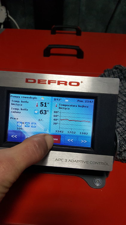

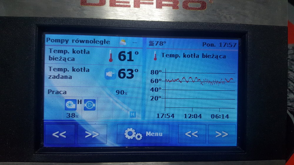

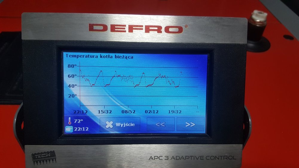

Jeśli o mnie chodzi to już piec pracuje na poprzednich ustawieniach gdzie wykres jest bardzo nie równy. Czyli histereza po 20stopni. Piec spala wtedy około 15-18kg pelletu na dobę a nie 25 jak na tym wykresie w którym piec pracował praktycznie cały czas. U mnie dobija do zadanych 63 (urosnke nawet przy wygaszaniu do 70) w 30minut i spada do 43 w 2.5-3 godziny. Dlatego tak zostawiam i już. Nie patrzę na wykres piecy na ekogroszek który trzyma cały czas równą temperaturę. Dodatkowo jak piec chodził mi cały czas zużywa 3kWh na dobę. Teraz zużywa 1.5kWh. Więc u mnie sprawdzają się bardziej ustawienia z mocno pofalowanym wykresem. Pozdro -

Mi skacze o 25 stopni dlatego że tak ma być by piec odpalal się 5 razy na dobę a nie 15. Histereza ustawiona na 24 stopnie. Używam ogrzewania tylko podłogowego i piec nie musi pracować non stop. Jak działa ekogroszek nie mam pojęcia bo nigdy nie miałem i nie chciałem mieć. Nastawiony byłem na pompy ciepła ale niestety za dużo kasy poszło w dom by wydać 30tys więcej na centralne. Padło na pellet. Skoro twierdzisz że mam bardzo źle ustawiony to co radzisz? Kolega wyżej ma tak ustawiony że pracuje mu cały czas. Ja jak ustawiłem jak on to piec i tak dobijal do zadanej i się wygaszał i odpalał i to co 30minut. Więc takie ustawienie odpada. Na chwilę obecną z 6 dni mam 32 odpalenia. Ekogroszek chyba się nie wygasza tylko pali cały czas dlatego wykresy piecy są tak proste jak od cwu. Ale naszych na pellet raczej nie ma opcji tak ustawić bo brakuje kogoś mądrego co by umiał to zrobić. Dziś znowu grzebalem w ustawieniach i mam zrobione tak by się nie wygaszał ale czy to się uda się okaże. -

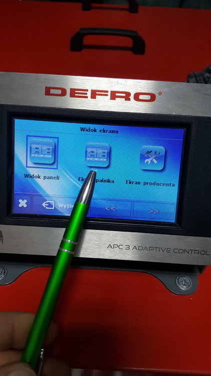

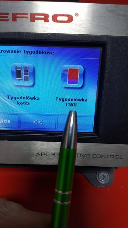

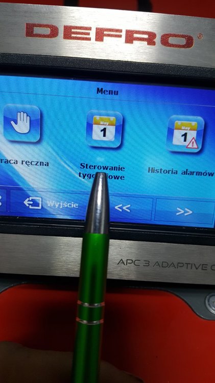

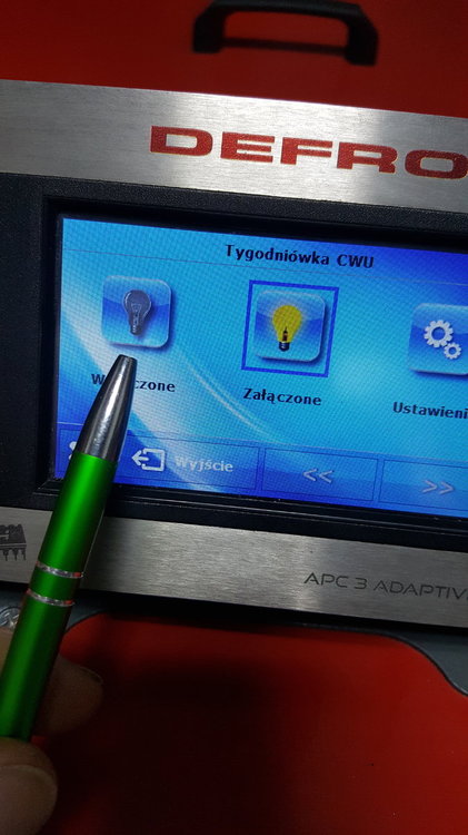

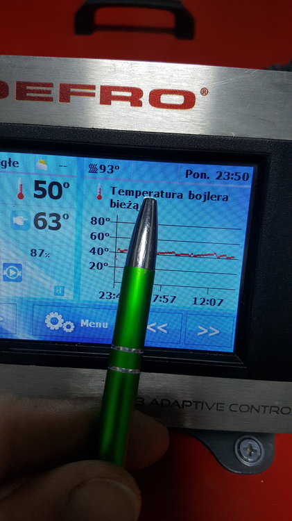

Aby była ikona palacego się palnika przytrzymaj kilka sekund menu i wybierz ekran palnika. Jeśli chodzi o zaznaczone H na sterowniku to praca włączony pid. A jeśli chodzi o tą drugą ikonkę to chyba sterowanie tygodniowe cwu. -

Po małych radach i konsultacjach z użytkownikiem admund zmieniłem ustawienia pieca. Wykres może nie jest "ladny" ale nie o to chodzi w piecu na pellet. Po identycznych ustawieniach które wrzucił kolega wyżej mój piec nie ogarniał. Ogień był bardzo mały a temperatura mimo histerezy i tak falowala ostro w dół a zużycie prądu i palletu nie było ciekawe ze względu na częste odpalanie sie pieca. Aktualne zużycie pelletu 14kg na dobę! Zużycie prądu nie całe 1.5kW na 24godziny. Grzanie 100% podłoga (grzejniki wyłączone) Temperatura w domu 22-23 Odpalanie się pieca 4 max 5 na dobę. Ustawienia pieca wrzucę jutro. Temperatura na dworze około 0. -
Tylko zapomniałem dodać że pid mam zawsze włączony (od początku pracuje z pid i mi się wygasza)Jutro rano zobaczę co się działo przez noc w piecu bo trochę namieszałem znowu ;) Ustawiona temperatura na piecu zadane 57 (7stopni) Powrót 45 Cwu 55(7) Temperatura wł pomp co+cwu 51 Zawór od podłogi około 5,5 -6 (skala od 1 do 10 ) Podawanie palletu minimum 2s max 5 Minimalna przerwa 18sek Max przerwa 55sek Płomień w palenisku raczej nie jest taki jaki powinien być. (Zbyt mały ale stabilny) Praca kotła 80% Minimalny bieg wentylatora 1 (10bieg) Maksymalny bieg wentylatora 1( 20bieg) Minimalny bieg wentylatora 2 (10bieg) Maksymalny bieg wentylatora 2 (80bieg) Minimalna obroty wentylatora 1 (300obr/min) Maksymalny obroty wentylatora 1 (850obr/min) Korekta wentylatora dolna 1% Korekta wentylatora górna (-2%) Po takich ustawieniach zauważyłem że piec pomimo tego że pracuje w pid dobija do zadanej i ją trzyma(nigdy tak nie robił)Nie rośnie wyżej jak poprzednio i nie dochodzi do czuwania. Dodam że praca kotła zawsze jest w pidzie. Zapas paliwa na chwilę obecną 71% ZOBACZYMY co będzie rano.
