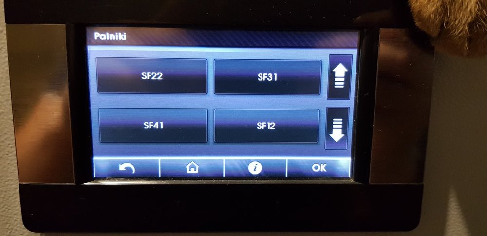

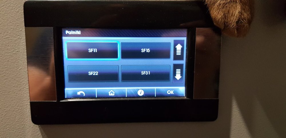

Ja mam u siebie do wyboru jeszcze SF 31, 41 i 12. Przy ustawieniach dla 41 to nie wiem czy by nadążył pelletu dosypywać :D
Możesz z ciekawości podrzucić jakie były ustawienia dla 11 i 15?

To ciekawe. Jednak wydaje mi się, że to tylko informacja dla sterownika i nie będzie miała wpływu na realną pracę kotła. Palnik ten nie posiada żadnej geometrii, którą można by zmienić. Tak jak wspominałem wcześniej to moc jest regulowana ustawieniami podawania pelletu. W palnikach obrotowych stosowanych w innych piecach jest możliwość zmiany jego geometrii a przez to mocy. Ma ktoś może zaufanego serwisanta i może go o to dopytać :)?
Nie ma problemu jak jestem nonstop w domu. Problem pojawia się przy dłuższych wyjazdach.
Patrząc w karcie produktów kotły 11kw i 15kw różni tylko średnica czopucha do komina. Pojemność wodna i rozmiary są dokładnie te same. Sądzę, że moc jest sterowana poprzez odpowiednie ustawienia podawania pelletu. Ja mogę wejść przez kod 4096 do menu palniki, ale nie pokazuje mi się żadna opcja. Jak wrócę do domu to sprawdzę bezpośrednio na piecu.
