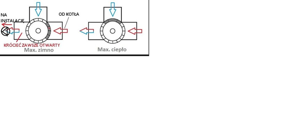

  14. Aby zmienić kierunek obrotu siłownika zamienić kabelki (w niektórych sterownikach jest opcja zmiany kierunku obrotu siłownika bez zamiany kabelków) Kvs zaworu mieszającego powinien być dostosowany do przepływu w obiegu jaki obsługuje Co do ustawienia zaworu 3D to zawieradło zaworu powinno zamykać króciec od kotła i króciec podmieszania(nigdy nie powinno zamykać króćca od strony pompy na instalację)
