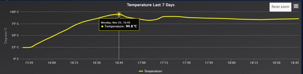

"Odkuracz Ryniego":) Ciekawa modyfikacja. Daj znać jak długo wytrzymała. Ja u siebie zamontowałem w ostatnich dniach wentylator wyciągowy i przerobiłem obwód bufor-kocioł co pozwoli mi dokładniej mierzyć oddawaną moc cieplną do zbiornika. Wreszcie w ruch poszły sławetne zawirowywacze. Z wentylatora jak na razie jestem bardzo zawodolony bo jak trzeba to mogę oddymić totalnie komorę załadunkową i poszturchać gdy opał sie zawiesi. Co ciekawe jakoś nie bardzo pomaga on przy rozpalaniu - wręcz gasi mi płomień z trzasek. Nowy sezon - nowe warunki - nowe lekcje do odrobienia

Z ciekawości palę teraz sosnowym palletem ( :D ). 70 stopni na wyjściu 55 na powrocie. Spaliny 200 i niżej nie schodzę bo zaczyna kopcić. Woda przez kocioł na maksa czyli 1,6m3/h. Jeśli dobrze liczę to wychodzi 27kW. Bez żadnych modyfikacji. Klocki 8x8x30 ułożone w stronę palnika. Czubek palnika w kolorze pomarańczowym. Płomień niestety bardziej pomarańczowy niż niebieski. Dębina, którą próbowałem ostatnio jednak pali się ładniej bo całkowicie na niebiesko. Zdecydowanie wole jednak węgiel bo sie nie wiesza. Transport 4t zamówiony na za tydzień i startujemy z sezonem. Sąsiedzi już zaczęli smrodzić...
