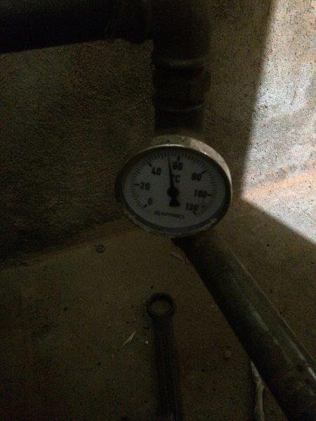

Ja też mam wrażenie że ta blacha zmniejszająca ruszt pogarsza proces. Bez blachy miałem wrażenie że problemów z ciągiem było mniej. Może był dymek z komina ale to zwalam na źle dopasowane powietrze wtórne plus to były próby jak jeszcze 15 stopni na zewnątrz było. Również zauważam problemy z czyszczeniem palnika i rusztów. Jutro wywalam ją. Gredy, osłona ma długość 5cm. To nie termopara tylko pt100 w ceramicznej otulinie i sięga samego dna osłony, choć może być luzem - poeksperymentuje jutro z jakąś miedzianą taśmą. Sprawdzę raz jeszcze całość układu, zgadzam się że to mało prawdopodobne żeby temperatura spalin była niższa niż wymiennika.

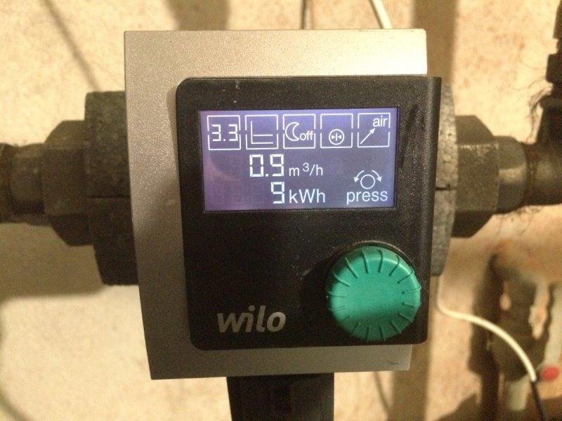

Gredy, dotychczasowo były wsadzone (przez producenta) źle w sensie takim że od palnika gdy spaliny lecą w dół zawirowywacze były w choinkę /\ natomiast na wylocie w antychoinkę \/ czyli tak jakby na odwrót i mocno to dławiło, dlatego eksperymentowałem bez. Dopiero dzisiaj po przyjrzeniu się włożyłem tak jak mówisz i jest lekka poprawa w ciągu. Temperatura jest mierzona czujnikiem PT100 wsadzonym w osłonę czujnika bodaj mosiężną. Pomiarów dokonuję z wykorzystaniem układu MAX31865 z kompensacją przewodu i dalej leci do Raspberry Pi która mi kolekcjonuje dane. A poźniej przez SSH ląduje w telefonie albo na komputerze (rozwiązanie tymczasowe) Tu akurat pokazuje temp spalin 82.6 ale to dlatego że potrzymałem kocioł chwilę na krótkim obiegu, bo przygasa przy resztce paliwa. Palnik przed rusztowaniem. Aparat zmienia przesłonę więc wygląda to jaśniej niż w rzeczywistości. Ogień jest dość słaby. Temp spalin około 55 stopni Temperatura na kotle: Temperatura powrotu: Drzwiczki rozpalania, widoczna przegroda Pompka pokazuje przepływ Palnik chwilę po rusztowaniu: Palnik parę minut po rusztowaniu:
