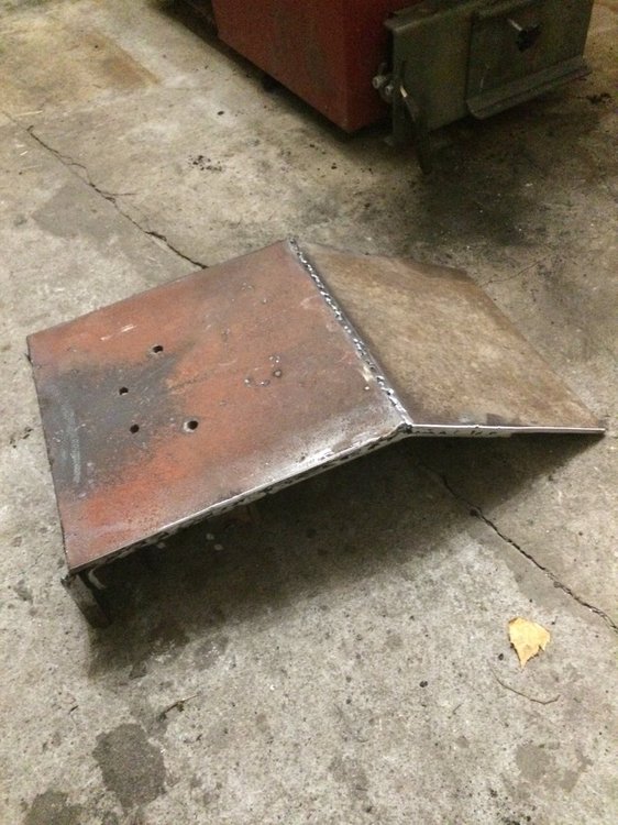

@mikkei piszesz że bokiem będzie lewe powietrze leciało a przecież szamot będzie jeszcze bardziej nieszczelny. Blacha na razie działa. Węgiel nadal się skleja i robi "tunele" ale sam opada po czasie. Zobaczymy co z tego wyjdzie.

@Piecuch19 właśnie jest blacha od spodu też przyspawana tak że cały jeden ruszt zasłania. Dziury są po to żeby pogrzebaczem ruszać jak sie zawiesi, choć myślę że jakbym sobie rozetkę zrobił taką jaka jest w drzwiach paleniskowych na klapie zasypowej to mógłbym bez otwierania długim prętem grzebać od góry. Teraz po próbach spawania jestem gotowy na każdą modyfikację :) Na razie plusy z nowej blachy (oraz wentylatora wyciągowego) są takie że można oddymić komorę zasypową całkowicie bez przełączania na krótki obieg i nie wydobywa się z niej żaden dym. Przy starej blasze jednak trochę jednak dymiło nawet na krótkim obiegu.

Drogi pamietniczku, dzisiaj zrobiłem nową blachę zmniejszającą ruszt bo oryginalna nie radziła sobie dobrze z mocnym węglem. To moje pierwsze w życiu spawanie wiec proszę o wyrozumiałość. Blacha dołem zasłania cały jeden ruszt i zwęża się w pionowym odcinku o około 3cm. Posiada też "nóżki" tak aby rusztowanie nie ruszało jej tak jak to ma miejsce przy oryginale. Testy w trakcie. Na razie rozpalanie poszło bezdymnie wiec są rokowania na postęp.

@carinus można zdjecie? bo ja nadal tego nie widzę
