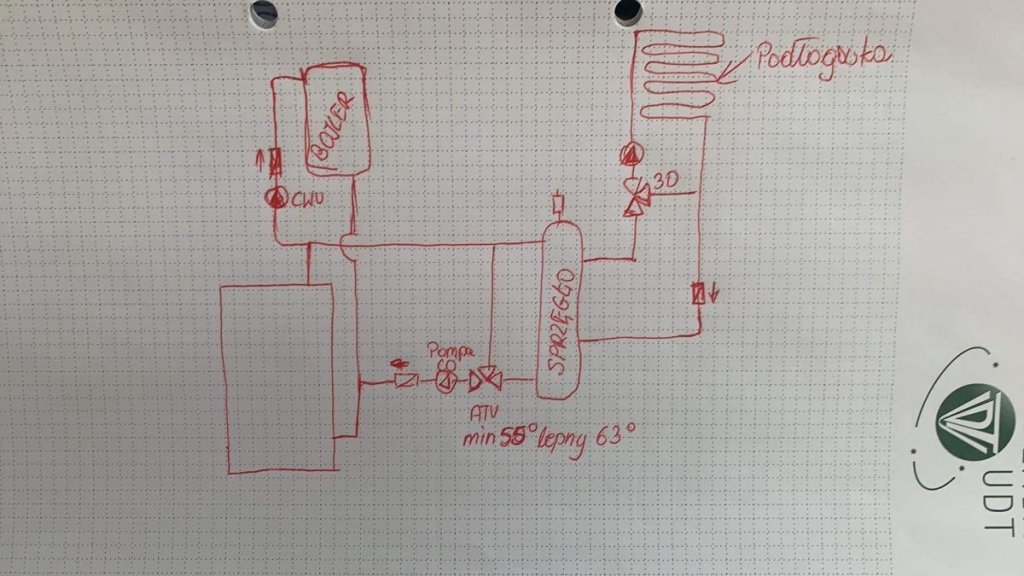

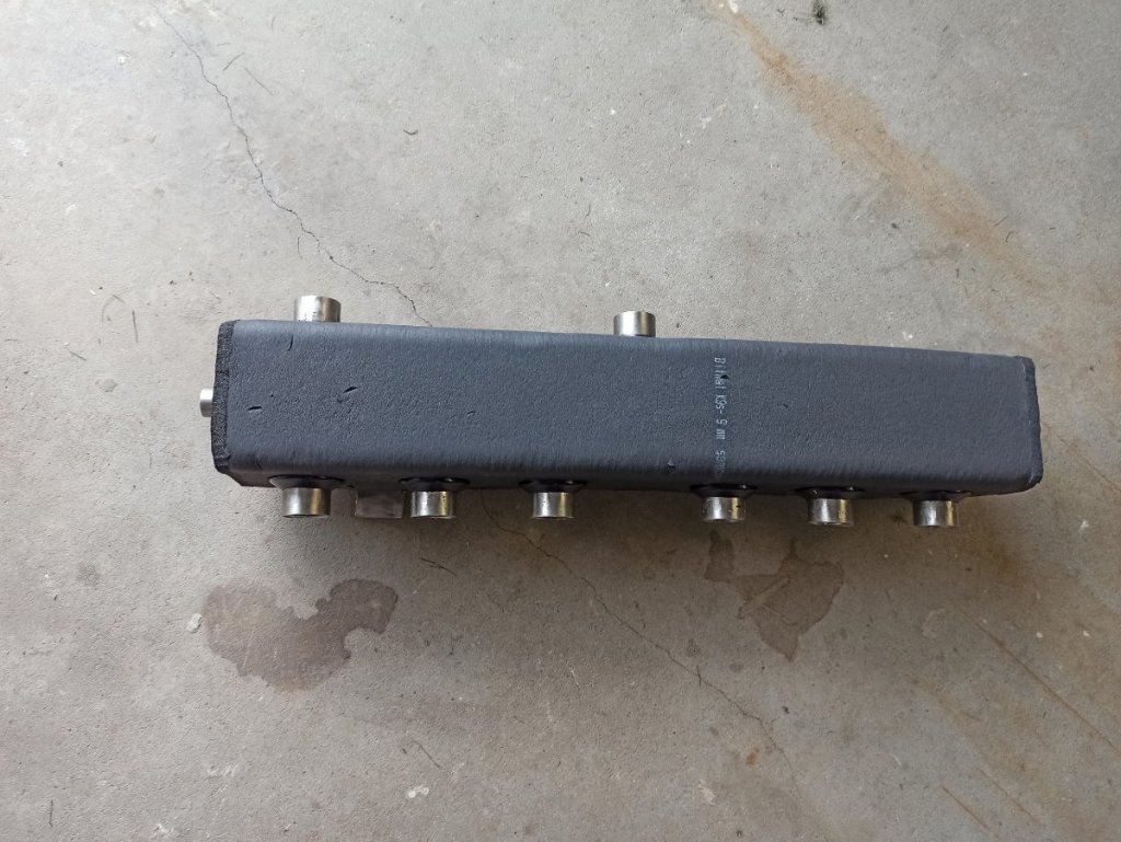

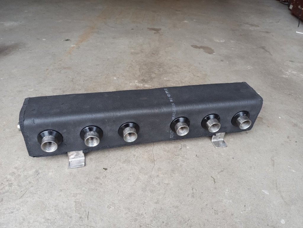

Taki dostałem schemat od goscia z Defro.... i faktycznie tak samo narysował.... tylko zastanawiam sie czy potrzebny jest zawor atv jezeli pompa kotlowa bedzie wydajniejsza niz dwie pompy na obiegach. Sporo widzialem filmow od goscia z Sas jak montuje kotlownie na sprzegle.... i nie daje zadnych zaworow atv i wlasnie mowił by miala większą wydajność ta kotłowa, jednak w wiekszosci montuje ładowanie cwu ze sprzęgła.. dlatego pytam. -
Defro Defro Bio Slim 15kW - proszę o opinie
pepa81 odpowiedział(a) na MaciejH9 temat w Kotły pelletowe
Panowie.... kolejne pytanie mam... chce zmodernizowac kotlownię ktora jest oparta na zaworze 4d i pompie krotkiego obiegu i przerobic na instalacje na sprzęgle. I teraz mam pytanie:gdzie wpiac CWU? ... Gość z Defro pisze mi ze przed sprzeglem, czyli prosto z kotla a na necie ogladalem sporo instalacji gdzie wychodzi ze sprzęgła. Czy ktos moze doradzic lub ma w któryś sposob zrobione i podzielic sie doswiadczeniem? -

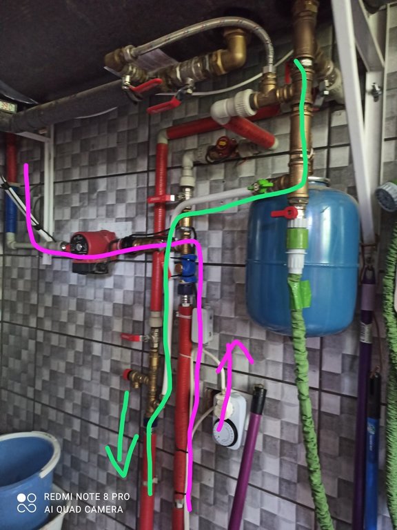

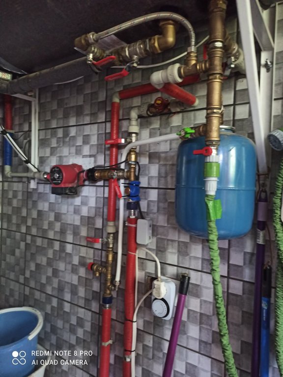

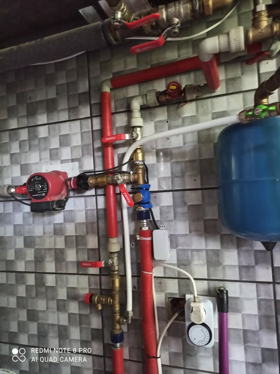

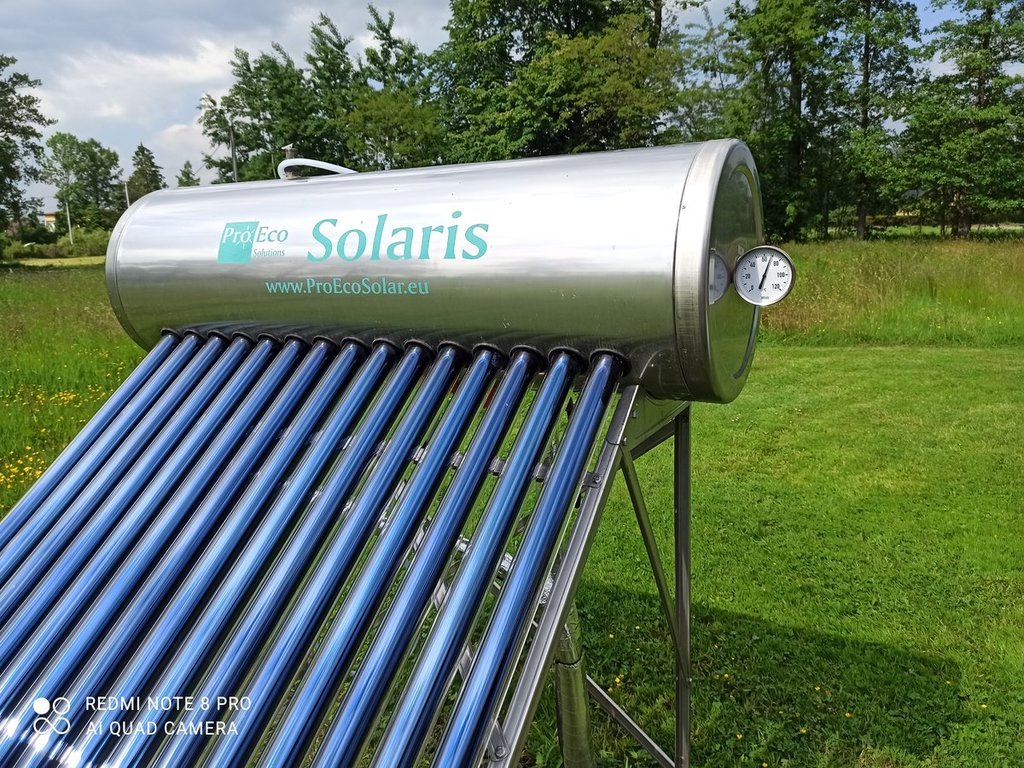

Poludnie Polski, idealnie na południe. Odnosnie zużycia to mialem tak samo ze za kazdym razem jak ktos puszczal wode do mycia czy cos to niepotrzebnie bralo z solara a mam okolo 8 metrow od kotlowni. Dlatego mam sterownik ktory nie zalaczy pompki dopoki woda sie nie nagrzeje i dodatkowo programator czasowy. Temperatura w solarze zawsze oscyluje 48-50* a przez sloneczny dzien to spokojnie do 70* nagrzeje i wtedy boiler bedzie dogrzany. -
Podgrzewacze Solarne Ciśnieniowe I Bezciśnieniowe Opinie
pepa81 odpowiedział(a) na elekdj temat w Kolektory słoneczne

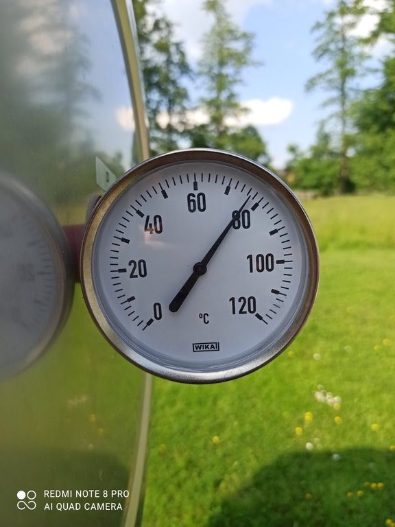

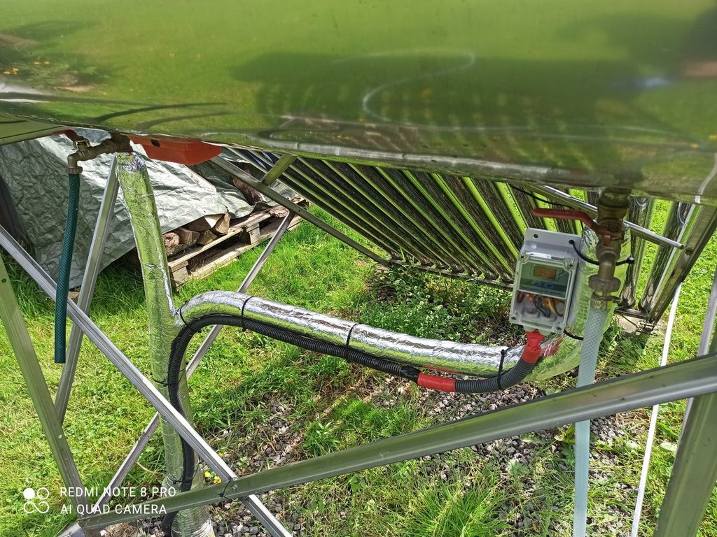

Miałem w ten sposob podłączone ze ciepla woda z solara zasilała od dołu boiler ale wtedy woda ciepla miesza sie z zimna, tutaj gdy ciepla woda naplywa delikatnie od gory a zabierana jest zimna od dołu woda sie tak jakby wymienia a nie miesza. Na zdjęciu gdzie sa kreski pomalowane w lewym górnym rogu jest termometr i pokazuje 39* to jest woda z zeszlego dnia. Solar dzisiaj podgrzal wode do 70* pompka pracowala z godzinke i boiler ma obecnie 52* a solar 50* -
Odświeżam temat... mam podgrzewacz ciśnieniowy, do tej pory był tak podlaczony że ciepla woda z solara zasilała boiler w kotłowni, czyli w momencie odkrecenia kranu woda z sieci uzupełniała solar a solar do boilera. Z biegiem czasu ulepszylem i zmontowałem pompke cyrkulacyjna tzn. polaczylem w kotlowni zasilanie i powrot, dołożyłem czujnik przeplywu i sterownik z czujnikiem temperatury. Działało to tak ze w momencie odkrecenia kranu zadziałał czujnik przeplywu wlaczajac pompke cyrkulacyjna, gdy ciepła woda z solara doszła do kotłowni sterownik poprzez czujnik temperatury wylaczał pompę. Jednak cały czas mi to nie działało tak jak bym chciał i teraz zainspirowany filmikiem z yt znowu przerobilem i tak.. Ciepła woda z solara za pomocą pompki tloczy wode do boilera ale od gory a zaciaga od dołu. Steruje tym sterownik ktory załącza pompe gdy solar osiagnie 55* a wylaczy przy 50* z tym ze mam ustawione przez programator czasowy. Przez caly dzień woda sie nagrzewa i o 16 programator zalaczy sterownik... jezeli jest powyzej 55* to wlaczy pompe i wylaczy jak spadnie poniżej 50* Narazie testuje ale widze ze dobrze działa Mile widziane komentarze. Różowy kolor to ciepła woda z solara do boilera a zielone to zimna z boilera do solara. Zawór przed pompką przykrecony by ciepła woda delikatnie naplywała do boilera a nie mieszała sie w nim -

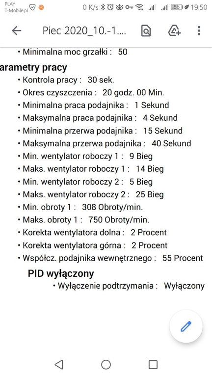

Panowie, teraz ja proszę o radę... Coś mi w wentylatorze nie pasuje, tzn jego praca... Coś tam nie tak jest od dzisiaj.. Miał ktoś podobnie? Taki dźwięk jakby jakiś drucik zachaczał o łopatki... Oczywiście przedmuchalem Może nie jak drucik, tylko to jest bardziej takie buczenie jak transformator... Na pierwszy strzał wymienię kondensator, później rozbiorka https://youtu.be/prRBSQcpt7c -

@KrzysiekKa spróbuj dać kontrola pracy na 2min. -

temp. spalin ustawiona najnizsza z mozliwych. Ruszt w pracy działa 1min i 15min przerwy bez wzrostu obrotów. Ogolnie tak 130* to max, pozniej wiadomo ze wszystko w komin idzie -

Nie, hallotron jest wyłączony, w sumie nawet nie wiem kiedy i po co go wyłączyłem, ale piec działa mi bardzo stabilnie. Jeżeli to nie pomoże, możesz zejść z mocą do np. 80%. -
