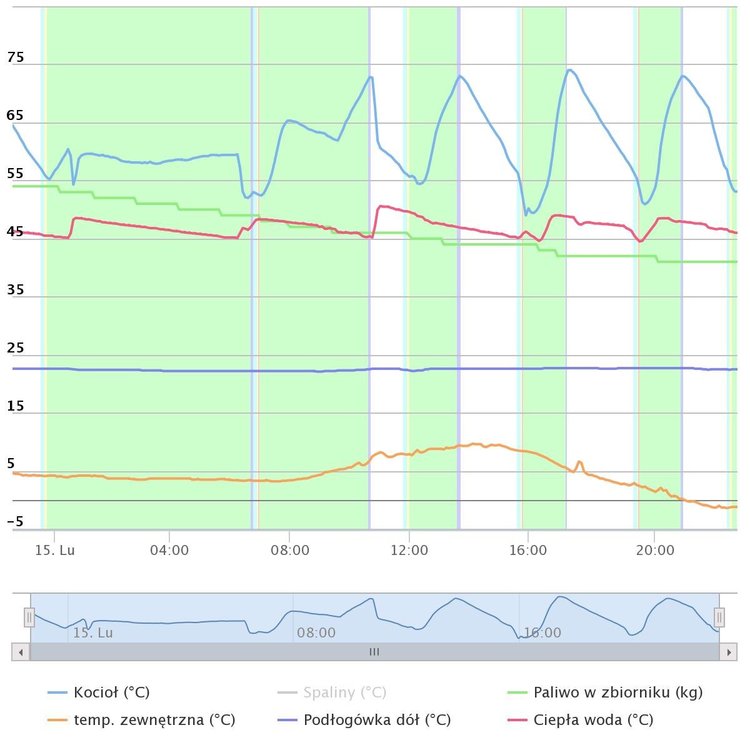

U mnie przy 30% mocy spalanie wynosi 0,6 kg na godzinę, czyli 0,6x24= 14,4 kg doba zakładając że nie dogrzewa wody bo wtedy moc idzie do góry i spalanie dobowe się niestety zwiększa o 2-3 kg doba. Pisałem to już wiele razy i powtórzę jeszcze raz, że u mnie piec potrafi się wygasić przy 30% mocy nawet w taką pogodę jak mamy w lutym. Mnie to oczywiście nie przeszkadza a na pewno przekłada się to na niższe spalanie czy ktoś w to wierzy czy nie:) A co do grzałki przecież nie kosztuje majątku a są tu tacy co mają oryginalną już kilka sezonów. -

Nie do końca się zgodzę, oczywiście wtedy był słoneczny dzień i w pewnym momencie temperatura na zewnątrz dochodziła do 10C, piec wygasił się 5 razy po 2-2,5 godz. co zaowocowało spalaniem 14kg Biegły z matematyki w szkole nie byłem ale wydaje mi się że jak ci piec spala w ciągu godziny 2 kg to: 2 x 24=48 kg na dobę a nie 24kg Dzisiaj piecyk wygasił się dwa razy i spalanie wynosi 18kg oczywiście temperatura na zewnątrz jest dużo niższa niż wtedy. Zgodzę się że mam nowy niewielki dom dobrze ocieplony ale mimo wszystko uważam że w moim przypadku wygaszanie się pieca skutkuje niższym spalaniem. -

U mnie piec chodzi cały czas w auto ( sterownik Touch), moc min 30% a max 85% temperatura oscyluje między 60C-65C i jeżeli dogrzewa CWU to automatycznie zwiększa sobie moc a potem wraca z mocą 30%. Co 8 godzin ustawione mam czyszczenie. Ja żadnego podawania nie muszę zmieniać ani mocy sterownik robi to automatycznie, oczywiście mam pogodówkę i regulator pokojowy. Dodam jeszcze że wczoraj u mnie była słoneczna pogoda i mimo pracy palnika na 30% piec wygaszał się kilka razy w ciągu dnia średnio stał po 2 godz. w sumie to dobrze bo dzięki temu spalił tylko 14 kg na dobę. -
