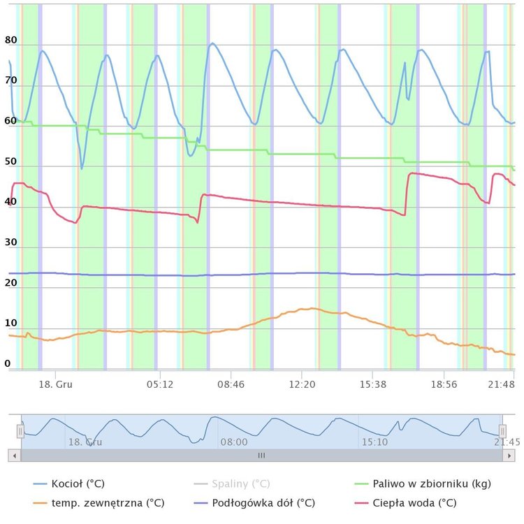

Postanowiłem pobawić się różnymi ustawieniami modulacji pieca, przypomnę ze mam draco bio compakt 10KW ze sterownikiem Touch. Każde ustawienie testowałem 4 dni a więc: -test nr1 moc palnika ustawiona min 30% max 100% + podtrzymanie (Pauza na 1 godz 5% mocy) wynik spalania na poziomie 18-19kg doba. test nr2 moc palnika min 30% max 100% piecyk chodził sobie przeważnie z min mocą 2-3 wygaszenia w ciągu doby, spalanie na poziomie 17-18kg doba. test nr3 moc palnika min 55% max 100% praca kotła od 1do 2 godz potem wygaszenie i postój od 1godz do 2godz średnio 1,5 godz, 8 wygaszeń w ciągu doby, spalanie 15-17kg doba. Dodam że temperatury jakie panowały na zewnątrz podczas całego testu były podobne, plus w ciągu dnia minus wieczorem. Byłem przekonany że w podtrzymaniu kocioł zużyje mniej opału bo przecież w Pauzie 5% mocy pellet prawie się nie sypał do palnika, a po przejściu w modulację kocioł nie musiał się na nowo czyścić ani rozpalać. Za to jestem totalnie zaskoczony tym że w teście nr 3 kocioł spalał najmniej. Odniosę się też co do zasadności stosowania ZAWIROWYWACZY w wymienniku, miałem je wsadzone od tamtego sezonu aż do teraz, owszem temperatura spalin spadła o 20C natomiast z tego co zauważyłem spalanie wcale nie spadło a dodatkowo cały popiół zostaje właśnie na nich przez co wymiennik trzeba często czyścic czyli raz w tygodniu. Teraz jak je wywaliłem to temp spalin oczywiście wzrosła ale po pierwsze kocioł dużo szybciej się nagrzewa a na wymienniku po tygodniu prawie nie ma popiołu, więc puki co nie mam ich zamiaru z powrotem wsadzać do wymiennika. -

A ja ci kolego powiem żeby ten hydraulik wykonawca tej całej instalacji zdemontował ten zawór 4D i wsadził sobie w d..ę a założył ci zawór 3D. plus sprzęgło hydrauliczne i pompę kotłową. A tak na marginesie we wcześniejszych postach pisałem że mam problem z zatrzymującym się wentylatorem w czasie modulacji, muszę powiedzieć że po zmianie na nowy SOFT problem ustał( chyba) a dodatkowo przy przejściu z PAUZY w modulację na chwilę włącza się grzałka a potem przechodzi w rozżarzanie i dopiero modulację. Zauważyłem to dzisiaj przypadkowo przy dosypywaniu pelletu do zbiornika a potem drugi raz na VIDE ROOM-ie. ( na starym SOFCIE tego nie było i pojawiały mi się alarmy BRAK OGNIA OPAŁU). Tylko że ta całe podtrzymanie (PAUZA) nie wpływa niestety na mniejsze spalanie wręcz mam wrażenie że kocioł pali więcej niż gdyby mi się wygaszał i ponownie rozpalał. -

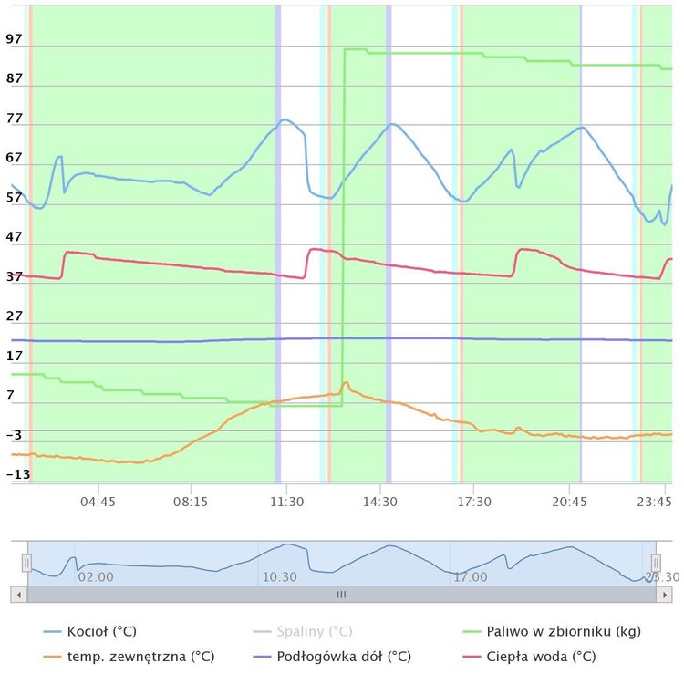

tekla Opinie Na Temat Tekla Draco Bio / Tekla Draco Bio Compact 12 Kw
matrix3078 odpowiedział(a) na Sterydziak temat w Kotły pelletowe
Niekoniecznie tutaj wykres z 1 listopada w nocy -8 tylko 3 odpalenia, ale palnik modulował z mocą 30% teraz mam ustawiony na 55% więc wszystko zależy tak naprawdę od ustawień. -

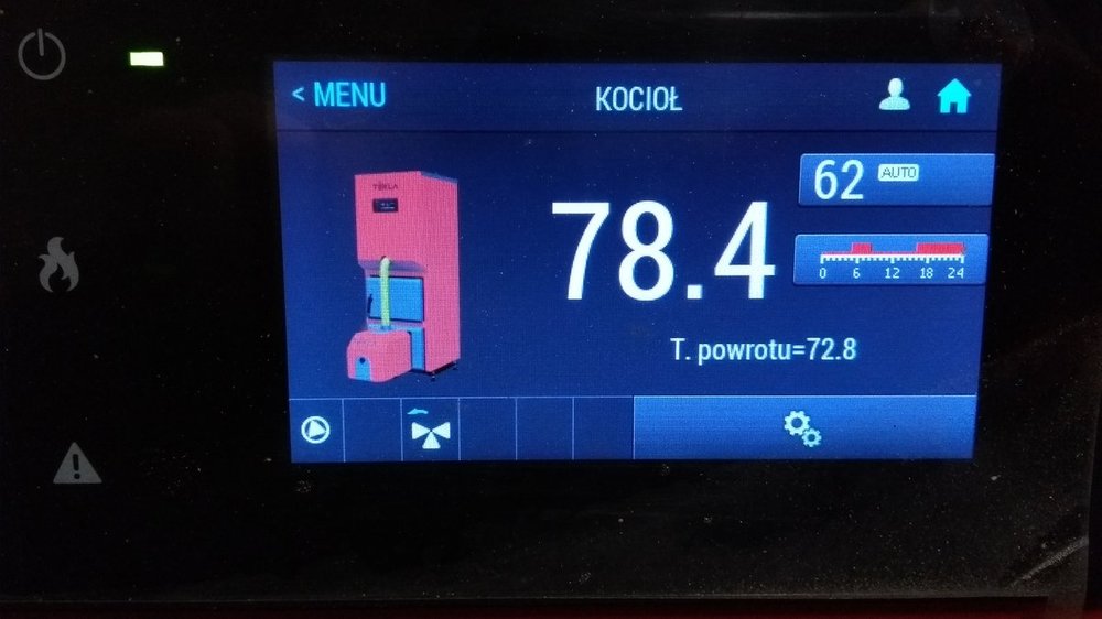

Trener my mamy zupełnie inne instalacje w domach, ja mam na sprzęgle hydraulicznym plus pompa kotłowa i nie mam żadnego problemu z zimnym powrotem. Nigdy też kocioł mi się nie odpala co 20 min no chyba ze po wygaszeniu włączy się dogrzewanie CWU to wtedy owszem możne się odpalić wcześniej (raczej sporadycznie się to u mnie zdarza). Czy to przy działającym kotle czy przy wygaszonym powrót zawsze mam kilka stopni zimniejszy i to przy działającym ogrzewaniu podłogowym ze stałą pompą. Jeszcze jedna sprawa u mnie palnik zaczyna się rozpalać przy 62C po to żeby nie dopuścić do spadku tepm. poniżej 55C. przetestowałem i to się u mnie sprawdza. -
W tej chwili piec się wygasił, włączy się jak spadnie o zadana histerezę czyli gdzieś przy 62C. Ja mam cały czas stałą pompę więc piec się rozpala i wygasza. -
