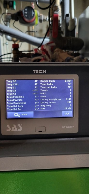

Tak, pracuje w PID. Wszystko ustawione tak jak wyszlo z fabryki. Wiesz, bardziej mi chodzi, że skoro 1% mocy, i na podstawie nastaw, powinno być mniej niz 1100 obrotów, zwłaszcza że sterownik oczekuje 240. Co do literki H, to co oznacza jak mruga? Pozatym brak jakikolwiek błędów. Mnie nie podoba się ta wersja. Bo nigdzie nie została udostępniona. -
Ustawienie parametrów pracy na ekogroszek Sas Bio Solid 14kW problem z wentylatorem.
SlowMan odpowiedział(a) na SlowMan temat w Kotły pelletowe
@1mps właśnie tutaj jest odwrotnie, spójrz ponownie, zadana 73, aktualna 77. Czyli już przebił. Pozatym to są obroty na 1%. Wersja jest widoczna w emodule. -

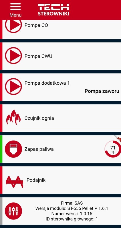

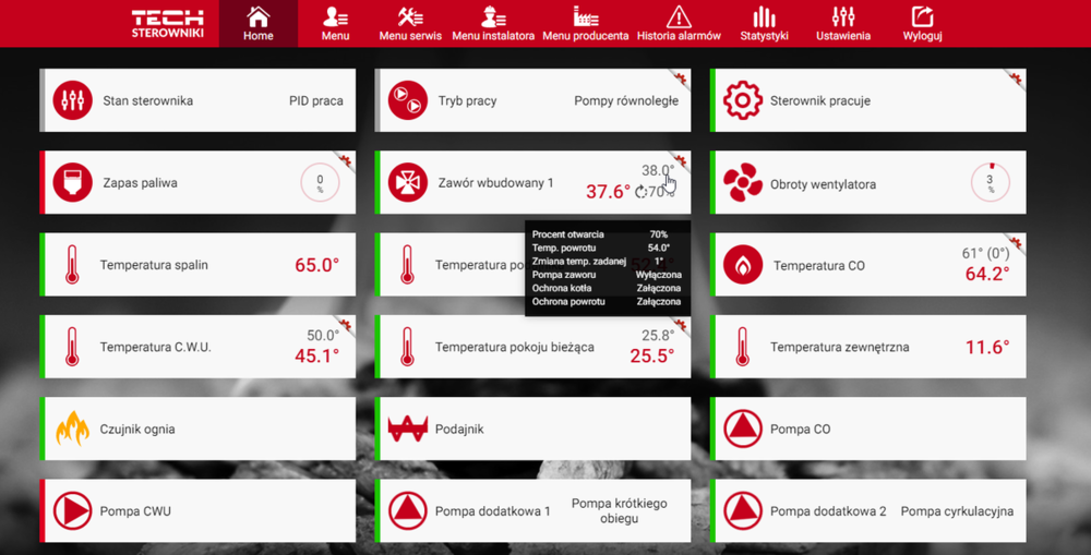

Witam, mam problem z swoim kotłem, a mianowicie bardzo duże spalanie i mocne przebijanie temperatury. Wszedłem w ekran testowy i zobaczyłem takie parmetry, jak widać wentylator nie zwalnia. Teraz sobie zdalem sprawę, że problem pojawił się po wizycie serwisanta i wgraniu oprogramowania w wersji 1.0.15. A na stronie sasa widnieje najnowsza 1.0.14. Dodatkowo mam pytanie, jaka powinna byc max temperatura spalin? Bo u mnie jest ustawiona 140C. Dodam że nic nie zmieniałem w ustawieniach serwisowych, tylko sprawdzałem parametry. Ustawienia wentylatora w menu serwisowym również są ok, tj 240/900 obrotow min/max. W on ma 1149. Czy to możliwe że serwisant wgrał jakąś trefną wersję, która tak głupieje? Co z zapisanymi ustawieniami jeśli będę chciał wgrać starsza wersję? To że stracę to jestem świadom, ale czy kopia przez emodul z softu 1.0.15 się nada? Z góry dziękuję za pomoc.

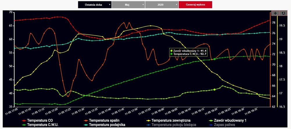

@Darekgra Tak to u mnie teraz wygląda, rozruch pieca i później włączyło się grzanie CWU 250L. Na moje było już całkiem całkiem, piec szybko osiągnął temperaturę 61C, podobnie jak u szwagra. Co powiesz? -

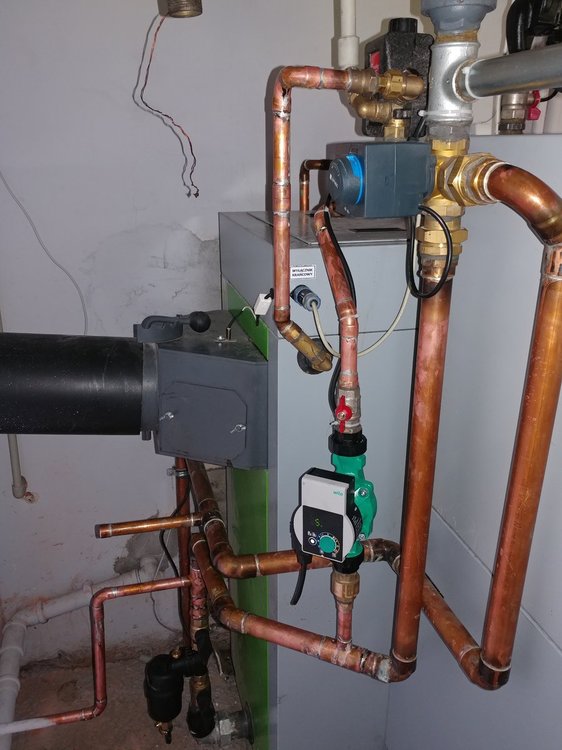

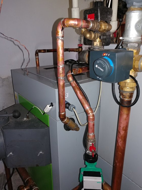

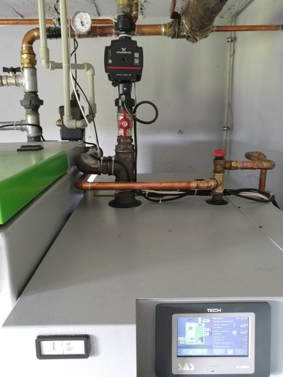

@Darekgra Cześć Darku, jestem już po montażu pompy kotłowej u siebie. Poniżej daję zdjęcia jak to wygląda. U mnie pompka chodzi na znacznie niższym biegu niż u szwagra. Ale zauważyłem niestety małą anomalię. Może na początek powiem jakie miałem ustawienia: CO 61C Start pomp 50C Pompa kotłowa 42C Ochrona powrotu 45C. Ustawienia pompy 0.9m W przy tych ustawieniach, miałem taka anomalię, że temp powrotu była wg czujników o 2C wyższa niż zasilania. Wg sterownika miałem 45C, a wg termometru na piecu 52C. Dodatkowo rura zasilająca zawór 4D była zimna, pompa zrobiła obieg króćcem zaworu bezpieczeństwa. Dopiero jak 4D się otworzył i pompa CO ruszyła, wszystko wracało do normy. Tyle tylko że piec zatrzymywał się na 55C i dmuchał na 1%. A zawór wachlował w te i wewte. Zacząłem drążyć temat i badać ustawienia. Zdławiłem pompę na 0.5m, ustawiłem ochronę powrotu na 42C i obserwowałem. Było lepiej, ale znów przy odpaleniu CWU bardzo duży spadek był. Obecnie mam takie ustawienia: Co 62C Start pomp 50C Pompa kotłowa 48C Ochrona zaworu 47C Ustawienia pompy 0.8m Obecnie mam różnice między sterownikiem a termometrem 4C (sterownik ma o 4C niższa temperaturę), różnica między powrotem a zasilaniem 6-7C. Ogólnie chciałem włączyć pompę kotłową jak najwcześniej, aby piec nie "głupiał", żeby nie było powrotu cieplejszego niż zasilania. Przy tym ustawieniu, rozruch do temperatury zaworu 48C tylko raz się przymykał 4D. Co do zaworu DBV2 fachowcy stwierdzili, że zawór tak miesza wodę aby nie było uderzenia zimnej i może być podpięty tak jak na zdjęciach. W dokumentacji sprawdziłem, też piszą, że on jakoś miesza tę wodę. A co do temperatury podajnika u szwagra, okazało się, że palnik był brudny i po wydmuchaniu kompresorem go temperatury się ustabilizowały, max miał 58C a średnio ok 50-53C. -
Problem z krótkim obiegiem SAS Bio Solid 25kW
SlowMan odpowiedział(a) na SlowMan temat w Instalacje CO i CWU

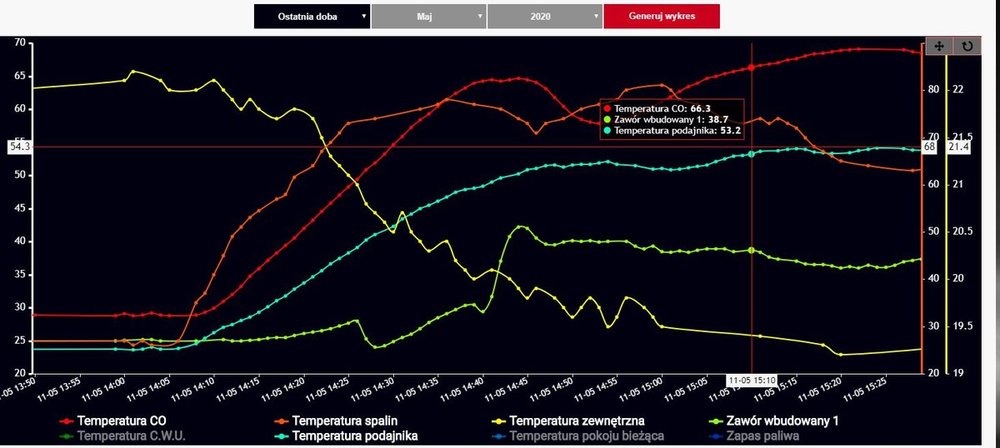

@Darekgra Witaj, jestem po kilku dniach testów u szwagra ustawień i uznałem, że najlepsze nastawy to: CO 63C Start pompy kotłowej 42C Start pomp 50C Ochrona powrotu 45C Pompa kotłowa ustawiona na 1.2m Zdecydowałem się na takie ustawienie, gdyż piec zaczął dużo ładniej pracować, stabilniej i tak już zostało. Poniżej wykresy rozruchu i uruchomienia się grzania CWU. Moim zdaniem jest bardzo przyzwoicie, temperatura powrotu ok 6-8C mniej niż zasilanie. Jedyne co mnie martwi, to bardzo wysoka temperatura podajnika, wg sterownika 62C, a wg termometru bezdotykowego 83C. Faktycznie kanał podajnika jest bardzo gorący. Pytanie dlaczego tak? Moc kotła 90%, korekta wentylatora dolna -5%. U mnie temperatura podajnika nie przekracza 50C. -

@Darekgra dzisiaj zrobiłem test nowych nastaw. Ochrona kotła 45C Start pomp 50C Pompa kotłowa 42C I powiem szczerze że efekt przeszedł moje najśmielsze oczekiwania. Kociołek bardzo szybko nabrał temperatury, temperatura spalin była ok 73C, pompa kotłowa mimo zamkniętego zaworu 4D pięknie działała, nie było efektu odwróconego krążenia, wszystko pięknie :) Także wielkie dzięki za podesłanie ustawień :) Jednak jak już prawie obieg co złapał odpowiednią temperaturę tj 40C, włączyło się grzanie CWU i trochę się pokomplikowało, bo miałem wrażenie, że jak CWU ładuje boiler, to jakby pozostałe pompy miały zbyt mały napływ. Pompa kotłowa była chłodniejsza, jakby dostawała zbyt mało z zasilania, ale nie zauważyłem efektu odwrotnego krążenia. A już tłumaczę dlaczego tak uważam- rura między pompą kotłową była chłodna, a od powrotu zaworu 4D już dosyć ciepła, przez zawór nie przechodziło nic. Oczywiście w momencie, kiedy zawór 4D się odpowiednio uchylił i pompa CO zassała wodę, wszystko wróciło do normy. Problemu doszukuję się w ustawieniu pompy CWU i kotłowej, z tym, że w tym tygodniu ma dojść pompa WILO Yonos Pico i nie wiem czy jest sens bawić się i dostrajać do pompy, która będzie wymieniona? Czy zostawić i dostosować do nowego WILO. Obecnie mam na pompie CWU ustawienie "Stało ciśnieniowa charakterystyka 1" pobiera od 6-9W a na pompie kotłowej bieg 2 i przyduszony przepływ do 12W. Jak ustawię pompę CWU na 1 bieg, pobór spada do 4W i wolno się nagrzewa boiler, przy obecnym ustawieniu jest to dosyć szybkie. Czy polecasz sprawdzić CWU na biegu 1 i kotłową na 1biegu i nie dławić niczym? -
