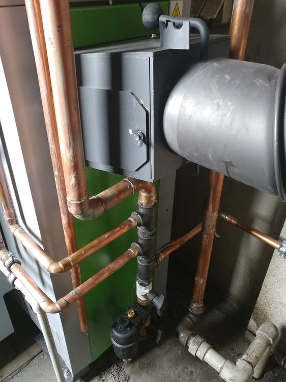

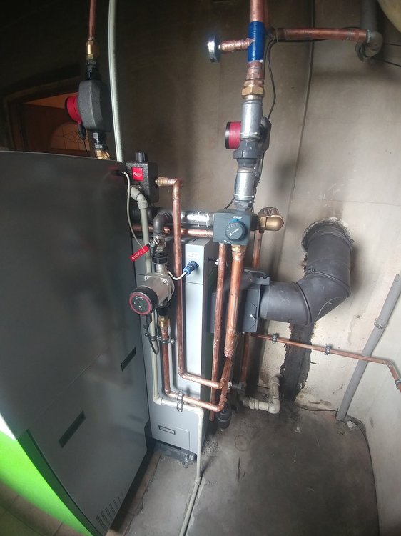

@Darekgra super dzięki wielkie za informację. Pochwalę się efektami jak będzie założona pompa kotłowa ;) poniżej daje zdjęcia montażu i szwagra. Widoczny Keller będzie wymieniony na wilo. Tak jest dławiony i w tym ustawieniu działa wszystko idealnie. -

Dom u szwagra to 140m2 + boiler 140L. Dom docieplony z 2011 roku, kocioł to samo co u mnie tylko 14kW. Krzywa grzewcza przy 10C -> 43C, 0C -> 48C, -10C -> 54C, -20 -> 60C. Obecnie zrobiłem mały test, ustawiłem pompę kotłową na 2 bieg i zdławiłem przepływ zaworem kulowym odcinającym na zasilaniu, piec od razu ustabilizował się, szybko nabrał temperatury i moim zdaniem jest znacznie lepiej. Zamiast 18W bierze teraz 12W. Na pozostałe pompy nie wpłynęło to nic, CWU 6W, CO 12W, tak jak przed zmianą. Moje pytanie, jak jest z dławieniem pompy, czy można to robić na zasilaniu, czy to musi być za pompą zawór? -

Witam ponownie. Jesteśmy po montażu kotła u szwagra, ten sam kocioł w wersjo 14kW. Zamontowana została pompa przewałowa z byPassem, dogrzewająca powrót-póki co Keller Pro Eko 25-40 elektroniczna. Moje pierwsze spostrzeżenia, to kocioł pracuje jak skała ;) temperatura na kotle 61C, wahania 60.5-61.5C. W momencie jak odpalił się cwu był spadek do 56C i od razu znow 61C, na 4D nawet nie drgnęło. Efekt bajka ;) jednak to wszystko było w momencie jak ustawiłem pompę na 2 bieg. W trybie auto rozpędzała się do max. Dzisiaj piec przeszedł już pod dyktando pokojówki i wygasił się. Ale zauważyłem dziwną przypadłość, pompa kotłowa na biegu 2 bardzo wychładzała kocioł, dopiero jak zmieniłem na bieg 1 wszystko wróciło do normy. Ale znów na biegu 1 słabo dogrzewała powrót gdy grzał się cwu +co. Chyba, że powinienem to zostawić i poczekać aż się ustabilizuje wszystko?. Pytanie 2, przy pracującej pompie kotłowej zawór 4D musi być znacznie mocniej otwarty, tj 61C zasilanie, zawór 4D 49C, powrót 53C a otwarcie zaworu to ok 76%. Jak to oceniacie? Pompy cwu i co to Grundfos Alpha 2 z autoadaptem, odpowiednio 40 i 60. Na cwu jest audoadapt, co ta stała charakterystyka ciśnieniowa 2. To jest dobre ustawienie? -

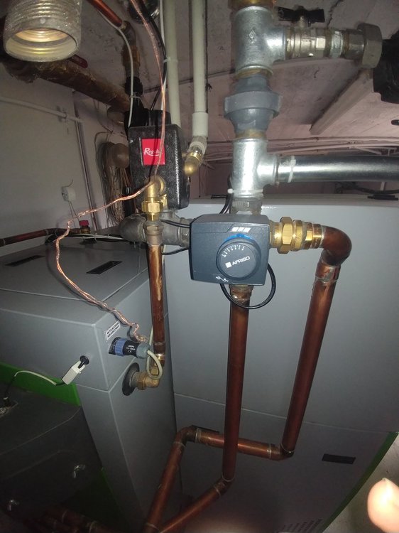

@Darekgranie kumam w ogóle ;) pokaż zdjęcie o którym mówisz i zaznacz proszę ;) Teraz dojrzałem, że coś dopisałeś. Te dwie odnogi w prawo to miejsce montażu pompy CO razem z zaworem aby mogła grawitacja działać. Tak mi zostało doradzone, że tak panowie robią. Po wyłączeniu pompy CO jak pokojówka zgłosi dogrzanie to jak dotknąłem wyjście na instalację, to jest ciepłe okolice pompy chłodniejsze więc jakby grawitacja działała. Co do kotła 26kW, to on jest kupiony ze względu na to iż w przyszłości 1-2 lata po wykończeniu poddasza, będzie grzać cały dom tj 290m2. Jeszcze jedno, chodzi mi o to czym różni się zawór DBV1 od DBV2? Kwestia UPS, wg miernika piec podczas rozpalania pobiera ok 800W, jaki UPS będzie potrzebny? Jak dobrze myślę, UPS o mocy 500W będzie za słaby? Chodzi mi o normalne użytkowanie kiedy jest prąd. -

@Darekgra nie mam pojęcia dlaczego forum tam obcięło to zdjęcie, w pełnym formacie jest ono wyraźne. Ale tutaj widać zawór 4D i ten układ schładzający. Grupe bezpieczeństwa, tak to nazwali mam podpiętą na powrocie zasilania CWU, wszystko między kotłem a 4D. -
