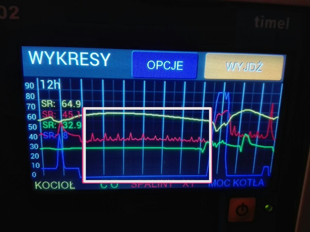

dadex odpowiedział(a) na energotop temat w Kotły z podajnikiem
Zagladam rano do kotla a tutaj brak opalu na palniku. Żar zapsdl sie dosc gleboko. Mysle ze to wina czuwania przynajmniej po wykresie tak wnioskuję ponieważ temp spalin opadala przez kilka godzin . Palnik mala ekoenergia. Parametry w czuwaniu od góry 12:30:15:5 -
Mysle ze mam za duzo wiatru w czuwaniu dlatego modufLacja wlacza sie rzadko w ciagu doby. Wplywa to tez na wzrost temp kotla. W lato mialem taka sytuacje w ktorej sterownik wogole nie modulowal . Tylko czuwanie. -

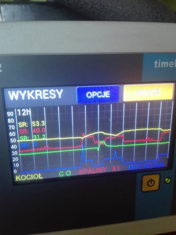

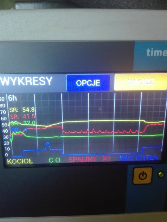

Chcialbym jeszcze zwrócić uwagę na odczyt z wykresu. Oczywiscie nie mam zamiaru nikogo pouczać. Do czego zmierzam . Sam na poczatku zapoznawania sie ze sterownikiem i funkcjami nie potrafilem stwierdzic czy przesypywanoe jak i zapadanie żaru ma zwiazek tylko z modulacją. Gdy zaczalem czytac wykres szybko odpowiedziałem sobie na pytanie iż to złe parametry w czuwaniu powodowaly zakłócenia na palniku. Na wykresie widac ile godzin kociol czuwa a ile moduluje i w jakich porach dnia. Ameryki rzecz jasna nie odkrylem ale mysle ze poczatkujacy powinni wykres oglądać rownie czesto jak retorte. -

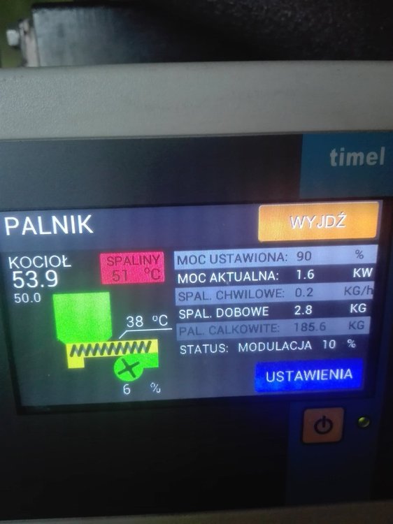

Posiadam kociol 16 kw usyawiony tak samo. Moc od 10 do 90 w modulacji. Przed chwilą mialem spadek temp w cwu kociol wskoczyl na 10 % modulacji. Daje sobie rade by podciagnac i uzupelnic straty. Zastanawiam sie co niektorym nie pasi w takiej pracy. Ja nie mam problemu z praca sterownika. -
