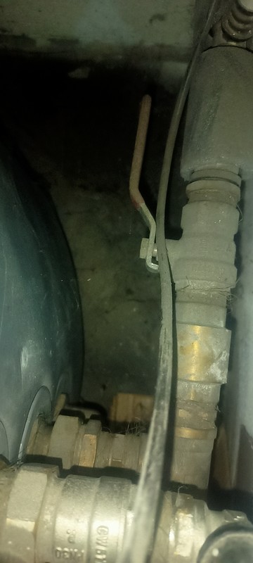

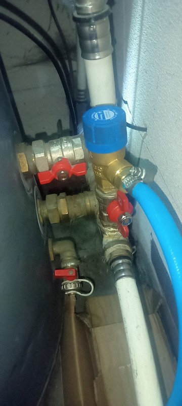

U mnie jest zawór kulowy, za nim zawór zwrotny następnie trójnik z odejściem do bojlera i do naczynia przeponowego. Zaraz za trójnikiem pomiędzy nim a naczyniem jest zawór bezpieczeństwa. Do bojlera idzie pex 16 -

To jest ten element za zaworem kulowym? A co myślisz o tych stukach tzn napisałeś że coś i tak jest nie tak z instalacją ponieważ stuków nie powinno być nawet jak jest zakręcony zawór od cyrkulacji. -

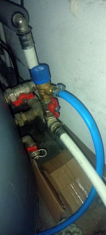

Tak wygląda podłączenie zimnej wody do bojlera. Nie wiem czy przed zaworem bezpieczeństwa jest ten zawór zwrotny bo nigdzie wcześniej nie ma nic podłączone. Ten biały pex idzie do naczynia przeponowego. -

Witam ponownie. Problem rozwiązany i aż wstyd się przyznać co było powodem stukania. Nie mam podpiętej pompy cyrkulacyjnej cwu więc miałem zakręcony zawór od cyrkulacji z tyłu bojlera. Dziś wlazłem za bojler a żona puszczała i zamykała ciepłą wodę. Stukało przu tym zaworze. Po odkręceniu stukanie ustało. -

W którym miejscu? Na zasilaniu zimnej wody z sieci? Przed bojlerem? -

No dobra napisaliście zawór zwrotny ale czy jest u mnie uszkodzony czy mam go zamontować bo nie mam? O co chodzi z tym zaworem? -

Głośna praca instalacji co Stukanie w instalacji cwu
JacekFF opublikował(a) temat w Instalacje CO i CWU
Witam. Mieszkam w nowym domu od 3 lat. 2 lata wszystko było w porządku a od roku zaczęły pojawiać się stuki podczas zamykania ciepłej wody. Słychać je lekko przy kranach ale najbardziej ten dźwięk jest słyszalny w kotłowni koło bojlera. Moja instalacja wygląda tak: na zasilaniu jest reduktor na którym w tej chwili jest ustawione 3bary. Bojler 200L z naczyniem przeponowym 18L. Naczynie sprawdzałem i ciśnienie w nim jest 4bary. Tyle nabiłem podczas wymiany wentyla który przepuszczał. Zastanawiam się czy nie nabiłem za dużo bo chyba ciśnienie wstępne ma być 3 bary. Naczynie jest sprawne, ciśnienie nie ucieka, woda nie pojawia się przez wentyl. Miałem ostatnio problem z zaworem bezpieczeństwa który puszczał wodę gdy zagrzałem wodę w bojlerze. Wodę grzeję do ok 60 stopni i wtedy zawór puszczał. Wczoraj wymieniłem na nowy, narazie trzyma zobaczymy jak długo. No ale pomimo sprawdzenia wszystkiego stuki nadal pozostały. Co może być przyczyną? Czy może naczynie przeponowe jednak ni3 działa prawidłowo? -
