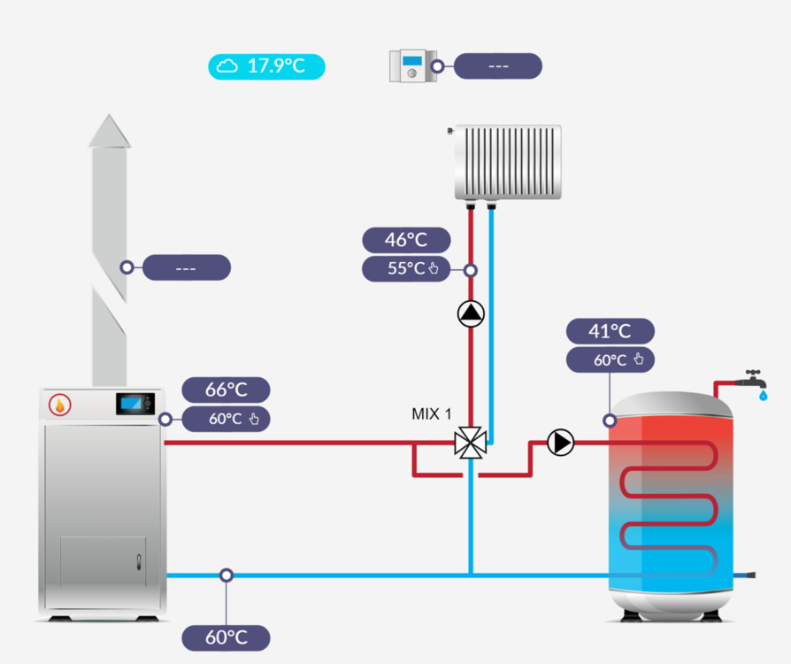

  3. Wydaje mi się , że jednak nie działa prawidłowo...przynajmniej u mnie. Opiszę problem bardziej szczegółowo. Posiadam 2 pompy CWU i pompę mieszacza oraz zawór 4D który dzięki dużym przekroją potrafi dogrzać powrót grawitacyjnie. Moje ustawienia: Kocioł 70( h5 ), Ochrona Powrotu 45 ( h5 ) , CWU 60 ( h5 ) , Mieszacz 55 (h5), Temperatura załączania pompy CO - 40 (przy czym ja tej pompy nie posiadam) . Sytuacja: Gdy na Kotle temperatura jest powyżej 40 C zaczyna mi chodzi pompa mieszacza, mimo , że zawór 4D ustawia się na 0 czyli wszystko idzie na powrót , czyli pompa mieszacza niepotrzebnie pędzi zimną wodę w grzejnikach. Uznałem , że w takim wypadku ustawię Temperatura załączania pompy CO - 80 tak by nie ingerowała w parametry (skoro i tak jej nie mam) , niestety kocioł uzależnia działanie pomp mieszacza i CWU od działania pompy CO i ich nie uruchamia jeśli nie jest osiągnięta temperatura załączania pompy CO . W szczególności nie rozumiem dlaczego osiągnięcie temperatury załączenia pompy CO powoduje uruchomienie pompy mieszacza. Chwilo ustawiłem temperaturę załączenia pompy CO na 50, ale to jest minimalizowanie problemu a nie jego rozwiązanie. Pompa mieszacza podpięta jest prawidłowo pod zaciski 18 , 17.

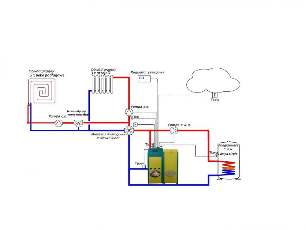

  6. Witam. Od pewnego czasu dostrajam ustawienia w sterowniku ale pewnych rzeczy nie rozumiem, w związku z czym proszę o wskazówki. W instrukcji jest napisane , że obniżenie nocne dla kotła powoduje jego wygaszenie , akurat taka opcja by mi pasowała, aczkolwiek u mnie po uruchomieniu obniżenia nocnego, ustawieniu harmonogramu oraz wartości obniżenia , kocioł zamiast wygaszać się obniża zadaną temperaturę. Moja instalacja przypomina tą z rysunku poniżej, posiadam 2 pompy CWU i mieszacza oraz zawór 4D, nie rozumiem filozofii ustawienia minimalnej temperatury pompy CO. Mianowicie by działała mi pompa CWU i mieszacza temperatura kotła musi być wyższa od parametru "Temperatura załączenia pompy CO" , co jest dla mnie dziwne, ponieważ ja nie używam pompy CO, nie jest u mnie podłączona , używam jedynie pompy mieszacza i CWU. Czy to ma coś wspólnego z ustawieniem w mieszaczu "obsługa mieszacza: pompa CO" , rozważałem ustawienie "tylko pompa" ale opis funkcji straszy wyłączeniem zaworu 4D. Dodatkowo po przekroczeniu temperatury Temperatura załączenia pompy CO" pompa mieszacza zaczyna pracować... ignorując to , że np zawór 4D jest zamknięty czyli dogrzewa jedynie powrót. Bonusowe pytanie, czy macie w sterownikach nowsze softy niż z 2016? Pozdrawiam

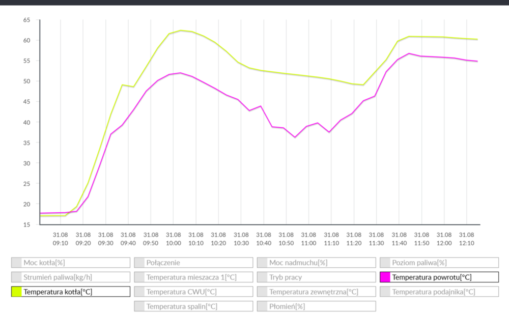

  8. Po krótkiej przerwie udało mi się dokończyć instalację i uruchomić kocioł. Wszystko działa prawidłowo , w tym również zawór 4D działający grawitacyjnie. Na poniższym wykresie widać moje poranne zabawy, do godziny 11:00 zawór był ustawiony domyślnie, później aktywowałem funkcję ochrony powrotu. W szczytowym momencie spaliny miały około 92'C, co w porównaniu do kopciucha jest ciekawym doświadczeniem. Miałem drobne przygody , bo panowie od kotła odwrotnie wpięli podajnik zewnętrzny do sterownika (zaciski 4 i 3 ), podajnik co prawda działał i ślimak podciągał pellet, ale podczas testów ręcznych podajnika palnika, wentylatora czy pogrzebacza, wywalało błąd "uszkodzony system sterowania podajnikiem", co było lekko mylące, bo co to miało do wentylatora czy pogrzebacza. Problemem był N nie w tym miejscu na listwie. Po powrocie z wakacji , zabiorę się za dostosowanie ustawień , choć zapewne prawdziwa zabawa zacznie się dopiero zimą. Pozdrawiam Wszystkich.

  17. Dziękuję za odpowiedź. W żadnym wypadku nie twierdzę , że wiem lepiej, ja jestem świadom , że w tej dziedzinie wiele muszę się nauczyć, ale czytając DTRki kotłów, sterowników, palników oraz forum wszystko mi się już miesza... @Sambor : Przykładowo, czytałem na tym forum temat Smolenie W Komorze Popielnika A Pellet gdzie komentujesz poniższy schemat słowami: Na tym rysunku widzę, zawór 4D i brak pompy, przy czym smolenie w tym temacie jest związane z czymś innym niż temperatura powrotu. Poniżej zamieszczam schemat od producenta sterowników do palników peletowych ,schemat generowany przez stronę kotła, który utworzył się po podpięciu czujnika temperatury mieszacza oraz przykładowy schemat kotła duopellet firmy klimosz.(oczywiście widzę, że na rysunku jest podajnik ślimakowy, ale chyba po prostu takiego symbolu używają wszędzie, nawet w instrukcji kotła typowo pelletowego) W związku z tak dużą ilością sprzecznych informacji między dodatkową pompą w obiegu kotłowym a jej brakiem, czuję się mocno zmieszany, poza tym jeśli taka instalacja bez pompy w obiegu kotłowym nie działałaby prawidłowo to chyba w łatwy sposób mogę dołożyć taką pompę, rozcięcie jednej rury plus dwa śrubunki? PS. Sprawdziłem dokładnie daty i prawdopodobnie mógłbym zwrócić zawór 4D jeszcze przez 2 dni ponieważ kupiłem go 4 lipca, ale wydaje mi się , że raczej wolałbym go mieć w swojej instalacji.

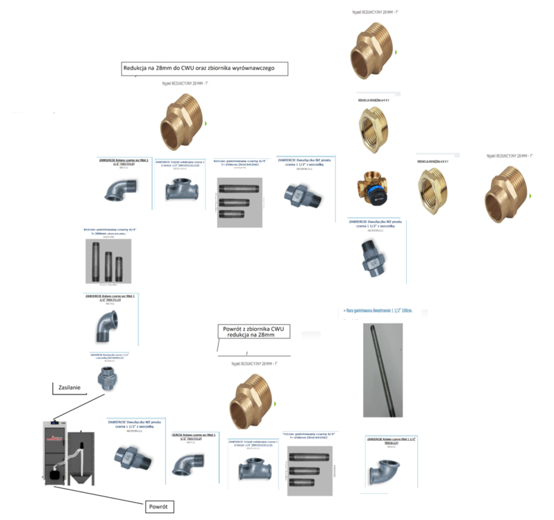

  18. Oczywiście to literówka z tym 22, oczywiście chodziło mi o 28. Dom mam z przed 1900 roku, z dość sporymi stratami cieplnymi nie do końca ocieplony do tego dość sporą instalację, ok. 20 grzejników. Nie chciałbym dokupywać pompy skoro obieg kotłowy i tak będzie 6/4 lub w przypadku droższej wersji 42mm, jak pisałem mam już kupiony zawór 4D 6/4 cala , do tego tak jest napisane w DTR kotła, by użyć zaworu 4D 6/4 cala i do tego takie rury stalowe lub 42mm miedziane. Na większości schematów od kotłów pelletowych jest podobny rysunek, bez pompy przy obiegu kotłowym... Palnik w kotle ma 20kW.
  19. W celu redukcji kosztów stworzyłem również taką wersję, gdzie w żadnym momencie nie muszę lutować rury 42mm, co o niej sądzicie? W instalacji CO mogę spokojnie użyć stali "czarna" ? Mam unikać jedynie ocynku? EDIT. Mam już kupiony zawór 4D , 6/4 cala, więc raczej nie chciałbym do niego dokładać pompy kotłowej, bo to byłaby strata przekroju.
  20. Dziękuję za odpowiedzi. W najgorszym wypadku wezwałbym kogoś do lutowania na twardo, bo niestety do tej pory lutowałem jedynie miękko do 28mm lut-lampą (czy jak to się tam nazywa). Co sądzicie o sposobie połączenia tego, zamysł jest w miarę dobry? Czy można by to jakoś uprościć? Pozdrawiam

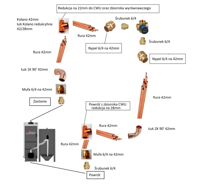

  21. Witam. Prosiłbym o doradzenie przy doborze elementów do wykonania obiegu kotłowego. Ponieważ wyjście z kotła i zawór 4D mam 6/4 więc muszę stosować rury i kształtki 42 mm co wiąże się ze sporymi cenami, w związku z czym wolałbym uniknąć niepotrzebnych elementów i błędów. Opisując układ to za śrubunkiem od strony zasilania daje mufę+kolanko i idę w stronę czopucha pieca (niestety zasilanie i czopuch są w jednej osi) następnie za pomocą trójnika rozdzielam układ tak by na prawo iść do zaworu 4D a do tyłu iść w stronę zbiornika wyrównawczego i układu CWU, przy okazji redukując na 28mm. Powrót z zaworu 4D próbuje zrobić najprostszą drogą do powrotu kotła. Czy w jakiś sposób mógłbym jakoś uprościć układ ? Jakieś wskazówki ? Zmiana fragmentu na czarną stal? Widoczne błędy. Proszę o wyrozumiałość, dotychczas moje walki z zaworami/śrubunkami/kolanami itp, tyczyły się jedynie dołożenia nowych grzejników, a pierwszy raz przyłączam kocioł,a poprzedni miał kwadratowe flansze...
  22. Hej. Niby palnik pelletowy jest na tyle elastycznym źródłem ciepła, że nie trzeba używać buforu, ale różnica między 850 a 860 była nieznaczna, więc wolałem sobie nie zamykać drogi do rozbudowy instalacji o bufor, bez dodatkowych modułów. Muszę zrobić sobie jakiś projekt dokładnego rozmieszczenia rur i kolanek wraz z długościami i przekrojami, bo chcę zrobić jak najprostszy układ dla obiegu kotłowego, coś jak schemat poniżej znaleziony na forum. Przy wyjściu z kotła mam 1 1/2 cala więc... elementy mosiężne i miedziane kosztują majątek, a jakoś nie lubię robić w stali.
