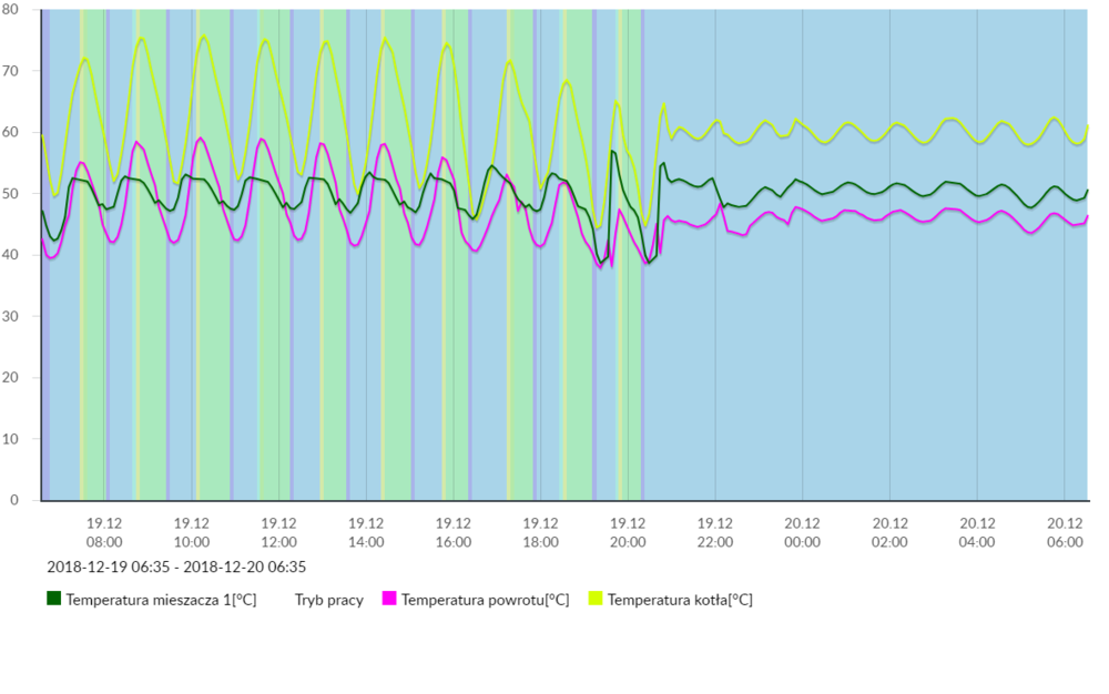

Kashue odpowiedział(a) na temat w Kotły pelletowe
Po wczorajszym dniu zabaw z temp kotła + histereza, wyszło mi coś takiego jak na wykresie. Niestety od godziny 19-20 zaczęło mocno wiać i mimo RCK wydaje mi się , że to też wpłynęło na wynik. Czekam na czujnik spalin by sprawdzić co w komin ucieka. -
