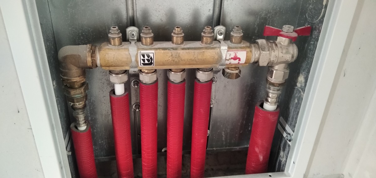

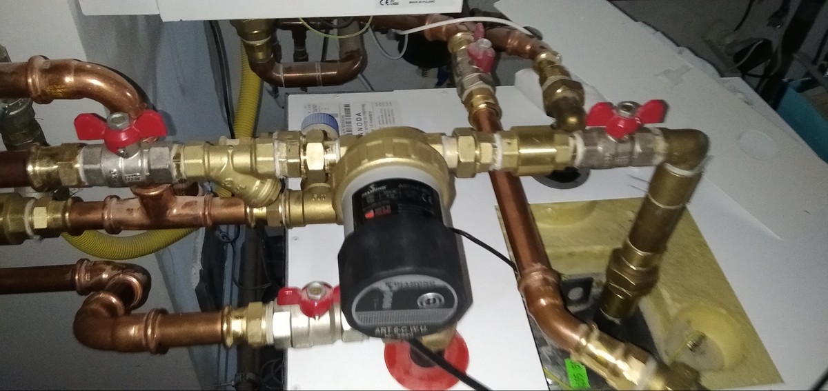

Czy takie podłączenie rurki cyrkulacji do rozdzielacza jest prawidłowe ????? Odnośnie powietrza, to dam trójnik nad samym zasobnikiem i zastosuje odpowietrznik z atestem do wody uzytkowej
Witam, Otuliny w okolicy zasobnika jest ,,zero". To jest ,,robota" do wykonania na spokojnie jak zamieszkam ( w tym miesiącu - ,,chyba" ). Wracam do sedna pytania - czy podłączenie rurki do cyrkulacji wykonane w ten sposób przy rozdzielaczu jest prawidłowe. Pzdr.
Witam, Obecnie fotka tylko taka jak widać. Od zasobnika do rozdzielacza jakieś 8- 9 m. Odbiory od rozdzielacza około 1,5 m / 2,5 m / 4 m / 4,5 m. Używany tylko był ten 4,5 m. Reszta zakorkowana z możliwością obecności w rurach powietrza. Czy ktoś miał pojęcie jak to robił - dobre pytanie ( gdzie jest pojęcie, a gdzie się kończy ...... ) Miałem b. dobrego Mentora z forum, ale pewne szczegóły musiałem sam rozwiązać. Zrobiłem tak jak na fotce, nie koniecznie będąc pewnym, czy będzie OK. Pozdrawiam
Witam, Pod postem wkleiłem fotkę cyrkulacji. Niestety mimo włączania pompy na 3 biegu jakby nie pcha wody. Pompa jest usytuowana nad zasobnikiem. Do rozdzielacza podłączone są rurki odbiorów jeszcze nie użytkowanych. Jak widać na fotce z prawej strony rozdzielacz jest zasilany, a po jego lewej stronie jest podłączona cyrkulacja. Czy takie podłączenie cyrkulacji ,,przez" belkę rozdzielacza jest prawidłowe, czy należy to zmienić i zrobić cyrkulację do zasilania rozdzielacza. Zawór zwrotny działa prawidłowo, pompa słychać że ,,mieli" wodę, a rury na pewno są drożne. Niestety cyrkulacja nie działa. Może jest to zapowietrzone ......? - wydaje mi się, że odpowietrzałem, ale jednak coś jest nie tak.
