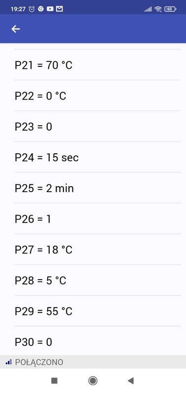

Rj193tsn ja opisałem sytuację, która przy takich możliwościach tego sterowania może wystąpić i zapytałem, czy dobrze rozumuje. Napisałem swoje wątpliwości co do parametru P 28 i P 27 - czytałeś ? Skoro masz TAK, jak napisane w instrukcji to napisz jak to pracuje, daj jakiś przykład z temperaturami, odnieś się konkretnie do moich wątpliwości. Skoro masz doświadczenie podziel się nim. Forum jest ,,chyba" od tego, że jeżeli coś wiesz dzielisz się tym. Proste, że nie pytałbym TU, gdybym miał czas na testowanie, czy to działa, czy nie. Sprawdzałeś to wszystko o czym pisze, czy tylko raz ustawiłeś i Bingo - jest super i zapomniałem. Tu nasuwa się pytanie, że jak nie sprawdzałeś, to może jednak coś jest nie tak ..........., a może jednak jest OK. Jeżeli tak było, że trafiłeś Ty, lub Instalator w prawidłowe ustawienia na pierwszym spotkaniu to masz farta .........

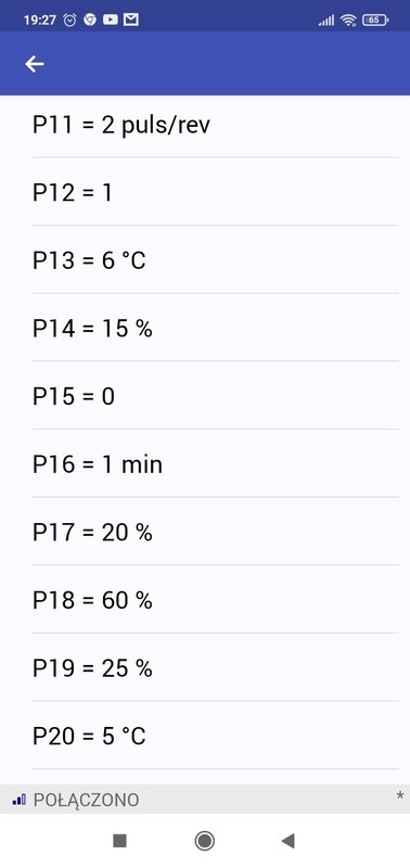

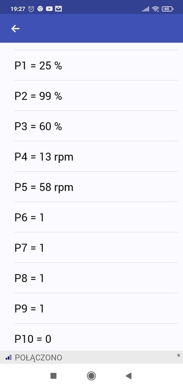

Muszę coś wyjaśnić i ..... Wczesniej kocioł pracował na własnym sterowniku i parametru P 27, P 28 chyba nie było, bo mam zapisane poprzednie ustawienia i tych nie mam. Jakiś czas temu podłączyłem moduł komfortu i nie przeglądałem ponownie wszystkich ustawień, więc wyżej napisałem, że nie mam tych 27 i 28. Dzisiaj wszedłem w konfigurację poprzez moduł komfortu i co .... i te parametry ( P 27, 28 ) są. Jakie są ich wartości, oraz jak ustawiony jest Parametr P 26 widać na wklejonych scrinach. Z tego co pisze Józef parametr P 26 przy samej pogodówce powinien być ustawiony na wartość 2. U mnie jak widać jest wartość 1. Za co odpowiadają parametry P 27 i P 28. Wartością które są im przypisane absolutnie obecnie do niczego mi nie pasują. Pozdr.

No właśnie to sprawdziłem, że ma być na 2, ale pozostaje jeszcze kwestia parametru P27 i P28, które chyba też powinny być ustawione prawidlowo

Jest czujnik pogodowy, ale niema parametru P27
