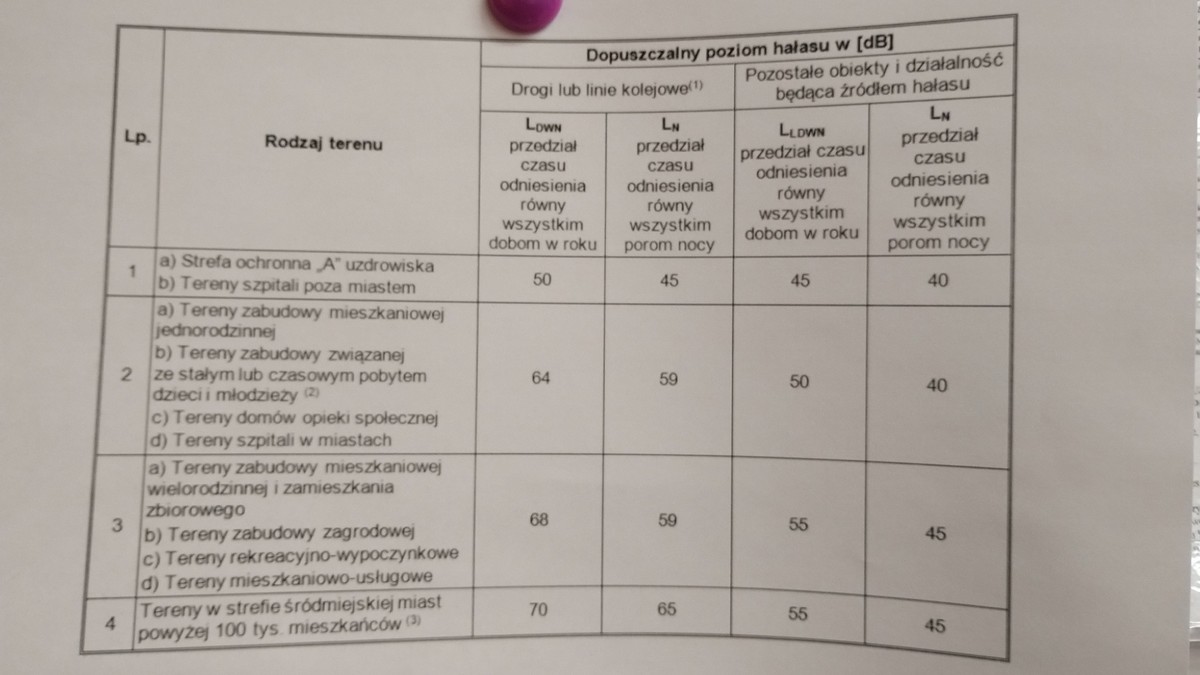

  1. Mam w pracy tabele norm hałasu. Cyknę foto dla potomnych. Jeżeli oczywiście kogoś to interesuje.

  4. Ja to bym powiedział że dźwięk rozchodzi się dookólnie. Dodatkowe odbicia od przeszkody mogą powodować odbicia dźwięku i zwiększenie hałasu. Na to wszystko są oczywiście normy prawne. Przed zakupem pompy gdzieś sobie doczytałem. Za pewne się nie zmieniło nic w tej kwestii. https://kotly.pl/glosna-pompa-ciepla/ Taki topic.
