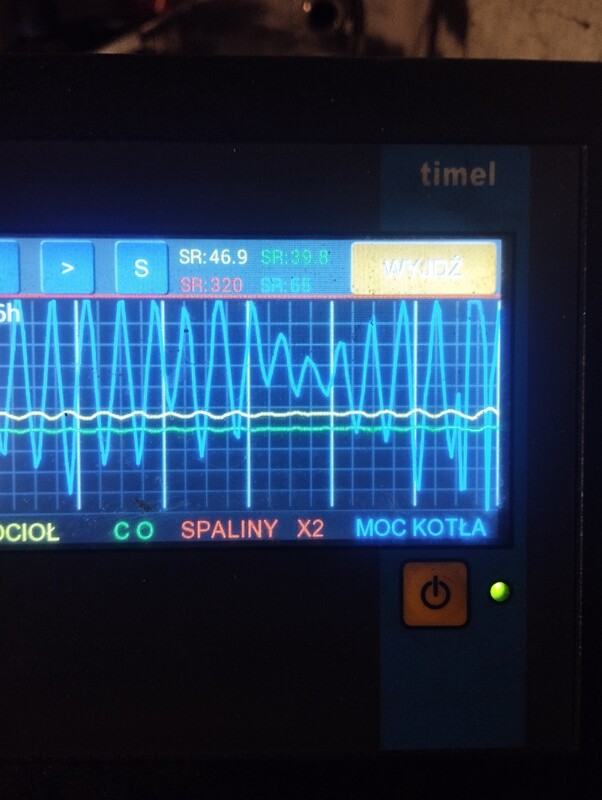

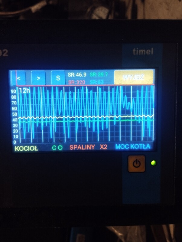

Min moc dmuchawy 6% więc czy niżej schodzić ?? Przepływ jest stabilny delta 8 stopni. Non stop 39 stopni na kaloryfery. Zobaczymy teraz po zmianie dynamiki modulacji. A może nieszczelna korona?? Tylko trzeba by go wygaszać a nie wiem czy zmarzluchy wytrzymają 😉 -
Opinie nt. instalacji CO Poprawność instalacji
aikon91 odpowiedział(a) na Bartman789 temat w Kotły z podajnikiem
Obserwowałem płomień i straszny tam huragan moim zdaniem. Nagrałem film ale coś nie mogę go tu wstawić. Masz wiedzę jak ustabilizować te skoki? Potencjał podajnika wyliczony, kaloryczność z węgla wpisana. Reakcja modulacji była na 6, zmieniłem na 1. CWU na stałe pewnie ustabilizuje ale wciągnie parę kg więcej tym kosztem. -

Byłem dziś u rodziców i zamieszczam fotki jak to wygląda. Wydaje mi się że za mocny wiatr. Dmuchawa 80w ustawiona 6-23% a od dnia dzisiejszego 6-20% -

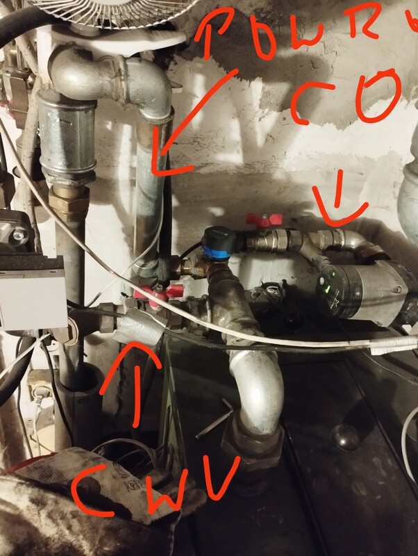

Dokładnie brak ochrony powrotu ale czy ona będzie lekarstwem na niższe spalanie?? Dostrzegłem że np. na kotle ustawiam 50 na grzejniki idzie 39 a powrót 34. I gdy podniosę na kotle do 60 to jest powrót , będzie taki sam czyli 34. Czy tak powinno być? Co można zrobić aby uciąć parę kg?? Bo koszty ogrzewania ich zjedzą. -

Chciałbym się podpiąć pod temat poprawności. U rodziców jest wyrzeźbione coś takiego jak na foto. Bardzo stara instalacja i na szybko podłączony podajnikowiec. Po prostu z dnia na dzień tradycyjny kopciuch się rozszczelnił i musieli się ratować. Czy to jest ok???? Dom klocek, 1,5 pustaka + 10cm styro. Pali 25-35kg na dobę, zależy od humoru chyba. Zasilanie kaloryferów 39. Rzućcie fachowym okiem, każda opinia cenna. Bez zwracania uwagi na estetykę. -
