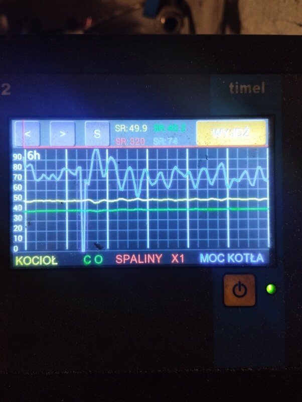

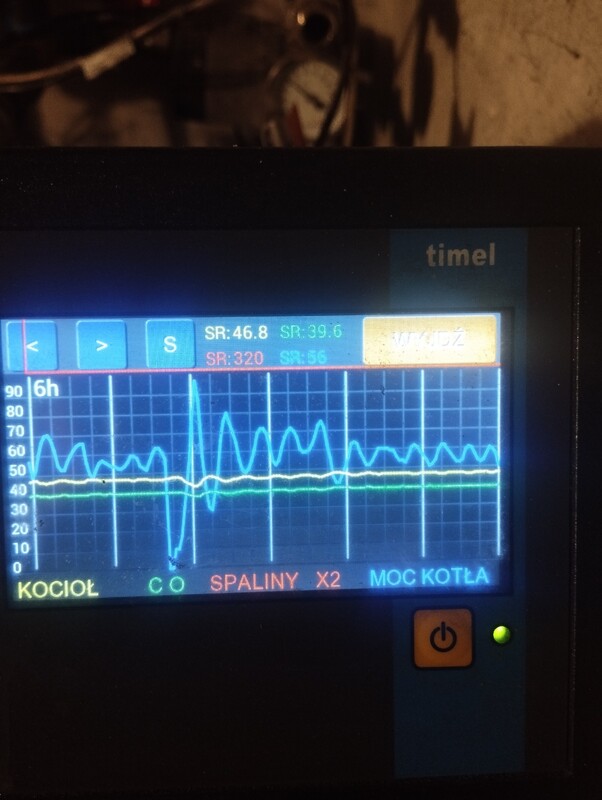

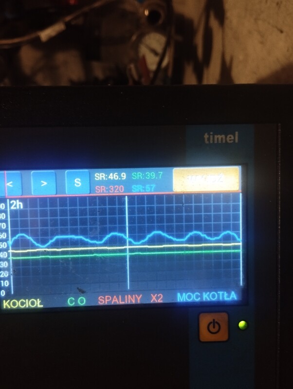

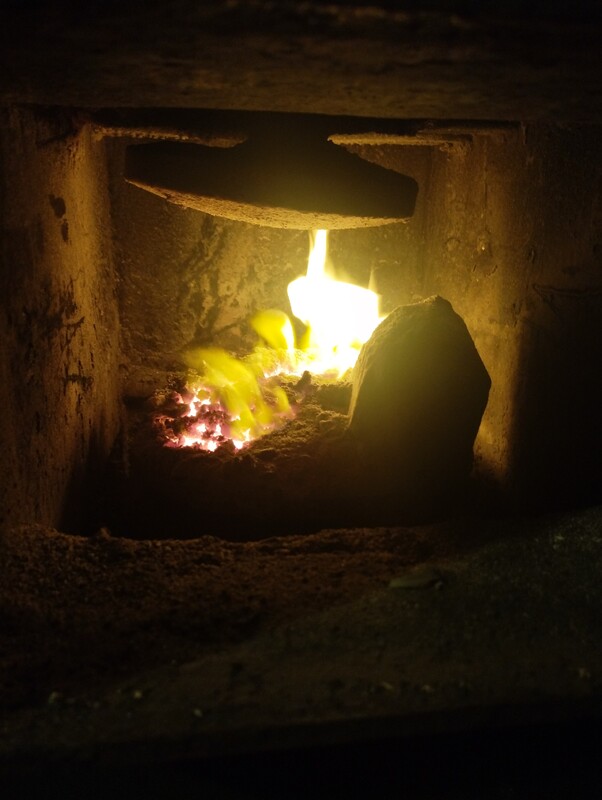

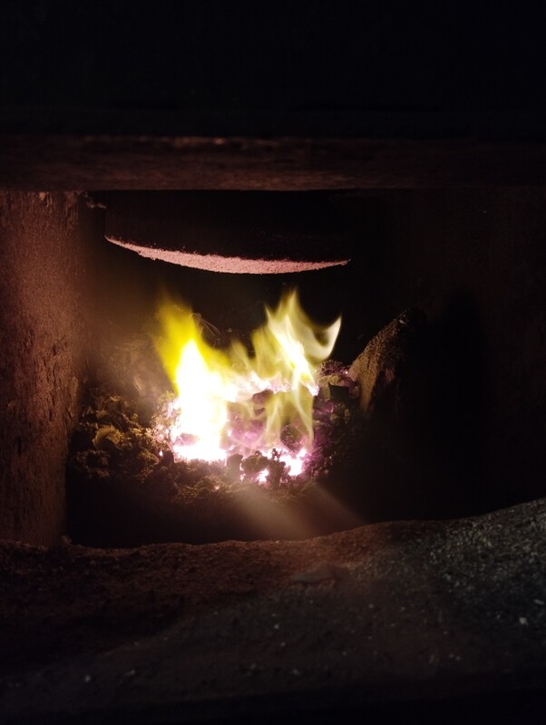

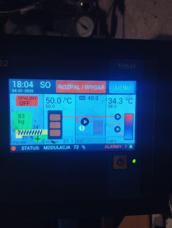

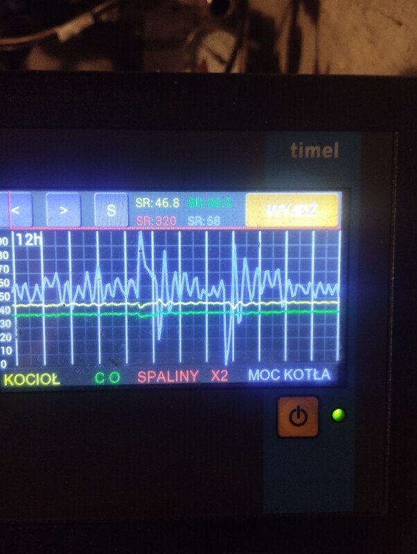

Retorta uszczelniona, jest kolosalna różnica. Pięknie się pali od 6h 😉 Przed uszczelnieniem pracował wykorzystując 75-85% mocy, teraz 33%. Spala się węgiel idealnie, popiół jak z papierosa. Teraz zastanawiają mnie spaliny jakie powinny być w kotle z 2008r. Średnio jest 95% ale jeszcze dopracuje ustawienia. Komin jest bez wkładu i chce uniknąć wykwitów. Polecam uszczelnienie każdemu.

Dzięki za wszystkie rady 😉 Przyczyną wydaje mi się namierzona. Teraz trzeba uszczelnić retorta. Znalazłem nawet tabliczki znamionowe i wiem że to pancerpol 17kw z 2008 roku. Ustawiłem go w dwu stanie na minimalnym powietrzu. Lepiej dopala a kocioł szybko dobija do zadanej. Przez 2h pokazał licznik spalanie 2,5kg więc jeżeli to się pokryje to powinien w 20kg się zamknąć. To by była znaczna różnica bo dziś rano było 37kg.

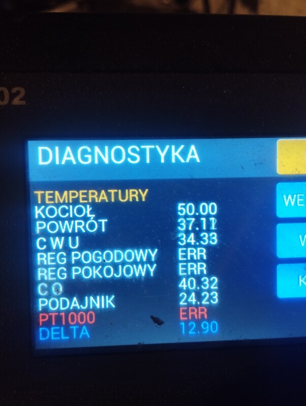

Styro od zewnątrz. Czy zbyt mała ilość powietrza w kotłowni może być przyczyną tak wysokiego spalania? Na początek chce opanować spalanie, powrót będzie następnym krokiem. Myślę nad pompa na powrocie ale to raczej nie obniży spalania. Palisz w dwu stanie czy pid? Przy obecnej temp jest puszczone 40 stopni ( było -8 a odczuwalna -13). Ile stopni na zasilaniu jest u Ciebie?
