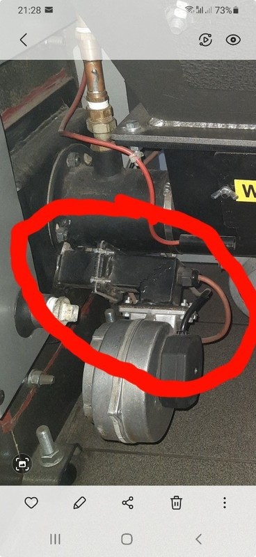

Koledzy. Mam pytanie. Od ponad tygodnia palę pelletem. Próbowałem pellet ze słomy ale ma od cholery popiołu i spieków. Teraz jadę na sosnowym. Ustawiłem pracę w interwale bo w okresie przejśiowym odpala się wtedy rzadziej. Mam rynnę z zapalarką. A pytanie moje brzmi jak waszym zdaniem wychodziło by spalanie w porównaniu z grochem i jakie macie spostrzeżenia co do palenia pelletem z skzp-02 i podajnikowcem. -
8010 odpowiedział(a) na energotop temat w Kotły z podajnikiem
Pokaż więcej parametrów. Pokaż zdjęcia płomienia. Przy 80 proc.modulacji nie za mało powietrza? -
Mam fotkę apr z zapalarką. Niestety tylko tył. Facet sprzedawał na olx i przesłał mi zdjęcie. Niestety nie dostałem fotki od strony palnika 😥

Dziś montuję w Timelu wejście na zapalarkę i będę kombinował. -
Koledzy czy ktoś próbował palić pelletem na skzp-02 w wersji z zapalarką ? Zastanawiam się czy dołożyć zapalarkę do skzp czy lepiej kupić sterownik pelletowy. Chodzi o okresy przejściowe i może ciepła woda latem -
