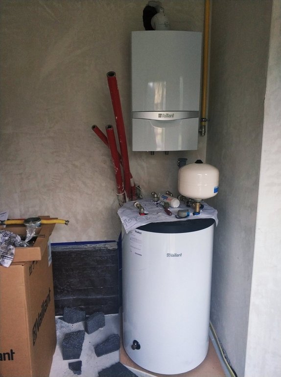

  3. Witam, po kilku latach wracam do wątku. Masakra co człowiekowi na początku wpadają głupie pomysły do głowy. Instalacja wykonana na: vaillant ecotec plus + multimatic 700 i do tego pogodówka. Wszystkie obiegi śmigają na wbudowanej pompie i jest to wystarczające.

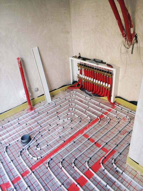

  9. Czyli: Rozdzielacz + termostaty na pętlach i to wszystko? http://www.e-heat.pl/inteligentna-podlogowka-sterowanie-systemu-p-1251.html

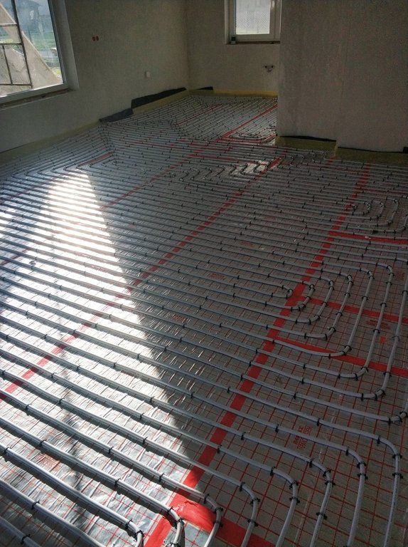

  10. No tak to wiem, styropian pewnie 15cm grafit. Czyli krzywa grzewcza plus jeden sterownik w salonie i tyle. Poszukam czegoś z opcją przełączania na czujnik temp. wew. Gdyby mi się zachciało kilka dni palić w kominku (mam dostęp do drewna).
  11. Myślicie że jak bym to wszystko wiedział to bym pytał? Wszędzie piszą o sterownikach termostach... Ja chcę wydać jak najmniej, to oczywiste. Czyli nie mam się pchać w sterowniki termostaty itd? Wystarczy krzywa grzewcza i to wszystko?
  12. Rozumiem, przydała by się opinia osób które stosują podłogowe. Do termet nie da się dodzwonić.
  13. A jak pogodówka ma się do harmonogramów? W domu będą mieszkać 2osoby czyli od 7 do 17 nas nie ma. Będzie można ustawić np start kotła o 15?
  14. No ok ale czy pogodowa zbiera jakieś info z czujnika wewnątrz? Czy tylko na podstawie krzywej grzewczej? Mi by się przydało coś z dwoma czujnikami.
