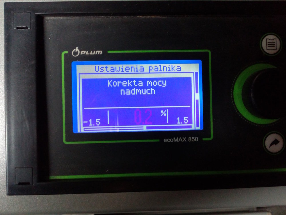

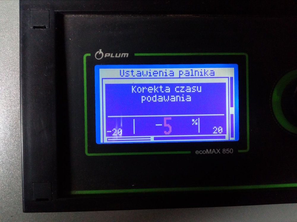

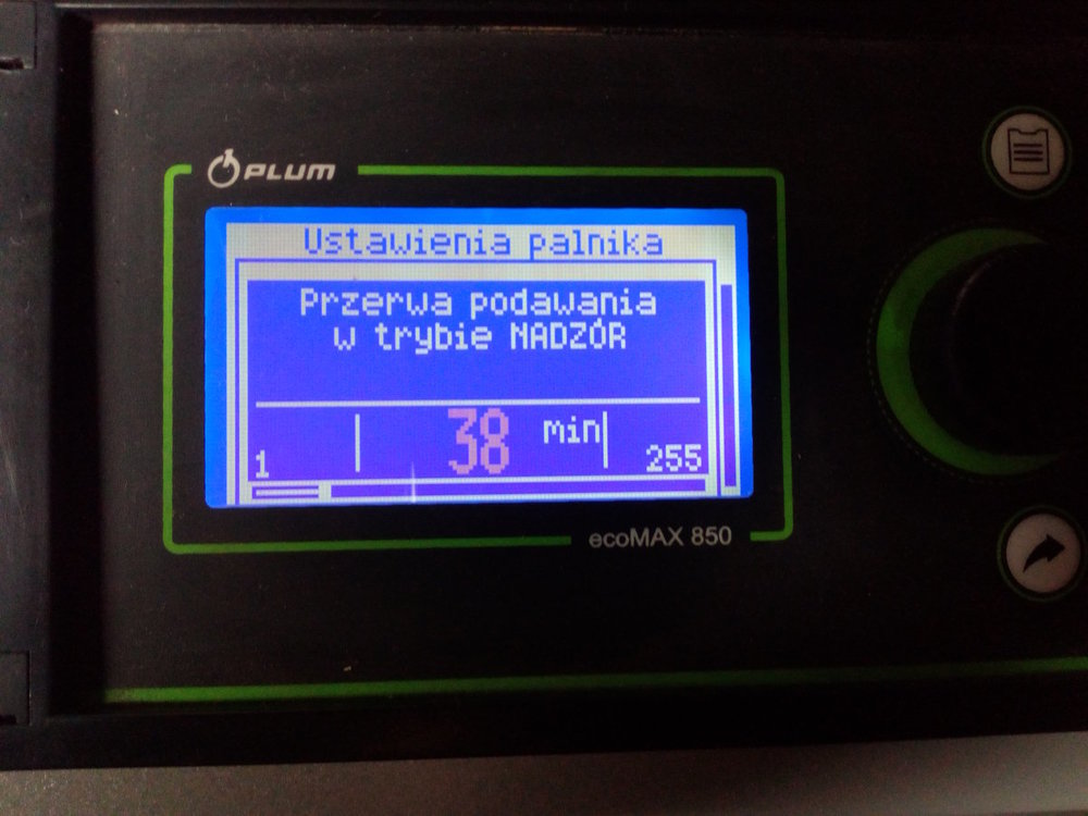

  2. Panowie czy korekta podawania (+/- 20%) to jest to samo co korekta czasu podawania ? Mam problem z dużą ilością nie spalonego grochu stąd moje pytanie jak zmniejszyć czas podawania w trybie Fuzzy Logic???

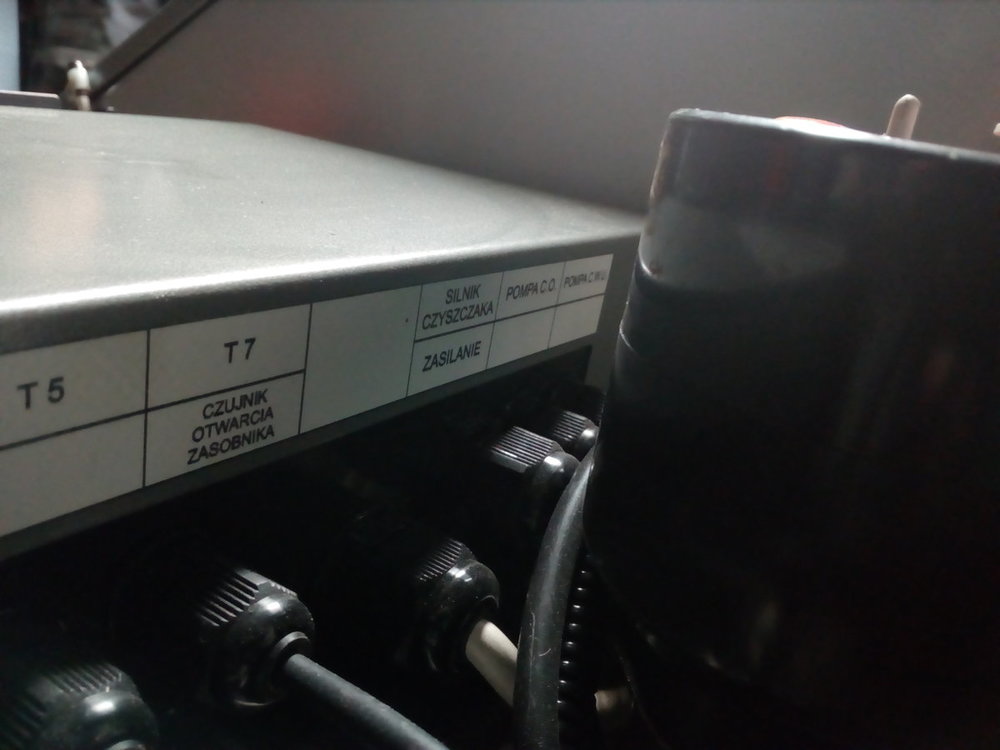

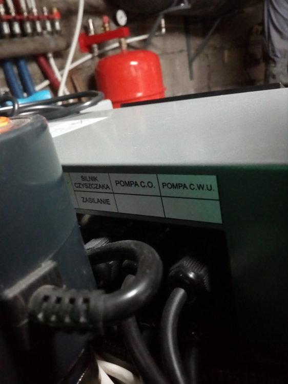

  3. Nie dostałeś instrukcji razem z kotłem ? , ecoMAX 850R2 do kotłów na paliwa stałe z podajnikiem ślimakowym.Mogę zrobić fotki i przesłać Ci .

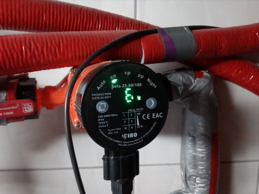

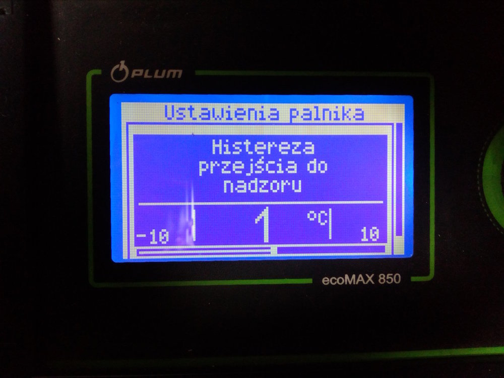

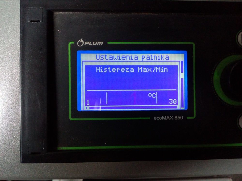

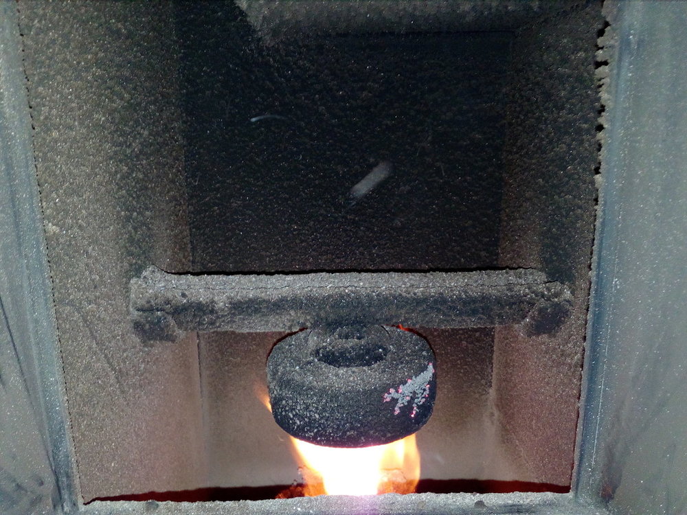

  4. Piotr facet z serwisu zmienił mi na Fuzzy Logik modulowany,zmieniłem nastawy na fabryczne czyli 31kg wydajność podajnika i 7,8 kaloryczność paliwa. Pompkę zmieniłem z auto na manual 2 bieg ,w przyszłym tygodniu montuje pompkę na powrocie do ochrony powrotu i gwarancji 5 letniej. Fakt jest taki ze mój eko jest strasznie koksujący 27-28 Mj i sporo ma sadzy ,kupiłem teraz na próbę 125 kg eko z obi Bartex Gołd 28-30 Mj zobaczymy jak ten się zachowa eko w miarę suche .

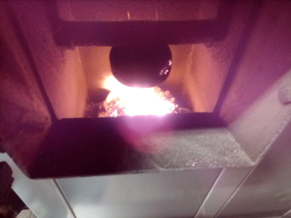

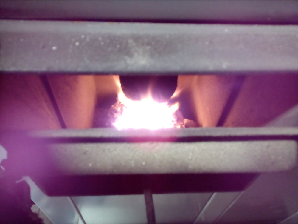

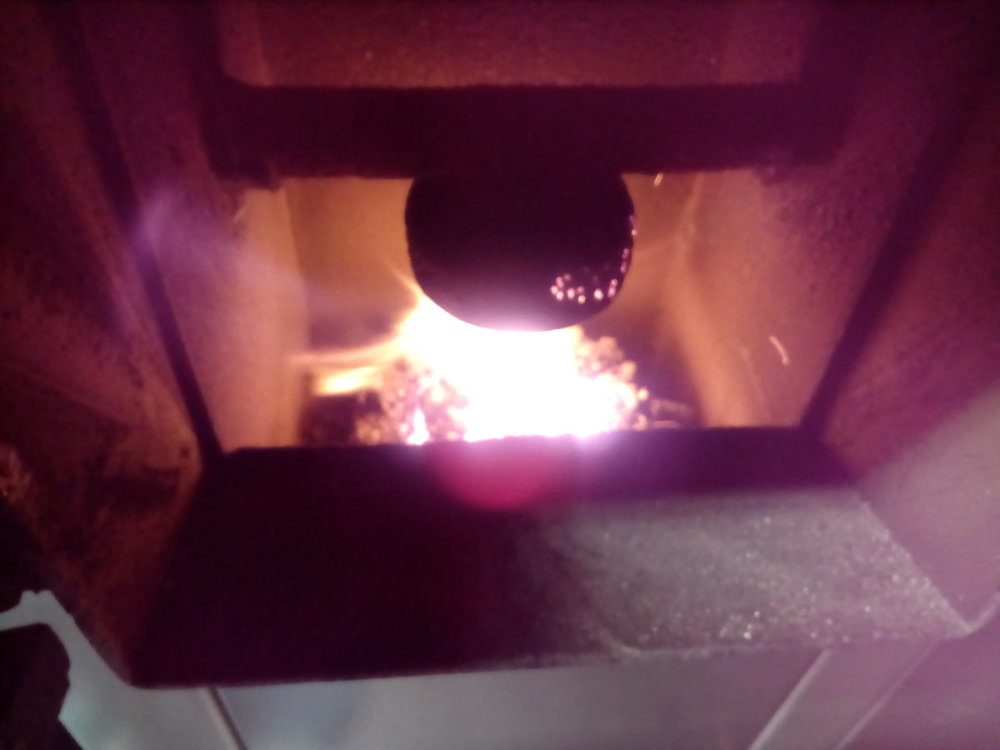

  5. Mam problem z zbyt dużym jeszcze podawaniem na palenisko po tych ustawieniach "wydajność podajnika" i "kaloryczność paliwa" jest lepiej ,ale czy nie z czymś nie przesadziłem groszek mam 28kj i strasznie koksuje może to wina opału ? Sporo mam nieprzepalonego grochu w popielniku i go wybieram raz na dobę bo się boję ,że zablokuje mi podajnik od popiołu.
  6. Ja mam pytania do starych wyjadaczy seko maxx le - piotr16, przemo30 ,Jackw64 jakie macie ustawienia kotła i ewentualnie gdzie ja mam błędy w swoich ustawieniach. Jestem w trakcie kalibracji zbiornika do którego wchodzi 130 kg.

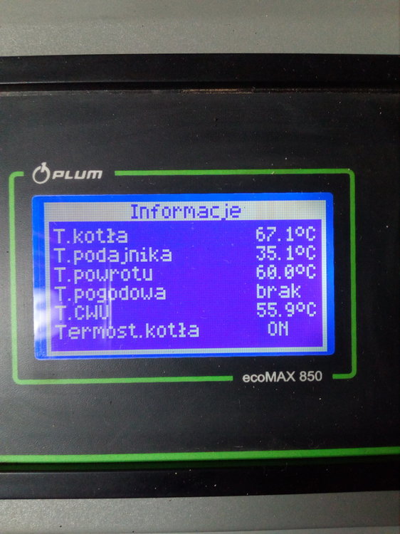

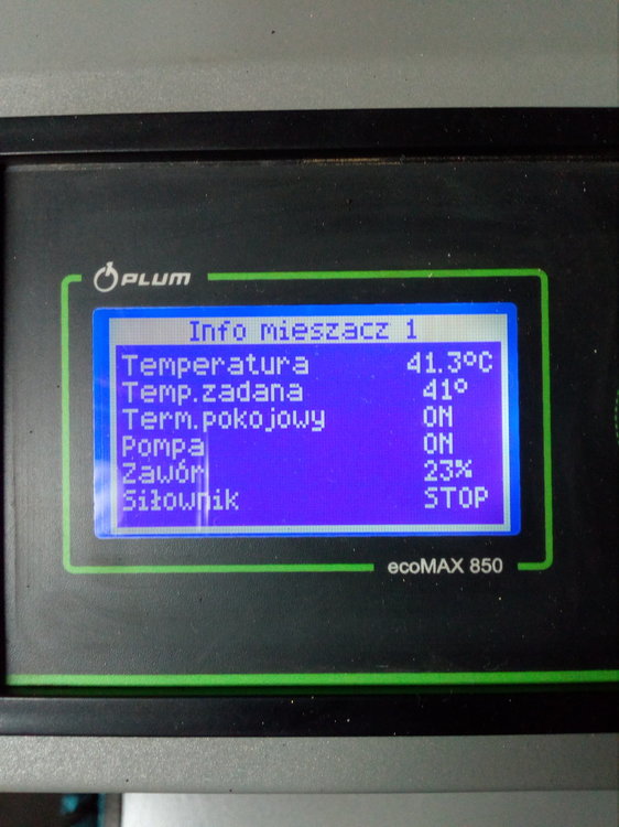

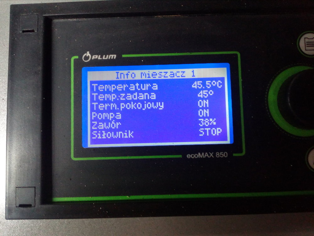

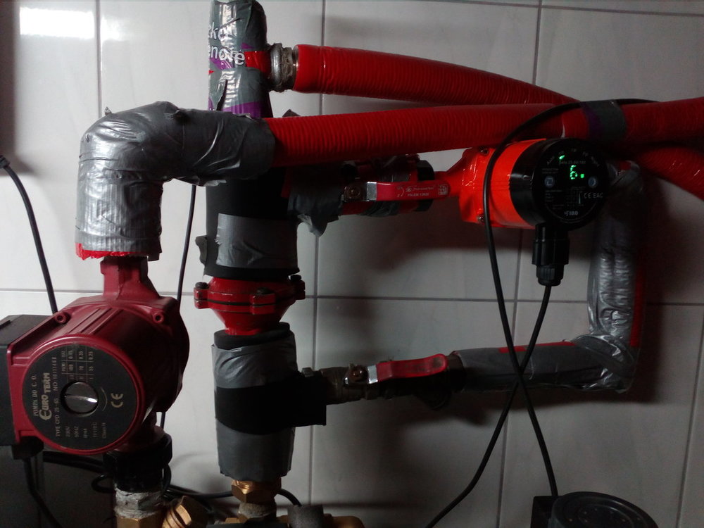

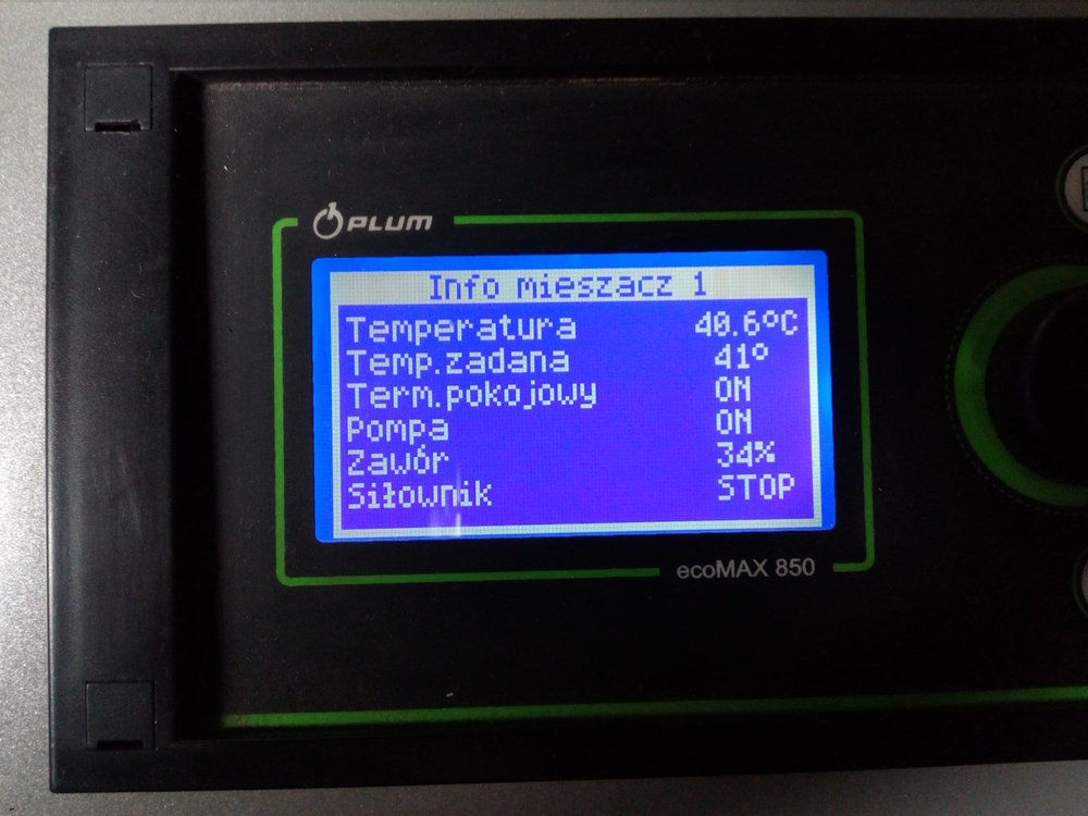

  7. Dziś u mnie zawitał serwisant i przy ochronie powrotu ustawił 10% do 15% ja mam 10%.Wyłączyłem tą funkcję na razie z powodu braku pompy na powrocie brak tej pompy powoduje że zawór 4D się zamyka i grawitacyjnie trwa długo zanim dojdzie do zadanej temperatury ,w tym samym momencie temp. zadana na dom leci szybko w dół i itd.

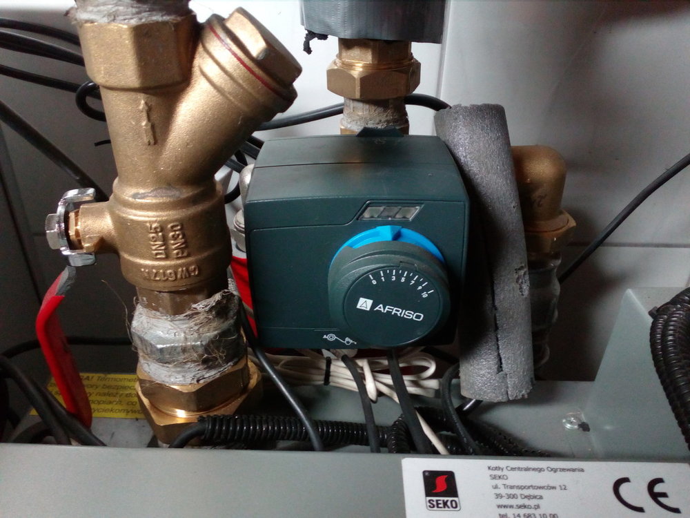

  8. Siłowniki te wychodzą w 2 rodzajach 70 i 140 sek musisz odczytać z tabliczki lub w specyfikacji techniczne jaki masz czas otwarcia i taki ustawić.
  9. Parek podaj proszę firmę zaworu 4D bo nie zgadza się czas otwarcia zaworu .Przy Afriso są dwa typy 60 sek i 120 sek ,135 sek to chyba błąd ale może inne firmy tak mają .Ja mam ustawiony czas otwarcia na 120 sek , a stała czasu całkowita na 110 sek.

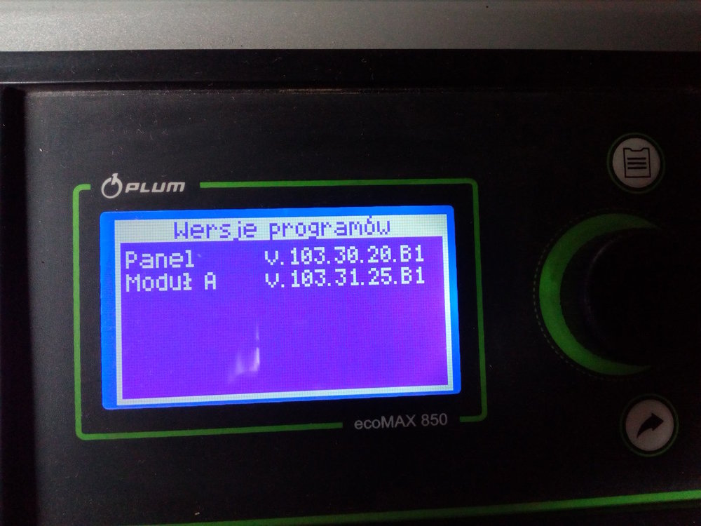

  11. Taka przyjemność szkolenia niesie niestety ze sobą koszta :( , ale chyba warto .Zobaczę co powie czy warto wgrać Fuzzy Logic z modulowaną mocą ,który to spora część forumowiczów bardzo sobie chwali.

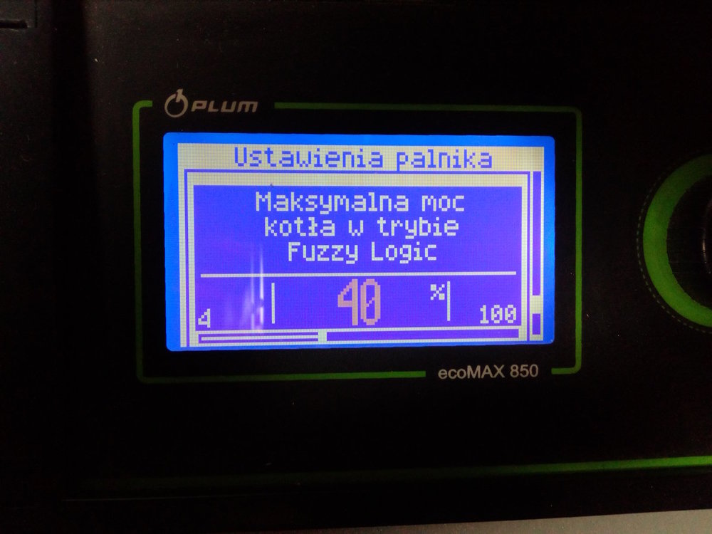

  12. W środę -czwartek ma być u mnie pan ze serwisu Seko na odbiór i przeszkolenie zadam mu kilka nurtujących mnie pytań i przytoczę kilka od Was z forum.Napiszę jakie uzyskałem informację .Parek u mnie też jest 72 sek ,ale peha ma rację ślimak odpopielacza kreci się wraz z podajnikiem.W czyszczeniu rur pionowych wymiennika nie można praktycznie nic zmienić ,wszystko ma stałe wartości.U mnie często wywala błąd "uszkodzony wentylator" moc mam ustawioną na 21% a obroty oscylują w granicach 2120,powyżej 2800 faktycznie pojawia się komunikat o uszkodzonym wentylatorze ,ale gdzie tu do 2800 obr. Moc max mam ustawioną na 38 % i na razie starcza na zapotrzebowanie ciepła w domu .Zobaczymy co powie serwis :)

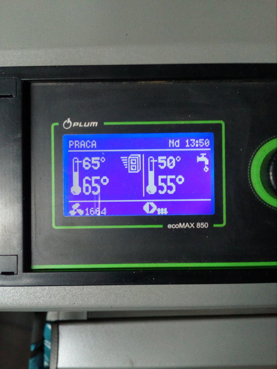

  13. Diricip czy ustawienie 75 stopni na kotle nie spowoduje zwiększenia spalonego opału ,czy wręcz przeciwnie poprawi spalanie a co za tym idzie i efektywność cieplną kotła.Powrót rozumiem że będzie oscylował w granicach 50-53 stopni ? Jak to wygląda u CB ?

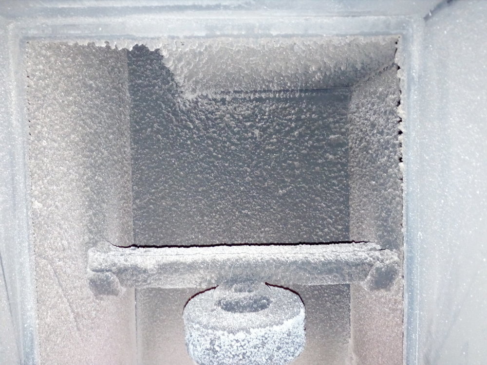

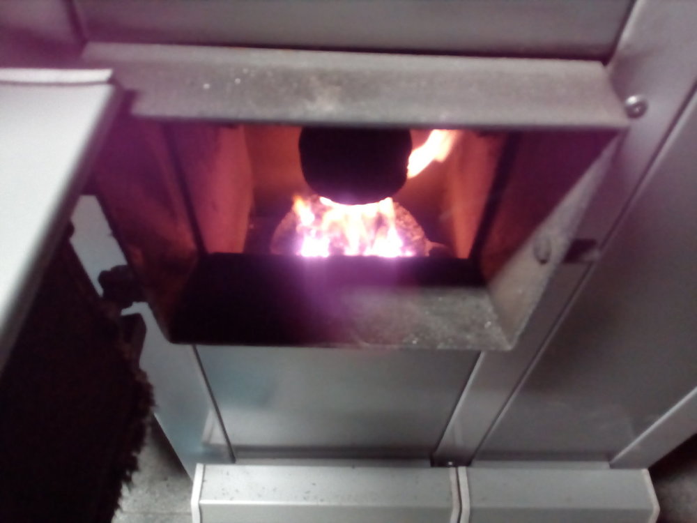

  14. Dodam film z paleniska VID_20180923_133048.mp4

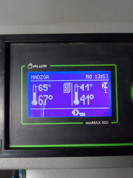

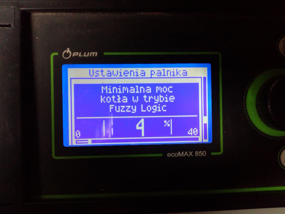

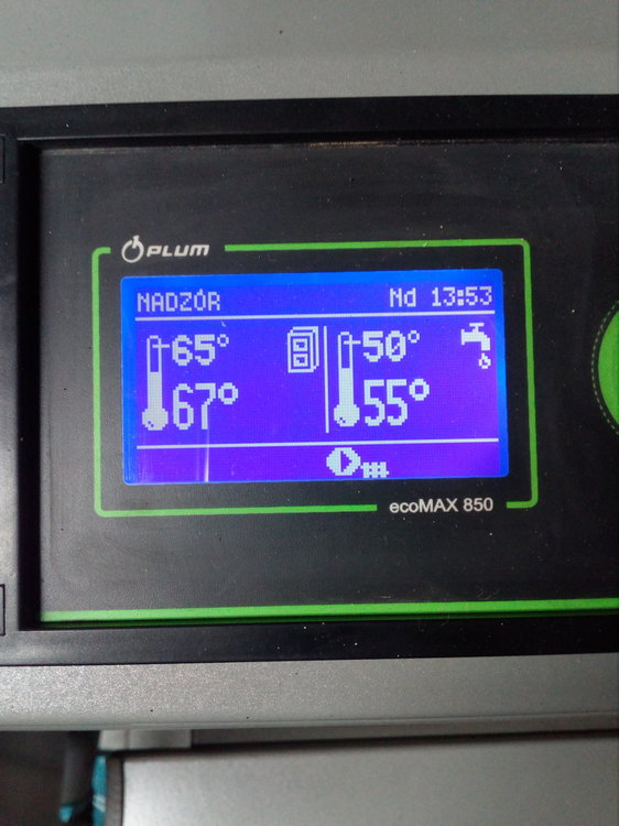

  15. Zmieniłem nastawy na sugerowane ,zobaczymy jak będzie wyglądała komora spalania. :)

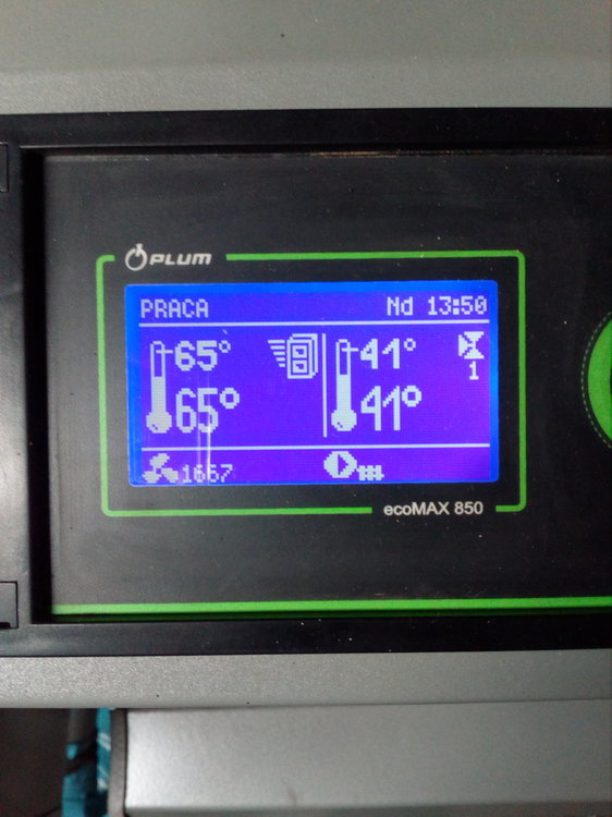

  16. Na kotle jest ustawione 56 stopni a 41 ustawione na dom po zaworze 4 drogowym ,docelowo ustawię 65 - 70 na piecu i max 45 na dom bo strasznie gorąco w pomieszczeniach ,na wszystkich grzejnikach sa zawory termostatyczne .Dziękuję za sugestie z podwyższeniem temperatury do 70 stopni co szybko przestawię i zaobserwuję środek kotła .Opał suchy jak pieprz kupiony w bardzo upalne dni od sprawdzonego sprzedawcy..To mój pierwszy kocioł z podajnikiem więc proszę o wyrozumiałość w moich pytaniach do tematu kotłów podajnikowych .Serdeczne dzięki za podpowiedzi wstawię jeszcze kilka fotek po Państwa sugestiach żeby zaobserwować zmiany.

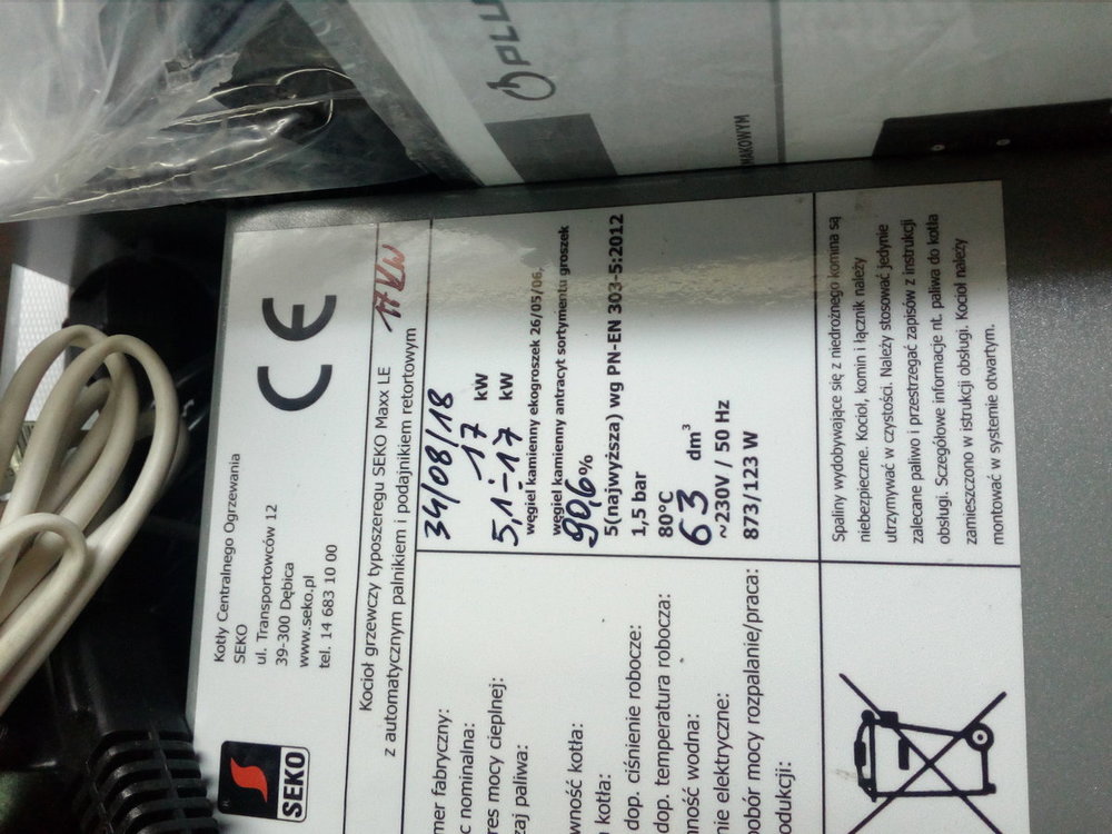

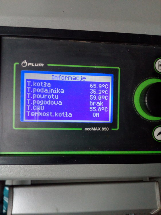

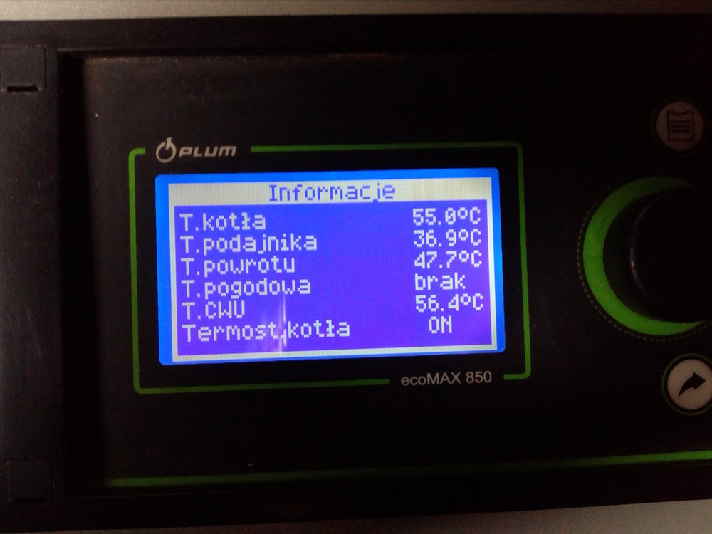

  17. Witam Spójrzcie czy ustawienia mogą być prawidłowe kocioł zasila narazie 2 grzejniki w łazienkach ,CWU wieczorami 1 grzejnik 1800x600 ustawiałem sam metodą prób i błędów ,ciekaw jestem Fuzzy Logic o płynnej regulacji .Moc kotła zmniejszyłem ze względu na temperaturę otoczenia i małe zapotrzebowanie na ciepło w domu .

  19. Pecha czy na twoim kotle też masz pojemność wodną 63 litry w dtr podają 58 litrów czyżby został powiększony wymiennik ,litraż zbliżony do 20 kw ?? Druga sprawa to rozbieżność kolorystyczna ?,zbiornik ma inne mocowanie ? czy mam na pewno nowy model na 2018 rok ?Numer fabryczny temu zaprzecza więc skąd ta rozbieżność ? Może kontakt z serwisem coś wyjaśni .

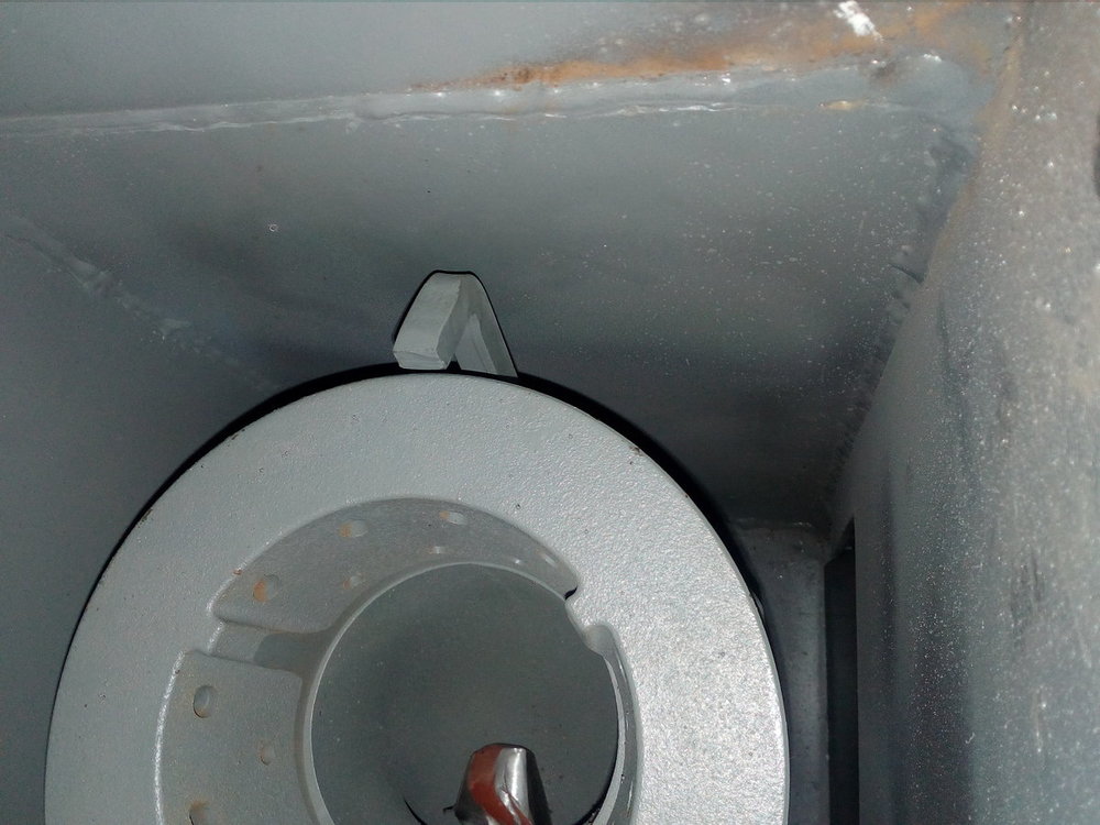

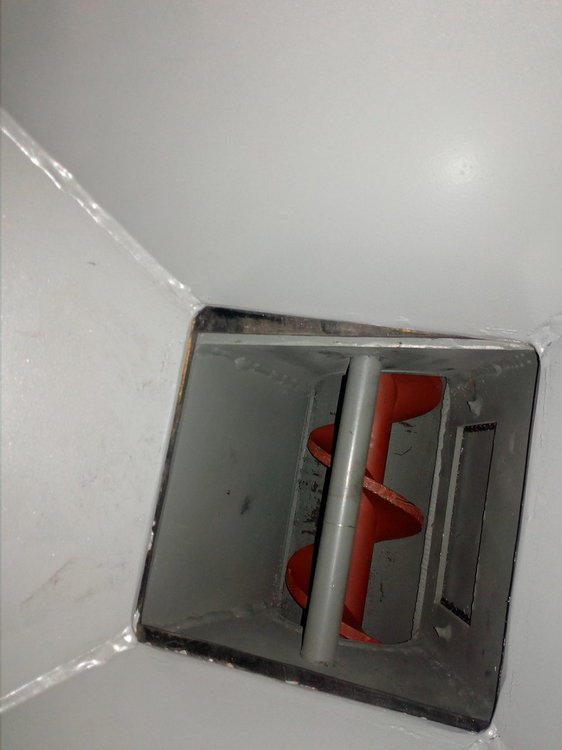

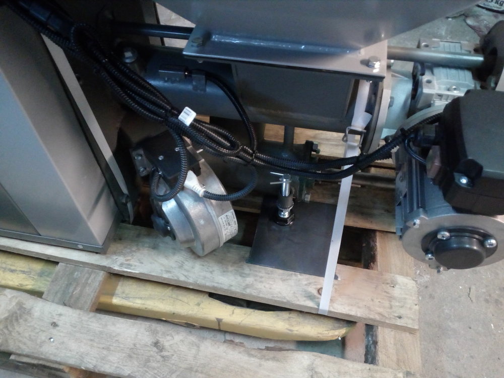

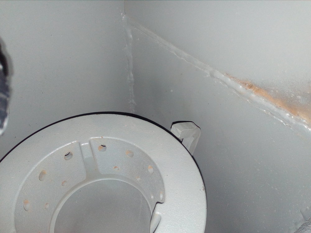

  20. Ogólnie tragedi nie ma ale takie małe niedoróbki są denerwujące zwłaszcza że kocioł nie kosztuje pare stówek tylko ponad 10 000 tyś wtedy warto wymagać jakości ,co do kotła to jest to mój pierwszy kocioł z podajnikiem .

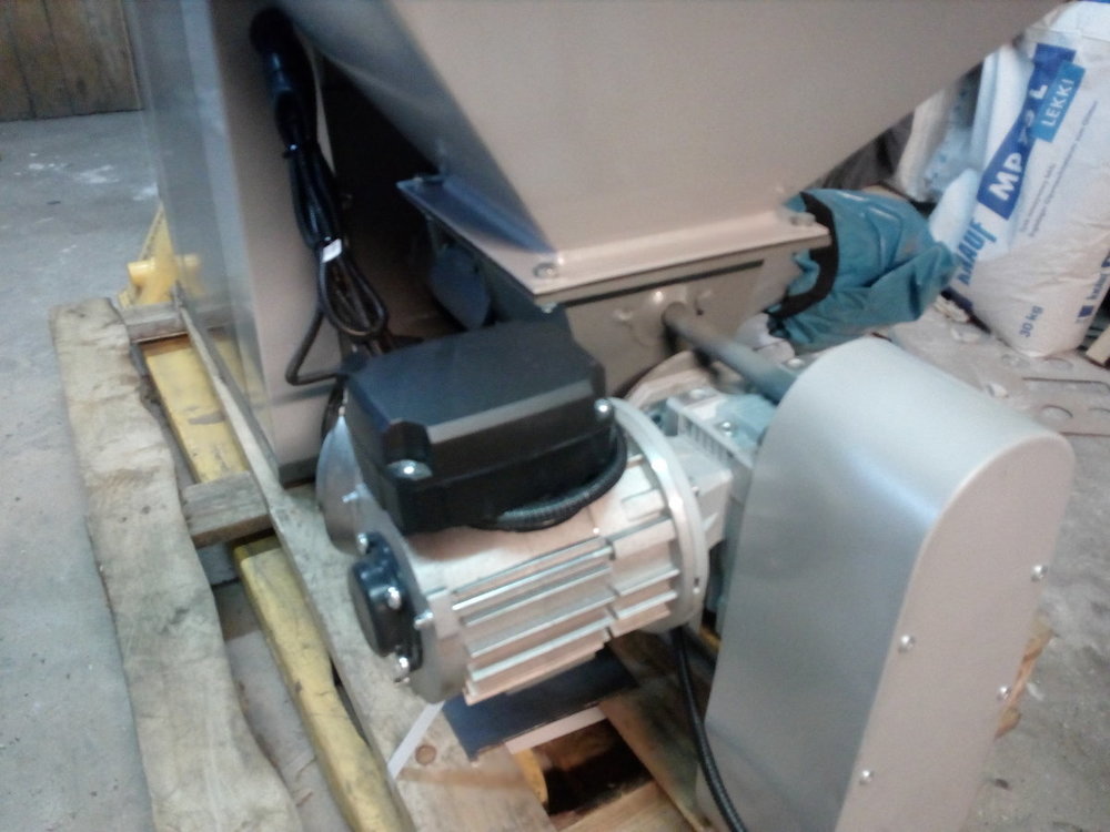

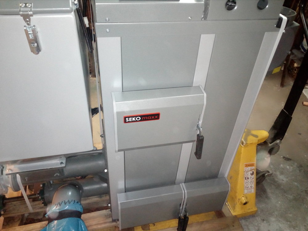

  21. Witam Wrzucę trochę fotek mojego kociołka i trochę mankamentów jak źle osadzony trzpień od zgarniania żużla z retorty i lekko krzywy wlot do podajnika ?!!! Co do koloru zewnętrznego to mam wersję z tamtego roku a nie grafitową .

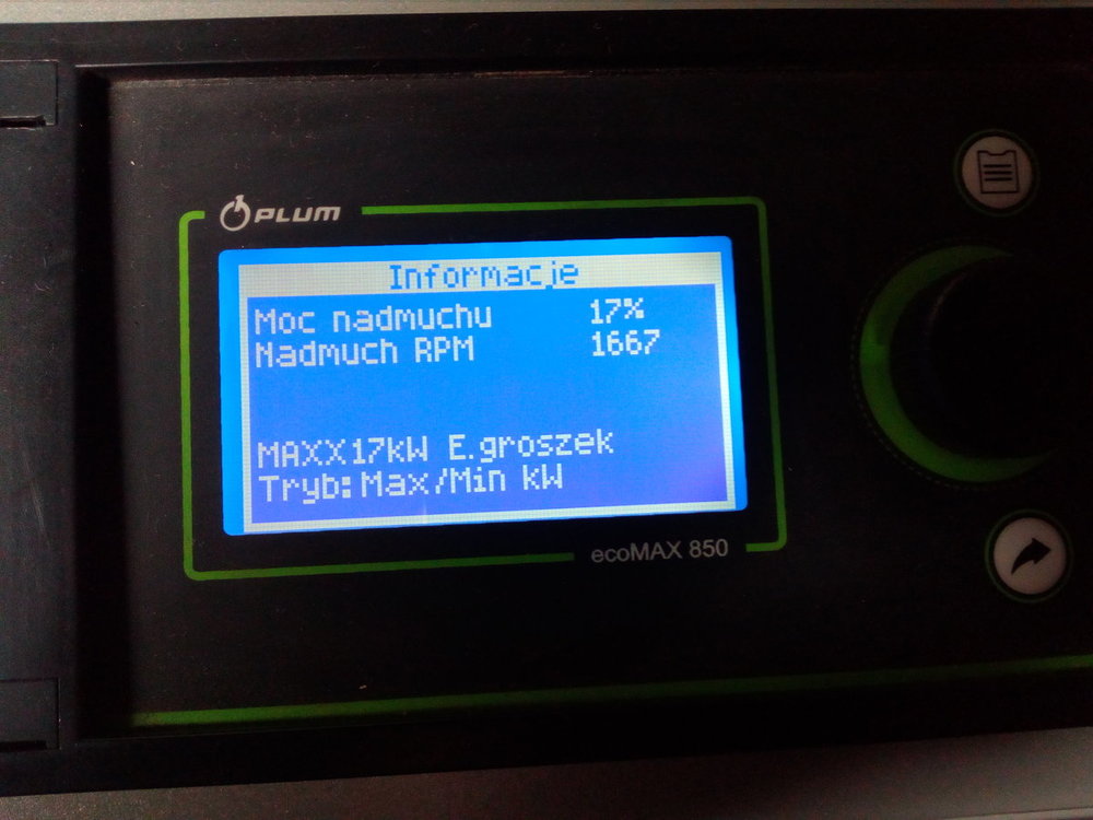

  22. Witam Mam pytanie do użytkowników kotłów Seko maxx jak sprawdza się ten "nowy Fuzzy Logic" ( min-max),jaki ma wpływ na spalanie ,czy lepiej jednak przesiąść się na sprawdzony Fuzzy Logic z modulowaną mocą .Montuję ten kociołek u siebie ,a serwisant mógłby ewentualnie wgrać starszy soft
