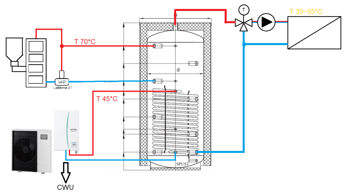

Witam ponownie, Tak sobie wymyśliłem połączenie PC z kotłem i buforem oraz bojlerem. Na schemacie nie ma pomp i zaworów, to wersja poglądowa. Zamierzam połączyć obieg cwu poprzez wymiennik ciepła, żeby odseparować obieg zamknięty z otwartym. Będę mógł wtedy ogrzewać wodę zarówno pompą ciepła jak i kotłem. Co sądzicie? Nie popełniłem gdzieś błędu? -

W buforze mam wężownicę. Nie wiem jaka jest jej powierzchnia, ale szacuję biorąc pod uwagę rysunek techniczny producenta. Wężownica ma 16 zwojów, wlot o średnicy 1", czyli średnica zewnętrzna rury około 28mm. Średnica całej wężownicy to ~70cm. Z tego wychodzi, że jej długość to ~35m. Rura 28mm o takiej długości ma 3m^2 powierzchni. -

To trochę komplikuje instalację. Mój układ z buforem 1000L i naczyniem wyrównawczym 100L jest w całości otwarty. A nie ma PC do pracy w układzie otwartym? Np. Fujitsu z wymiennikiem wężownicowym chyba mogłaby tak działać. -

A nie mogę też bezpośrednio? Przecież bufor ma na tyle wlotów. -

Dlatego właśnie się zastanawiam czy to ma sens. Dzięki za odpowiedzi. Czyli wygląda na to, że lepiej podłączyć PC bezpośrednio do bufora, to zwiększy przepływ i sprawność oddawania mocy. -

To jest odwrotne do tego co chcę osiągnąć. Mi zależy na tym, żeby podczas opalania węglem pompa ciepła nie wyłączała się. Żeby działała jako źródło wspomagające, ograniczając zużycie węgla. Niech dogrzewa z tych 35-40° co wraca z grzejników do 45°C. -

Nie wiem czy ktoś zwrócił uwagę, że powrót do kotła jest powyżej poziomu wężownicy. Ciepła woda nie idzie w dół. Tak więc nawet jeśli góra bufora będzie rozgrzana do 70°C to dół powinien pozostać zimny. Na tyle zimny, na ile zimna jest woda wracająca z grzejników. -

Laddomat może i zbędny, ale już jest. Zawsze można wymienić wkładkę obniżając temperaturę otwarcia. Natomiast co do wężownicy to mnie kolega zmartwił. Celowo chciałem jej użyć, żeby nie mieszać obiegów, wtedy pompa ciepła raczej nie dostała by wyższej temperatury, bo na dole zbiornika byłaby niska. Jak podłączę pc do wspólnej wody to kto wie jak to się wtedy zachowa. -
Witam, Zastanawiam się nad podłączeniem pompy ciepła do istniejącej instalacji. W okresie przejściowym (od października do połowy grudnia i od marca do maja) używałbym tylko pompy ciepła, natomiast w środku zimy chciałbym używać obu źródeł ciepła jednocześnie. Tak sobie wymyśliłem, choć nie wiem czy ma to sens, stąd moje pytanie. Schemat połączeń byłby jak na obrazku poniżej. Bufor 1000L. Górna część byłaby podłączona do kotła na węgiel, a dolna za pomocą wężownicy (a może lepiej bezpośrednio?) do pompy ciepła. Jak sądzicie, czy to będzie działać? Temperatura wody na powrocie z grzejników prawie zawsze będzie niższa od 45°C. Więc nawet przy pracującym kotle, pompa ciepła coś tam mogłaby pomóc. Pozdrawiam, Kuba.
A co jeśli jednak nie dopala? Zwiększyć powietrze?
