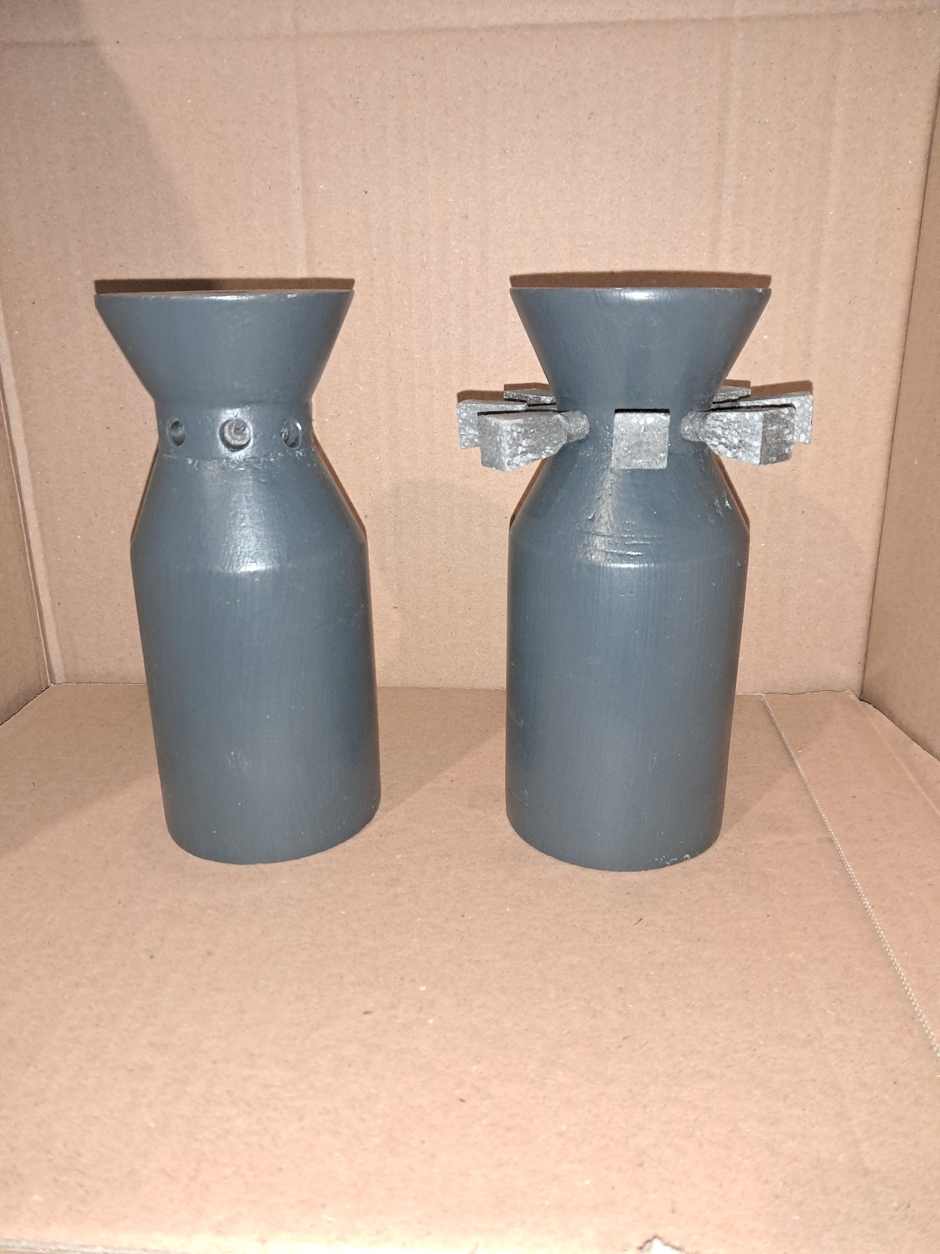

@carinus palnika w takiej formie jak planuję to teraz zrobić, czyli monolit z płynnymi przejściami między skosem wlotowym-zwężką-skosem wylotowym-zaizolowanym dopalaczem rurowym i możliwością w miarę łatwej wymiany palnika bez ruszania całości odlewu będę miał u siebie pierwszy raz. @jacek8l ja "kostki" nie spalam w kotle. A poza tym niech pierwszy rzuci kmieniem ten któremu nigdy drewno się nie np zaklinowało w komorze załadowczej😀 Komora dopalania daje dużo, ale niestety najpierw musi swoje przyjąć żeby później oddać. U siebie komorę dopalania mam kiepsko zaizolowaną z powodu zbyt małej ilości miejsca. Musiałem poprostu na małej przestrzeni upchać i izolację, i w miarę rozsądnej grubości ścianki odlewu, tak żeby pozostło nieco kubatury na samą komorę. Możliwe że dobrze zaizolowany dopalacz przy moim sposobie palenia dopali większość gazów i że komora dopalania pod nim już nie będzie potrzebna. Wtedy pokuszę się nawet na odsłonięcie całości płaszcza wodnego również i w popielniku. Podczas planowania umiejscowienia otworków pw w pierwszym momencie umieściłem je w skosie wlotowym palnika(czyli wyżej niż na powyższych zdjęcia) , ale po czasie dotarło do mnie że przy stosowaniu dmuchawy i tak wysoko umieszonych otworach powietrze zamiast dopalającego może działać jak PP, dlatego umieściłem je niżej. Wszystko co napisałem powyżej to teoria, zobaczymy czy wszystko sprawdzi się w praktyce, bo jak każdy pewnie wie teoria sobie a praktyka też sobie.

Zabawne że z @jacek8l niemal w tym samym czasie pomyśleliśmy o wykonaniu palnika opartego na zasadzie działania zwężki venturiego😀 Już od jakiegoś czasu w wolnych chwilach pracuję nad wykonaniem odlewu takiego palnika, gdzie otwory powietrza dopalającego będą umieszczone w "wąskim gardle" dla jak najlepszego mieszania gazów z tlenem już w tym tym miejscu, czyli jak najbliżej lejkowatego wlotu do palnika. Poniżej zwężenia(ale nadal całość jako monolit od wlotu po wylot) będzie odcinek bardzo dobrze zaizolowanej rury dla jak najszybszego złapania wysokiej temp i dopalenia już tam jak największej ilości gazów. Pod nią pozostanie oczywiście jeszcze prawilna komora dopalania, ale z racji że potrzebuje ona nieco więcej czasu na nabranie odpowiedniej do dopalania temp, to mam nadzieję że dopalacz rurowy będzie dzałał szybciej. Na obecną chwilę mam już wykonane rdzenie formy nowego palnika: Jeszcze od groma pracy przede mną, zwłaszcza że oprócz palnika mam zamiar opracować nową "podłogę". Podłogę której kształt w przekroju poprzecznym będzie łagodną literą "U" i naszpikowana będzie dziesiątkami malutkich otworkóww PP, bardzo równomiernie rozmieszczonych. Właściwie taki kształt podłogi od jakiegoś czasu już testuję, chcąc sprawdzić jak taki profil będzie wpływał na potencjalne zawieszanie się drewna. Zrobiłem ją z nieudanych wcześniejszych odlewów Niestety obecnie po wstawieniu tych kształtek otwory pw oddaliły się od wlotu do palnika, więc z pewnością obecnie nie działa to optymalnie, ale przynajmniej wiem że drewno się nie zawiesza.

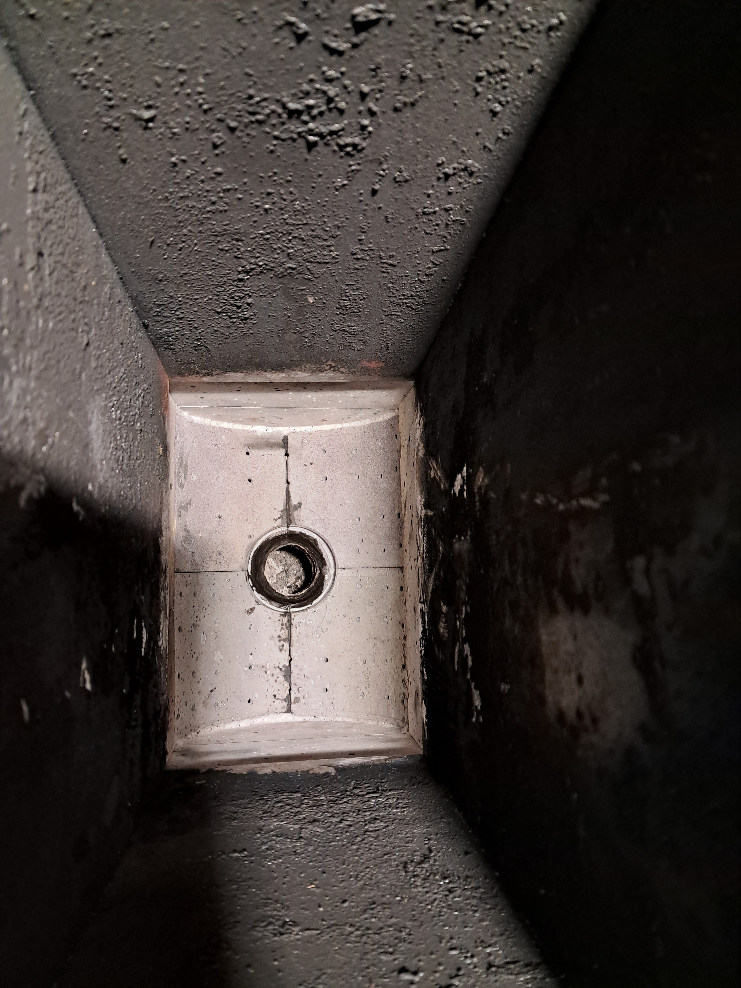

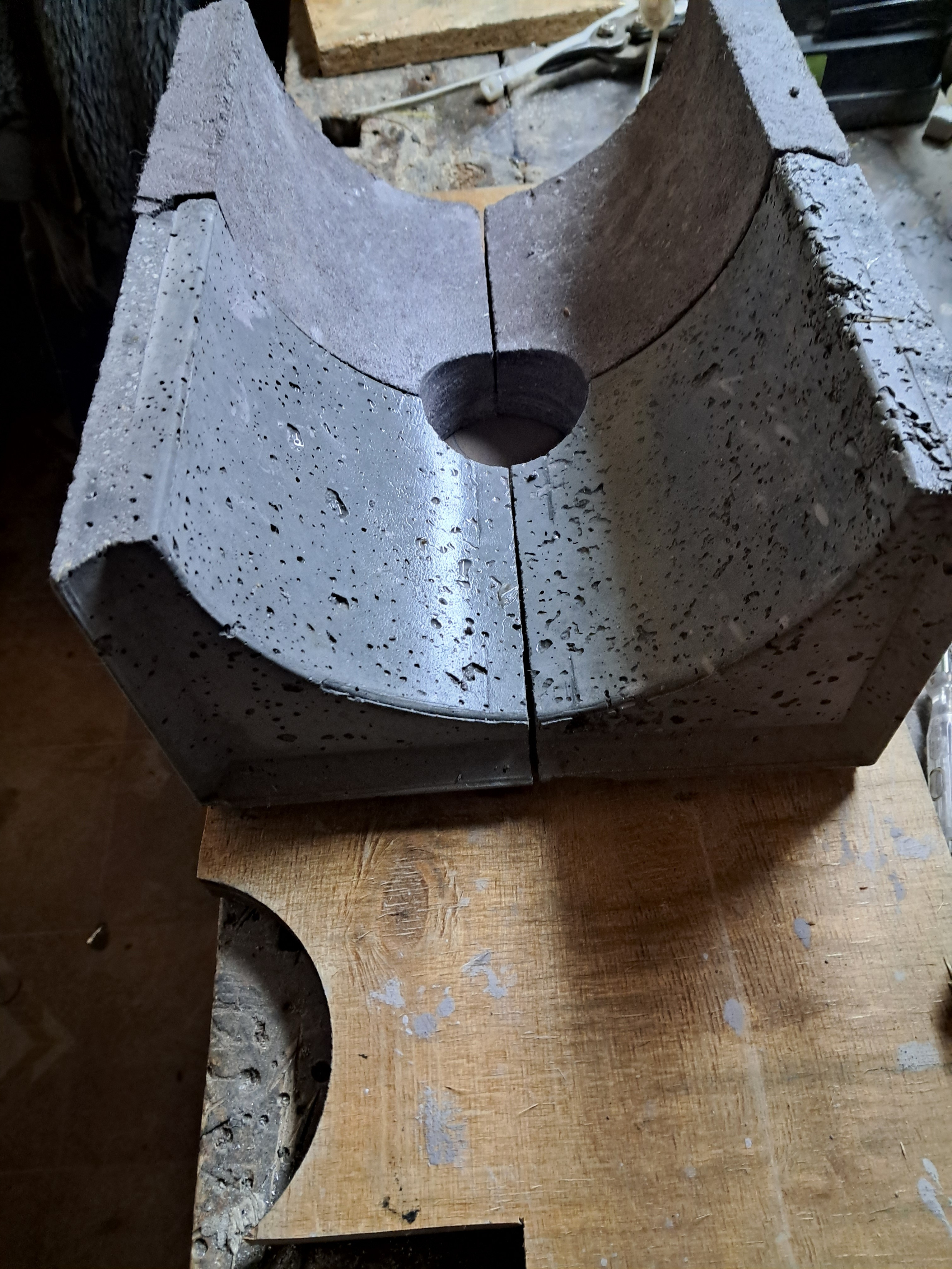

To pęknięcie nie ma wpływu na spalanie. Żeby zminimalizować możliwość pojawienia się pęknięć powinien być luz między płytą a blachą, tak żeby ta płyta mogła swobodnie pracować. Dodatkowo jej izolacja od chłodzącego ją płaszcza wodnego też byłaby wskazana.
Też wydaje mi się dziwne sprzągnięcie na sztywno pp z pw w taki sposób. Więcej pp, to więcej gazów i powinno też być więcej pw, i na odwrót. @carinus myslę że ciężko będzie pracować kotłowi hg na naturalnym ciągu ze względu na większe opory na drodze spalin(palnik->czopuch) niż jak to jest w kotle na węgiel z bocznym palnikiem. No chyba że naturalny ciąg byłby, mocny i stabilny. A jeżeli tak nie będzie, to każde zmulenie przepływu przez kocioł będzie skutkowało pogorszeniem jakości spalania.

@AO49 chyba wszystkie kotły hg z palnikiem w podłodze mają podobną budowę. Jest podłoga z wlotem palnika, pod nim jest ceramiczna komora dopalania gazów z ujściem spalin na wymiennik. Na wyżej zamieszczonym zdjęciu nr 2 jest podłoga z wlotem palnika. Pod palnikiem, na poziomie popielnika oryginalnego mpm jest komora dopalania gazów, poniżej zdjęcie Wylot spalin na wymiennik jest z tyłu powyższego zdjęcia.
