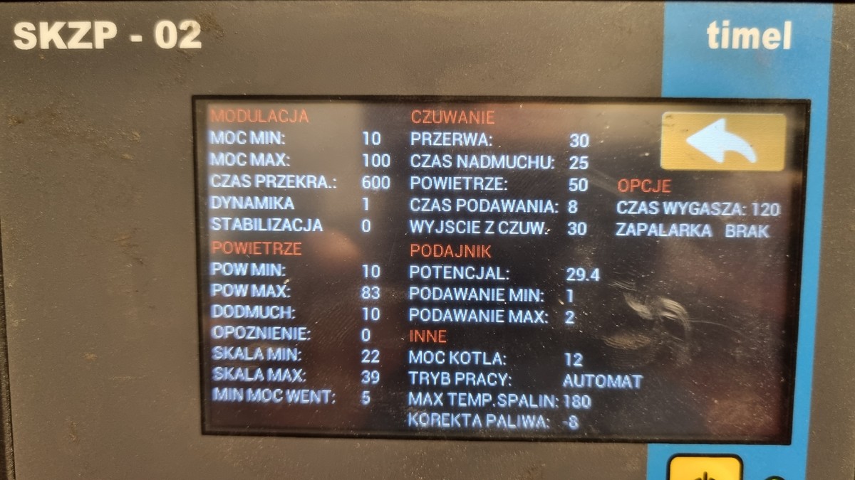

Witam Mam takie pytanie Sterownik ustawiony na 12kw w piecu nawet czysto ale jak przełączę na 9kw jest dużo dużo lepiej ale spalania wzrasta. Jakim parametrem regulować przy 12kw żeby uzyskać czystość jak jest to przy 9kw ? Dzięki za pomoc -

Zrobiłem jak pisaliście. Jednak czyściej nie jest a spaliny ostro w górę. Jak już wcześniej pisałem skalę miałem 1 a 100 a wiatry 22 a 37 i było czyściej. Tlen 10 a 15 korekta 100. Co tu jeszcze poprawić? -

Co jest nie tak? Jak mam skalę 1 a 100 i wiatry 20 a 32 w kotle robi się czyściej A Jak dam skalę 23 a 35 i wiatry 10 a 80 w kotle ciemno Gdzie popełniam błąd Dmuchawa 34w -

Skala obecna to 22 a 39 dla dmuchawy 34w -

@Hitower czyli lepiej zejsc z min powietrzem lub skalą niech poprcuje nawet jeśli przykopci ale za to podnieść mu min modulacje? U mnie jak widac wyżej 10 a 100 i jakoś to działa. -

Tak to u mnie wygląda. W kotle nie na jgorzej pod kątem czystości chodź było lepiej. Tlen 10 a 15 korekta 100. Chyba dynamika 1 jakoś lepiej się sprawdza. Nad czy tu można popracować? -

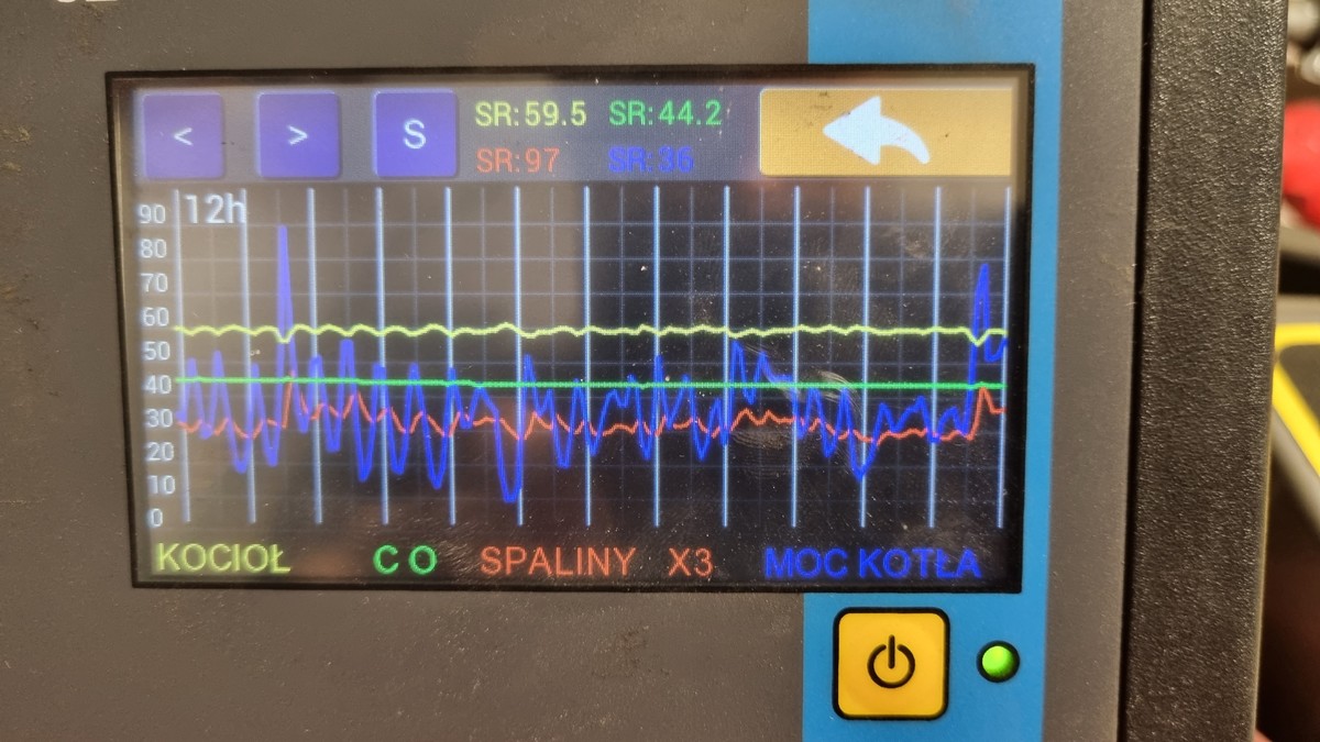

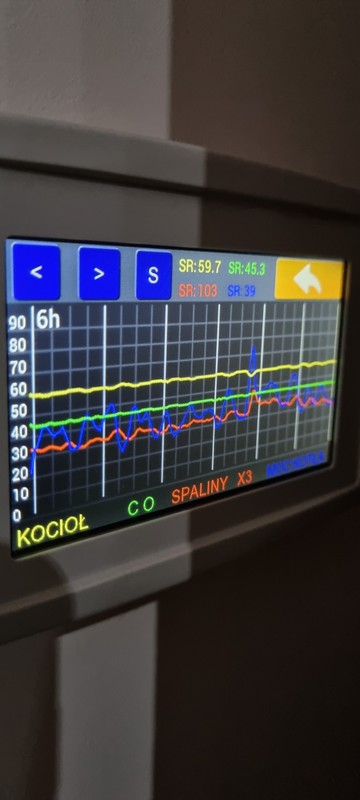

@FAFAŁ pompa co na 1 nic nie pomogła a z tego co widzę wiekszyprzepływ to wyższe spalanie a wykres wcale się nie ustabilizował -
manx odpowiedział(a) na energotop temat w Kotły z podajnikiem
Dynamika 1 8 grzejników Pompa co ustawiona na 2.0m wilo Pompa na powrocie tu się bawię ale jakoś chyba najlepiej na 2. Widać że zabawa popami coś tam daje bo i spalanie wzrasta. Nie wiem co jeszcze mógłbym podpowiedzieć -

Jakiś patent na to by nie przebijało zadanej? Cały czas z tym walczę. Przebija o 0.5 do 1 stopnia. -
