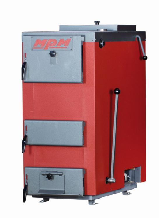

nie o tym mówimy. Na górze pieca na bocznej ścianie masz wajchę do klapki krótkiego obiegu. Przy otwieraniu komory załadowczej tak klapka ma być otwarta - tzn. pozwalać spalinom opuścić kocioł bez przechodzenia przez wymiennik - od razu do komina To tak krótka wajcha na zdjęciu u góry kotła Jak otwierasz klapę załadowczą to ta wajcha ma być (w tym wydaniu) odsunięta do tyłu kotła do czopucha. Jak jest w stronę drzwiczek to jest długi obieg (czyli spaliny idą przez cały wymiennik).

a czy aby na pewno przy tym otwieraniu przełączasz kocioł na krótki obieg?

Kurcze aż dziwne żeby tyle gazów się tam gromadziło. A rozpala się bez problemu? Komin jest drożny? Jak zamkniesz dół i delikatnie podniesiesz górę - tak na 1-2 cm to po chwili powinno cały ten tym wessać przez palnik. Klapki w drzwiczkach załadowczych raczej nie ruszaj - opisane wyżej. Przede wszystkim zmniejsz teraz komorę - palenie węglem przy obecnych temperaturach na całym ruszcie przy kotle tej mocy to niezły hardkor. Już z opisu widać że kocioł jest za duży. Carinus o ile pamiętam taką powierzchnię mpm 10 kw ogrzewa. Skoro to 17-19 - to jeszcze przed piątą klasą - one palniki mają dosyć duże (ja obecnie mam zmniejszony do tego z 14-tki a i tak jest spory). Sprawdź też czy wymiennik jest czysty - bo piec na ogół będzie chodził w podtrzymaniu i nie wierzę, że na pełnym odkrytym ruszcie w takich warunkach nie generował dymu - on się nawet dobrze nie rozkręci a już miarkownik przymyka dopływ powietrza.

Ano - przedstawiciel zachwala że hej :) - niemniej nie dajmy się zwariować - kocioł nie jest zły ale do ideału mu wciąż daleko (a jak wiemy ideału nie ma). A to co na papierze często ma się nijak do rzeczywistości ;). Przede wszystkim jaki węgiel? Po drugie co rozumiesz pod pojęciem "strzela"? - samozapłon w piecu? czyli coś nie tak z płomieniem/dopływem powietrza i gazy w chwili dostarczenia większej ilości powietrza się zapalają powodując wybuchy, czy też strzela "tradycyjnie" drewno jak się pali? PW - na początku ustaw na połowie - chyba że węgiel jest mocny - wtedy może być niezbędne otwarcie go nawet z dwóch stron. Regulację na czopuchu - zostaw otwartą i nie ruszaj. Takie tłumienie przepływu spalin to nic dobrego. Uzupełnij profil bo nie wiadomo co ogrzewasz i jak jest zrobiona instalacja. Osobiście korzystam z RCK. Czy jest on konieczny? z całą pewnością w pewnym zakresie stabilizuje pracę kotła - zwłaszcza przy silnym wietrze. Ale bez niego też da się palić. Korzystaj z blachy zmniejszającej ruszt (bądź innego wynalazku ograniczającego jego powierzchnię), który zapewne i tak będzie za duży i z czasem sam dojdziesz do wniosku, iż aby efektywnie spalać, musisz go ograniczyć (i to dosyć istotnie). Mam też ten kocioł, grzeję ponad 200 metrów już jakiś czas (od 2016 r.) i jeszcze nie było kiedy wykorzystać jego całego potencjału. Warto zastanowić się nad Szczeliną Piecucha, aczkolwiek nie jest obowiązkowa ;). Miarkownik raczej polecałbym zwykły - nie elektryczny - lepiej reguluje dopływ powietrza. Górą powietrza staraj się nie podawać - raz będzie dobrze, innym razem coś się sklinuje, popsuje ciąg i zadymisz tędy kotłownię.
