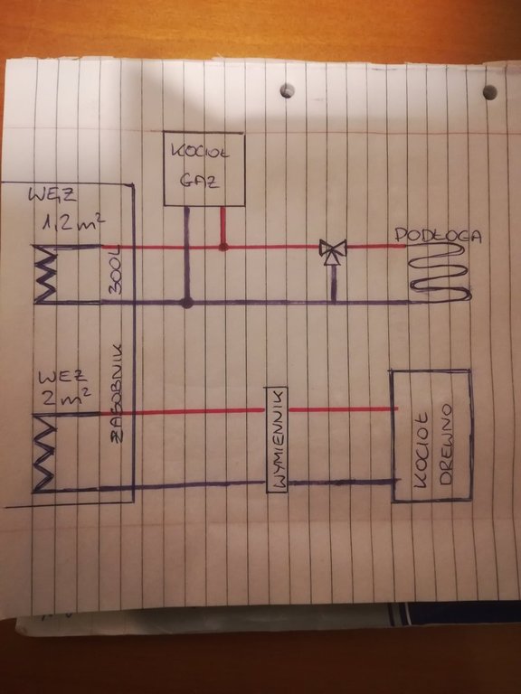

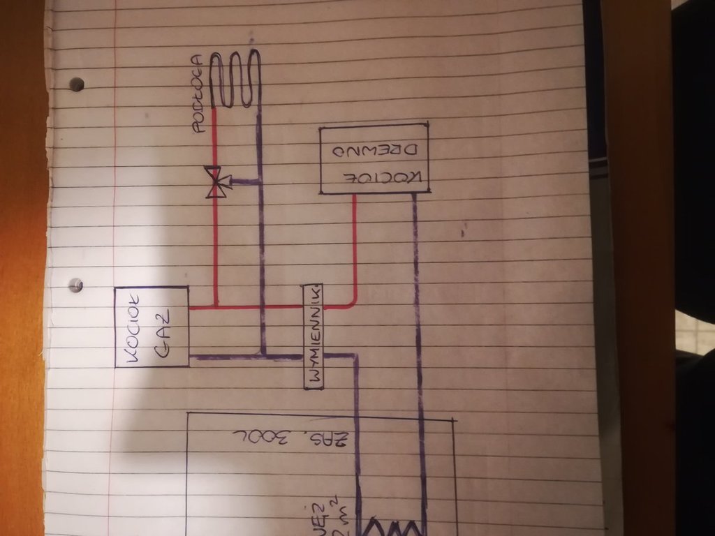

  2. Witam. Remont domu powoli dobiega końca, przyszłą więc pora na ostateczna wersję instalacji CO. W tym momencie działa instalacja mieszana czyli kaloryfery z podłogówką. Zasila to kocioł kondensacyjny plus stałopalny opalany drewnem. Stałopalny o mocy 10 kW używany jest jako dodatkowy lub do przepalania w okresach przejściowych. Jest przewymiarowany nie może działać non stop. Kiedy kupowałem w ostatnim momencie przed zmianami w prawie mniejszych już nie było. Teraz w całym domu jest planowane ogrzewanie podłogowe. Szukam możliwości sensownego połączenia obydwu kotłów. Posiadam zasobnik CWU o pojemności 300 l. Chcę go oprócz normalnej funkcji użyć go jako bufor do kumulacji nadmiaru ciepła z kotła stałopalnego. Dotychczas stałopalny zasila instalacje przez wymiennik. Jest odpalany od góry, na kotle 75 do 80 stopni daje na kaloryferach 50 do 55. Aby bezpośrednio zasilać podłogówkę stałopalnym musiałbym zmniejszyć komorę, palić bardzo delikatnie, dokładać opał, koniec z czystym paleniem od góry. Załączone schematy ( są to wersje pokazujące ideę bez pomp, zaworów idt ) starają się ten problem rozwiązać. W pierwszym przypadku zasobnik CWU jest ładowany nadmiarem ciepła. W drugim pełni rolę bufora. Pozwoli to załadować kocioł do pełna oraz spalić opał czysto i ekonomicznie. Proszę o wypowiedzenie się, który sprawdzi się lepiej. Czy zasobnik CWU ( stal nierdzewna ) nie będzie się zakamieniał ? Dziękuję. Pozdrawiam.

  10. Witam Po przeczytaniu wątków na tym oraz innych forach mam jeszcze więcej wątpliwości. A dotyczą one prostej z pozoru sytuacji. Dokładnie chodzi o to czy mogę użyć miedzi w kotłowni. Rurki miedziane byłyby użyte do połączenia kotła stałopalnego z wymiennikiem po stronie otwartej oraz połączenie kotła gazowego po stronie instalacji zamkniętej z rozdzielaczem do ogrzewania podłogowego oraz rozdzielaczem do kaloryferów. Nie będzie więc połączenia miedż-aluminium bezpośrednio. Od rozdzielacza do najbliższego kaloryfera jakieś 4,5 metra, do następnych jeszcze więcej. Czy ewentualnie inhibitor korozji zapewni brak niepożądanych reakcji. Kaloryfery w mojej instalacji już pracują od ponad 10 lat. Są więc niejako za darmo do nowej instalacji. Nie mam pewności czy producent kaloryferów przewidział możliwość pracy w instalacji zawierającej miedż. Prawdopodobnie nie są made in china. Dziękuję, pozdrawiam.

  13. Zastanawiałem się na miedzią. W necie opinie są podzielone co do możliwości łączenia miedzi i stali nierdzewnej . Podobno nawet rozdzielenie przekładką ( podkładką ) nie załatwia sprawy. Zbiornik z nierdzewki nie wynika z mojego kaprysu, chodzi o marną trwałość zbiorników emaliowanych. Drugi aspekt to cena. Koszt blachy na zbiornik 400 l to 700 do 750 zł. Do tego dobry spawacz plus "wężownica". Na pewno rurka z miedzi technicznie rozwiązałaby problem. Dzięki , pozdrawiam
