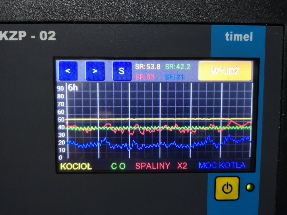

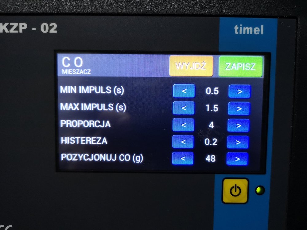

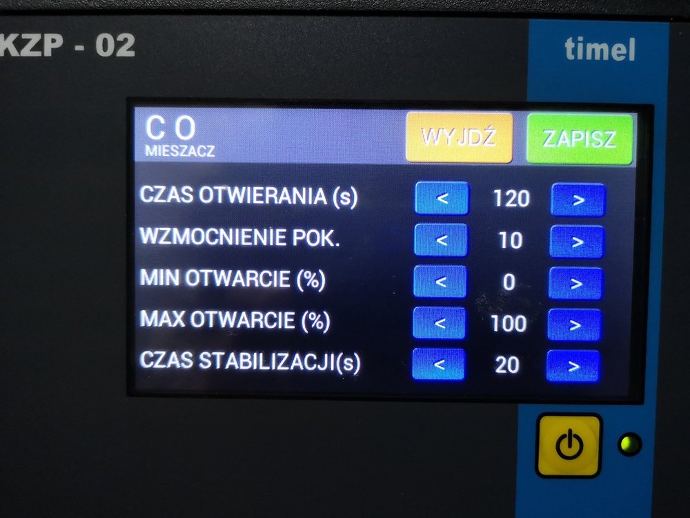

Witam. Poniżej wykres i ustawienia siłownika zaworu 4D. Macie pomysł jak "wyprostować" pracę zaworu na wykresie? -
