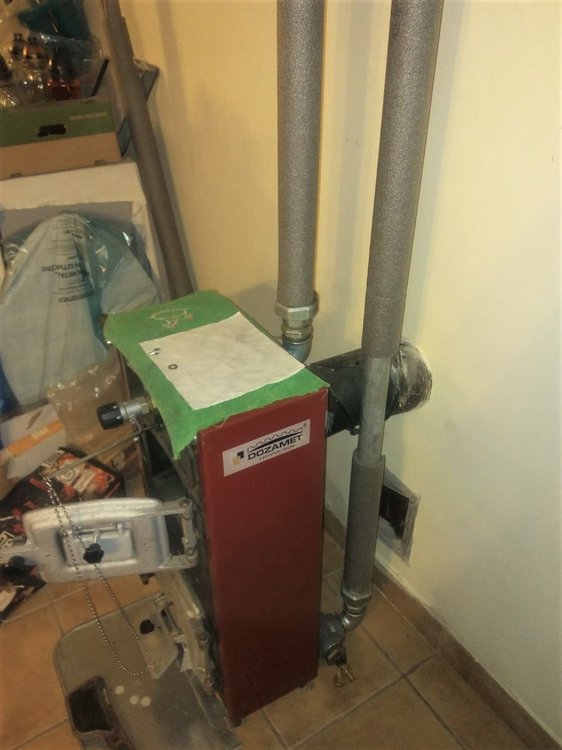

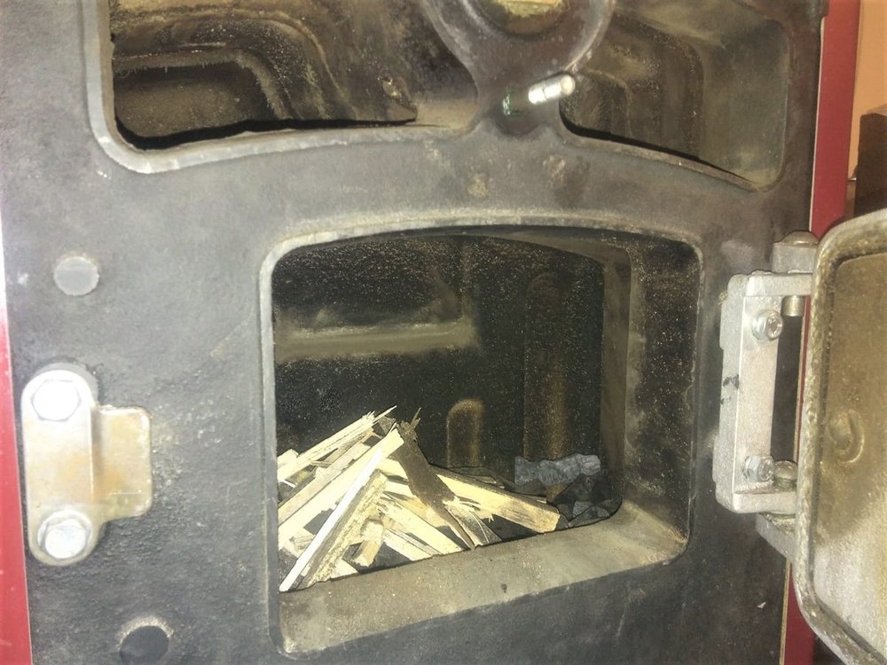

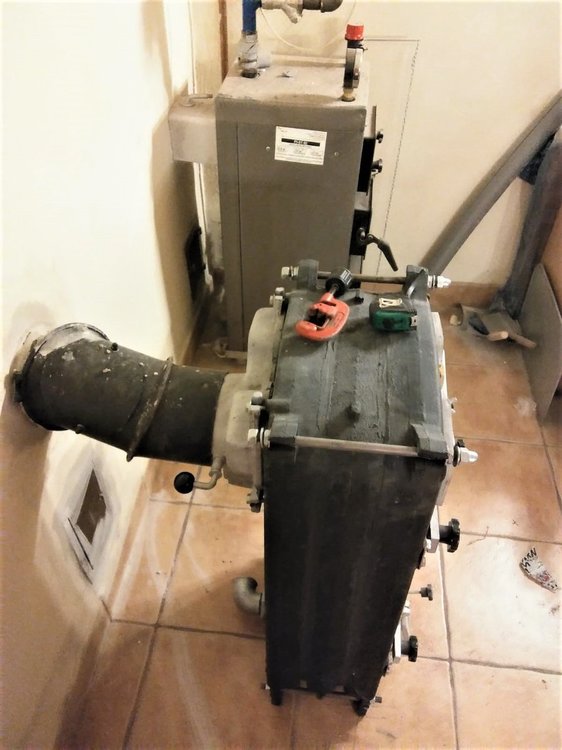

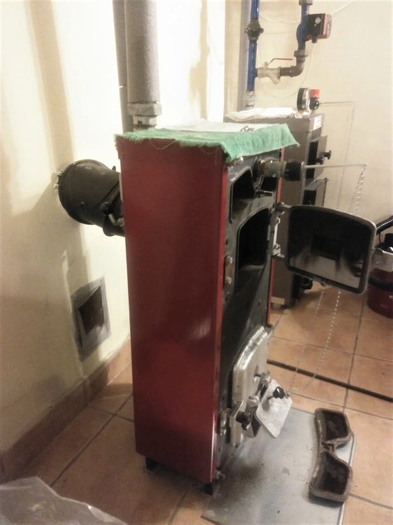

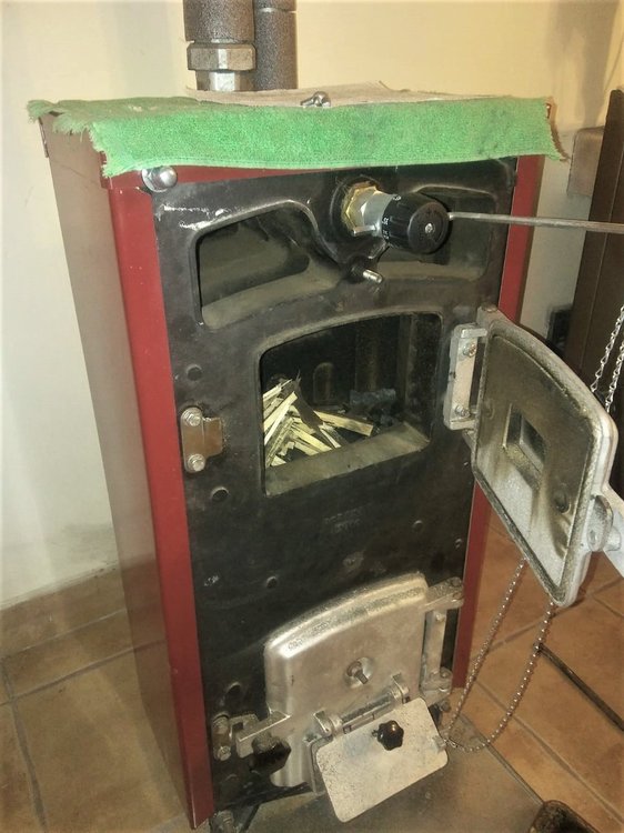

    Camino Kwd3
    Camino 0,5m2. Pow. do ogrzania 82m2. Funkcja - awaryjne c.o. w razie zaniku prądu / hobbystycznie dla porównania z gazowym, pompowym. Grawitacja (28,miedź,wszystkie zawory 1", żadnego zwężenia na instalacji) Kaloryfery Viadrus, 37 żeb. Poj. wodna 90Litrów (kocioł-20L, kaloryfery - 34L,instalacja ok. 35L). Po pierwszych próbach z węglem drzewnym - pełen zasyp (3Kg) od góry: - Pierwszy ciepły kaloryfer po 15 min. - 55 oC po 45-50min. - Stałopalność 4h. - Różnica zas./pow. - 8 oC. Pozdrawiam.
