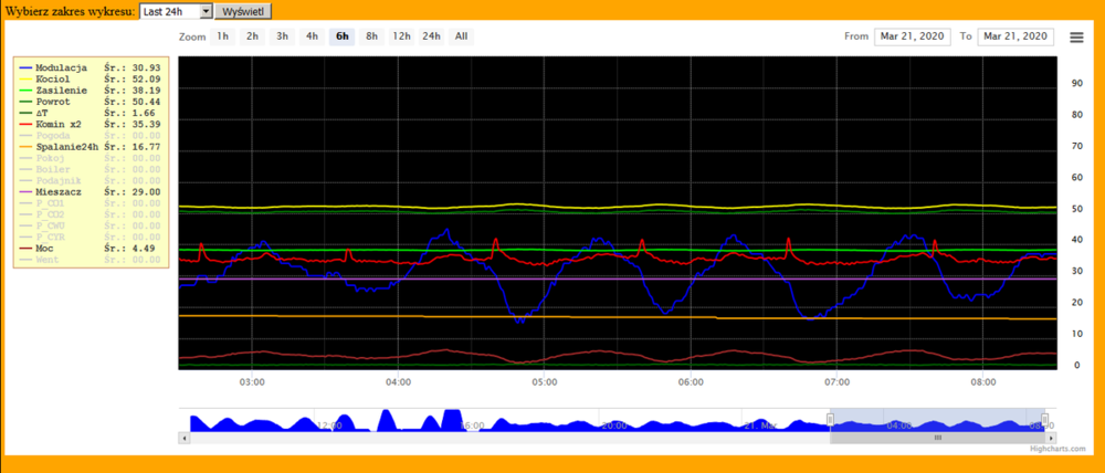

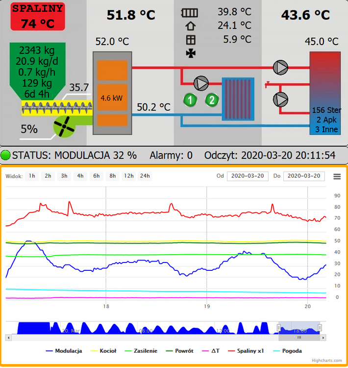

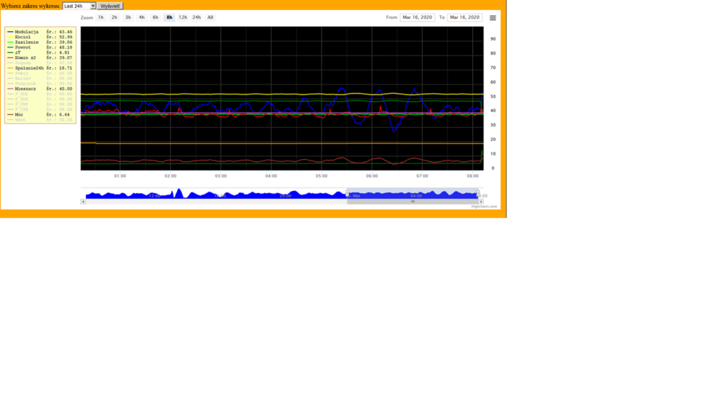

Witam. Zawór jest zamontowany prawidłowo. Przeprowadziłem remont instalacji. Zastosowałem sprzęgło (mieszacz), wcześniej miałem zawór 4D. Wzmocnienie mam ustawione na 2. Obecnie odłączyłem siłownik zaworu i piec pracuje stabilnie bez bujania. Spróbuję zmniejszyć wzmocnienie i poobserwujemy. -
kacper12 odpowiedział(a) na energotop temat w Kotły z podajnikiem

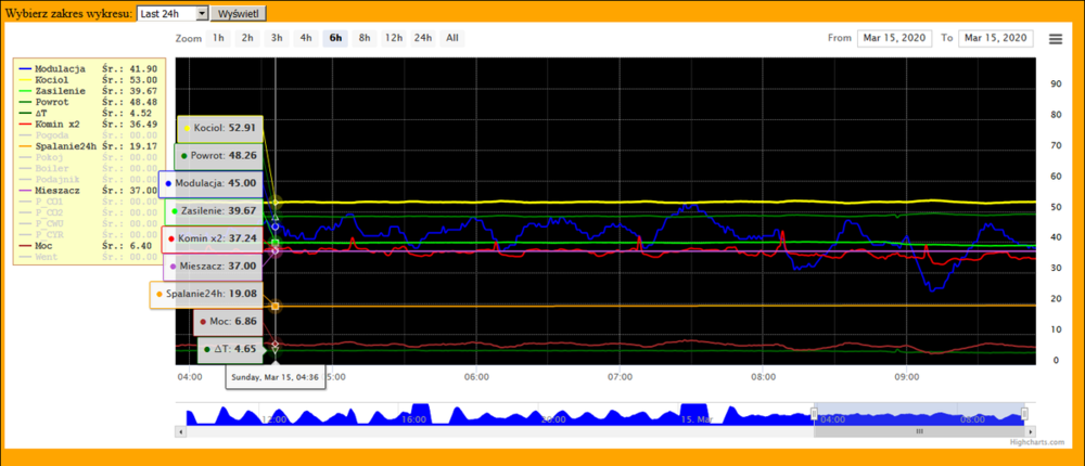

Witam. Mam problem z zaworem 3D, co widać na wykresie. Aby utrzymać temperaturę, jego zakres pracy wynosi od 36 do 44 stopni. Wcześniej miałem zawór 4D i zmiana 1 stopnia powodowała zmianę temperatury. -

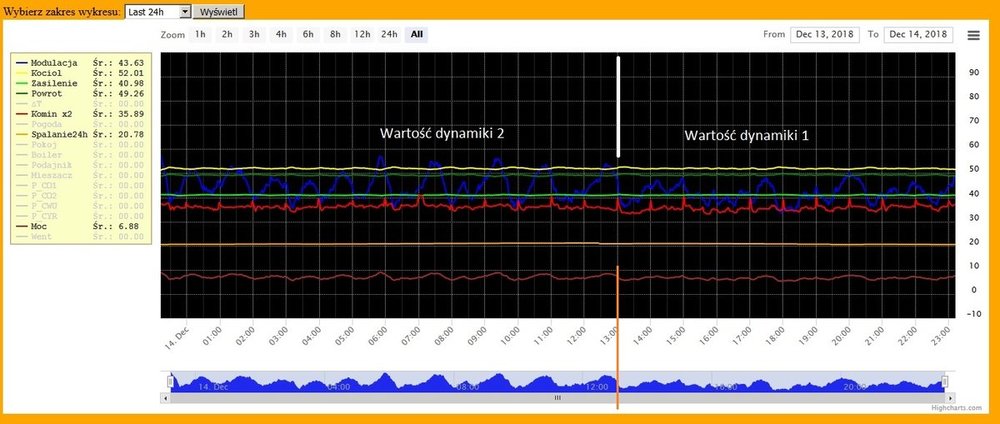

Wyniki testu przy wzmocnieniu dynamiki 1. Obecnie testuję wzmocnienie 2, na początek wzrosło nieznacznie spalanie. Instalacja z grzejnikami i zaworami termostatycznymi, pompa CWU włączona na stałe. -

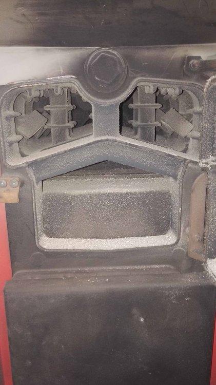

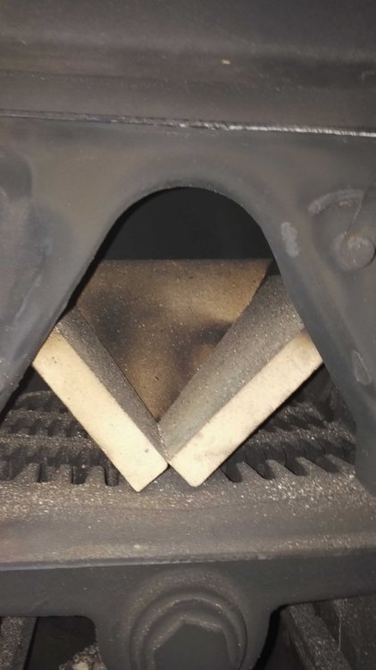

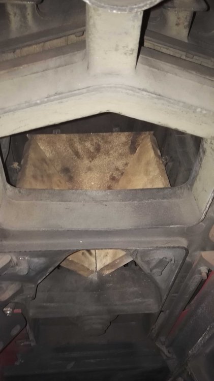

@sajmon. W Viadrusie U22 zacznij od ceramicznego deflektora, następnie możesz dorobić trzy płyty jak na zdjęciu na palenisko. U góry jest półka ceramiczna z trzech płyt, które można kupić w Klimoszu. Można dorobić lub kupić zawirowacze. Te elementy poprawiają sprawność pieca. -

@LukaszP683 Mam Viadrusa u22 firmy Klimosz i sterownik skzp02. Sterownik bardzo dobrze radzi sobie z palnikiem. By polepszyć proces spalania dodałem deflektor ceramiczny i wkłady na ruszt wodny. Nie byłem zadowolony z palnika więc dorobiłem podstawę wodną i wsadziłem palnik SV200. Teraz jest super. -
