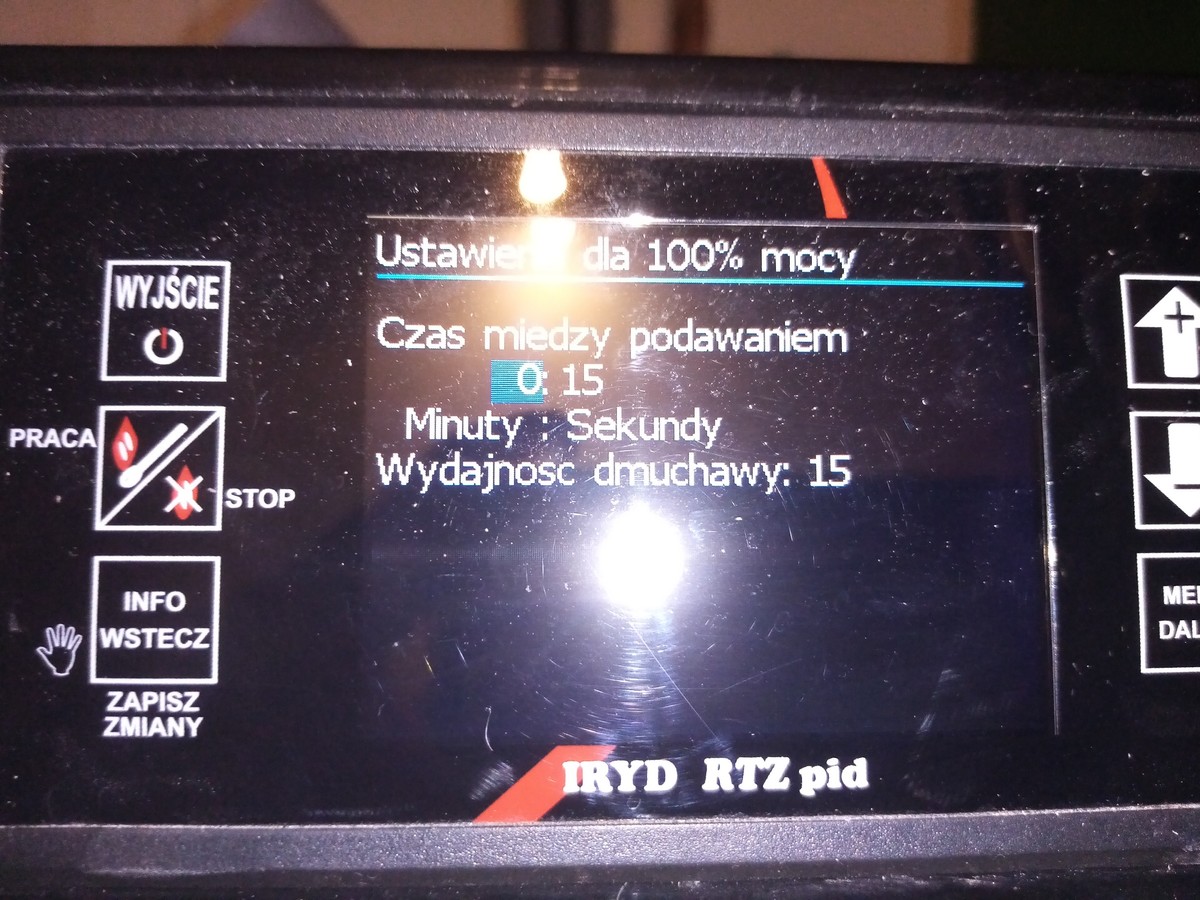

Spróbuje dokonać zmiany bo przed miałem ustawiony kocioł Moc 100% Przerwa w podawaniu 10 sekund Nadmuch 10bieg Moc 1% Przerwa 3minuty Nadmuch 1bieg Podawanie 5 sekund Jeszcze miałem ustawienia Moc 100% Przerwa 15sekunt Nadmuch 15bieg Moc 1% Przerwa 3minuty Nadmuch 1bieg Podawanie 10 sekund W tych ustawieniach miałem zawsze miałem problem z popiołem na polnik zwiększyłem tylko nadmuch na 5bieg w 1% moc i problemu nie ma Jeśli chodzi o podbicie nadmuchu przy podawniu to nie wiem czy to można wyłączyć -

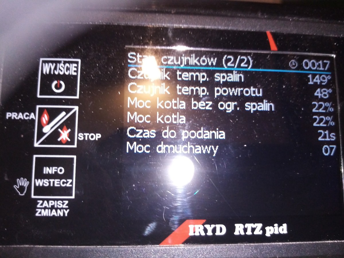

Na mocy 22% pracował w tej chwili kocioł pracuję 17% temperatura spalin 134c chwilo podnosi się o 2c ale to może być ze jak kocioł podaje to nadmuch zawsze na czas podawania podnosi się do 20 biegu -

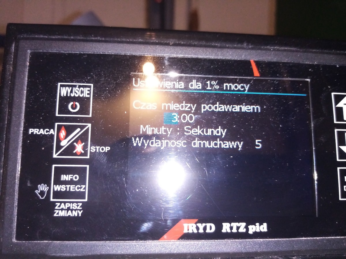

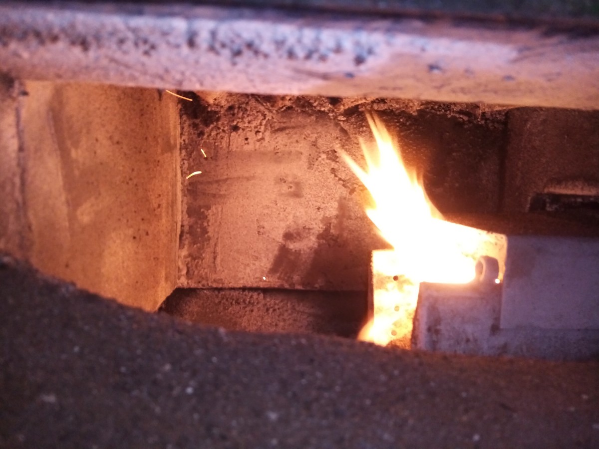

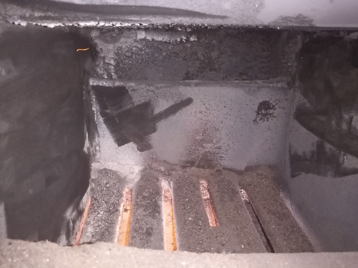

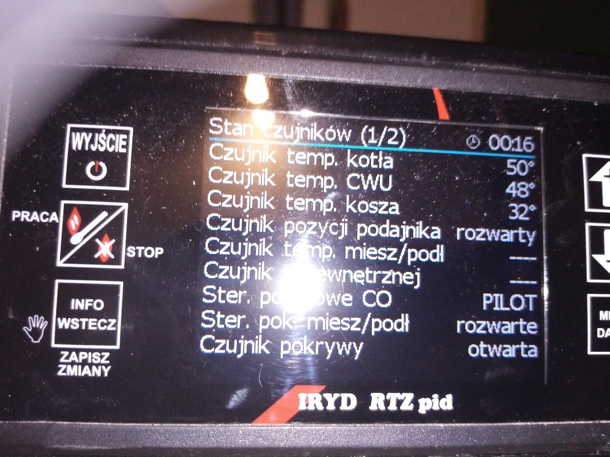

Minęło ponad 48godzin od ostatnich ustawieni w tej chwili kocioł wyglada jak na fotkach czy w kotle powinienn być taki biały pył czy to normalne? Dodaje zdjęcie ustawieni i jeszcze ma takie pytanie w tej chwil spalam pelletu 25kg na budynek 160m2 w domu mam ustawioną tempertura 26c w tej chwili mam nie ocieplona posadzek na strychu 80m2 w środę będę ocieplał czy można się spodziewać mniejsze spalnie pelletu ? -

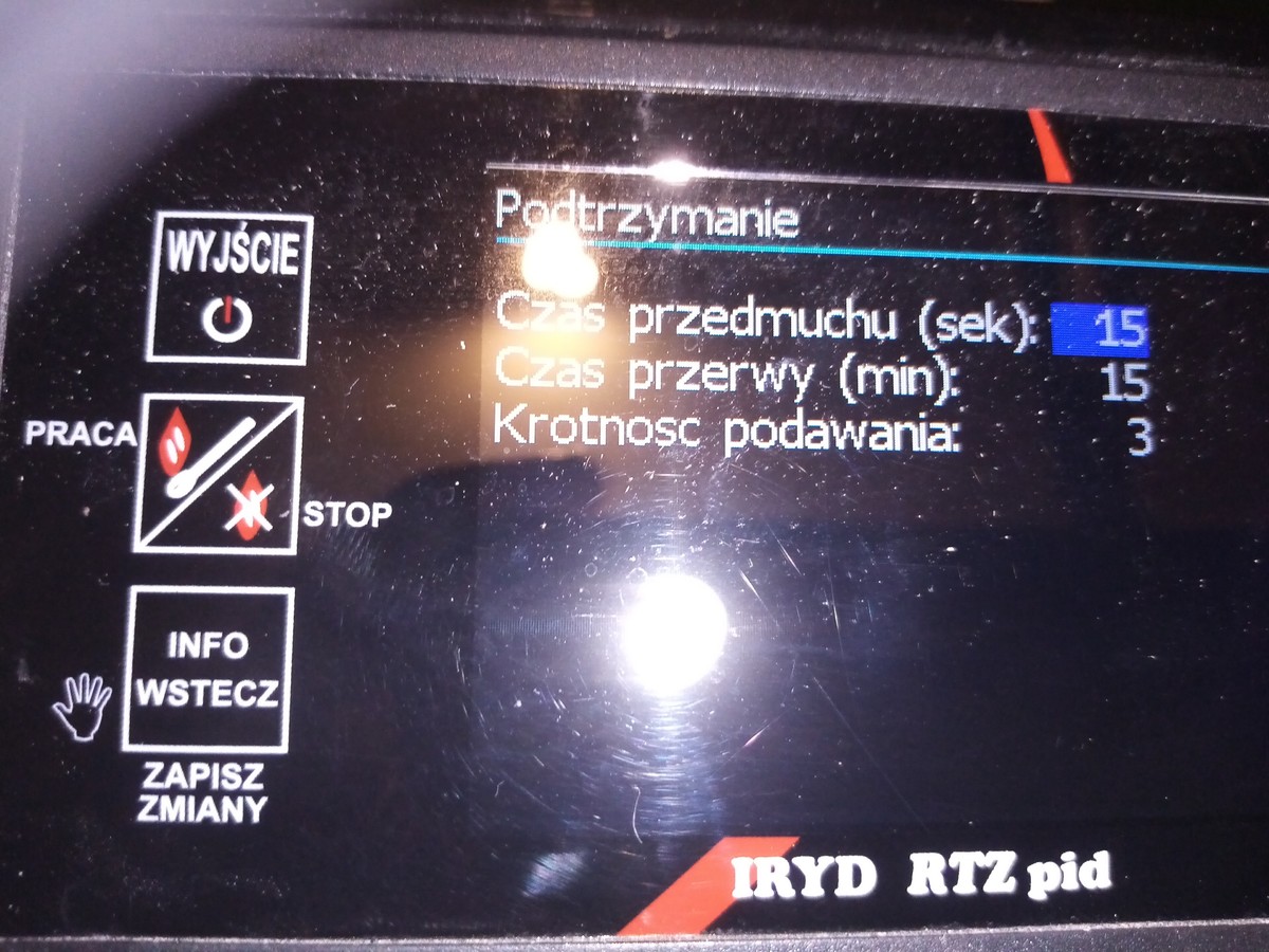

Rozumiem. Teraz ustawiłem na pid 100% Przerwa 15sekunt Nadmuch 15bieg 1% Przerwa 3minuty Nadmuch 5bieg Podawanie 10sekund i nadmuch przy podawniu 20 bieg Zobacze jak teraz będzie się spalac bo bez pid zauważyłem również biały dym z komin ale podejrzewam że to była para bo było 1c ciepła tylko -

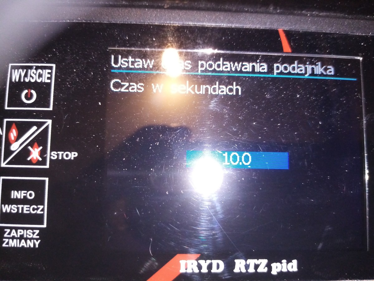

Ustawiłem kocioł bez pid Przerwa w podawaniu 40 sekund Nadmuch 10bieg przy podawaniu 15bieg Czas podawania 20sekund Zobaczę jak będzie teraz wyglądał popiół ma palniku -

Ustawienia mam w tej chwili Moc 100% Przerwa w podawaniu 15sekund Dmuchawa 15bieg Moc 1 % Przerwa w podawaniu 3 minuty Dmuchawa 1bieg Podawanie mam ustawione 10sekund Zmieniałem np mniej żeby podawał a częściej i to samo sterownik ma iryd pid -

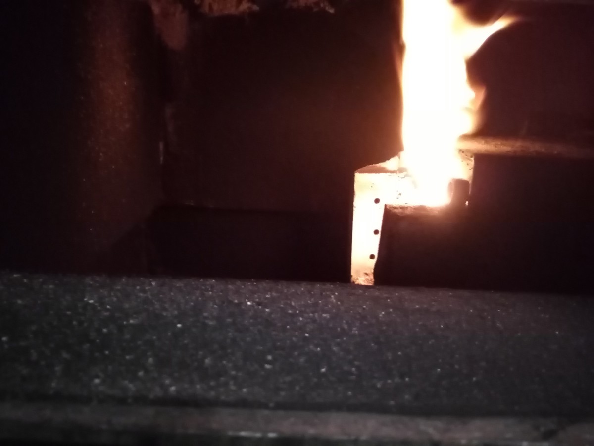

Czy ktoś pomoże w tej sprawie co może być przyczyną że powstaje na palniku popiół taki jak na zdjęciu -
Kempes A-JR 20 kW Pellet popiół na palniku kocioł z podajnikiem
Sebastianp17 opublikował(a) temat w Kotły z podajnikiem
Witam wszystkich. Mam taki problem palę pelletem który nazywa na literę L nie podaje firmy bo nie wiem czy można ale jest to pellet bardzo znany tylko mam taki problem ze na palniku po prau dniach powstaje popiół letko czarny i muszę go prostu usuwać czy jest to narmalne ? Kocioł pracuję na pid podawanie było 5 sekund i 10 sekund i to samo czy jest to winna ustawieni? Pozdrawiam -
