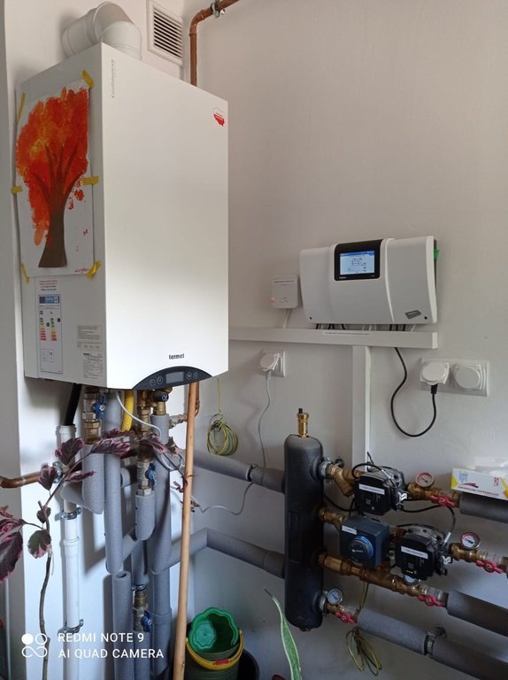

Sytuacja wygląda następująco. Jeśli ustawie system grzewczy "Grzejniki" to piec nadal przegrzewa, natomiast jeśli system grzewczy ustawie na "podłogówkę" wówczas piec nie przegrzewa ale w tej opcji kaloryfery jedynie są delikatnie ciepłe w wyniku czego w pomieszczeniach gdzie nie ma podłogówki jest chłodno. Jakieś pomysły 🤔? -

Sposób regulacji temperatury ustawiłem na zewnętrzny i na chwilę obecną trzyma teperature 22 stopni w pomieszczeniu. Pytanie jeszcze odnośnie rzeczywistej mocy palnika pokazuje 37 czy to normalny wskaźnik? -

Tak, mieszacz. -

Witam Jestem po zmianie kotła z ekogroszka na kocioł gazowy. Z uwagi na kłopoty dostawia kotłów wybór padł na Junkers Compact 14kw plus regulator z czujnikiem pogodowym bosch CW400. Potrzebuję pomocy, porady dotyczącej regulatora. Problem polega na tym, że zadana temperatura na regulatorze to 20.5 stopnia po przekroczeniu tej temperatury piec powinien się wyłączyć i ponownie włączyć gdy temperatura spadnie np. do 20 stopni. Natomiast u mnie to wygląda w ten sposób, że regulator wskazuje 23 stopnie a piec nadal pracuje. Dodam, że krzywa grzewcza początkowa to 20 a koncowa to 74. Podłogowa 70m plus 7 grzejników. Ktoś coś poradzi pomoże w temacie? Z góry dziękuję.
