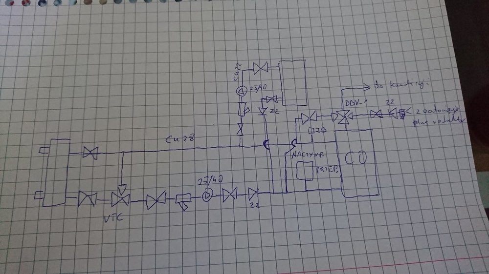

  7. Obieg między sprzęgłem a piecem jest ok? Naczynie przeponowe 80l, ZB 2 bar wkręcony prosto w kocioł, zawór dbv-1 też wkręcony prosto w kocioł.

  9. Naczynie przeponowe na powrocie ze sprzęgła do pieca. Wyszło mi ok 260 litrów wody w CO więc myślę że 20 litrów wystarczy. Zawór bezpieczeństwa 2 bar będzie tez wkręcony prosto do pieca - chyba że zdubluję go jeszcze na rurze zasilającej sprzęgło. Co do ciśnienia wstępnego to muszę się doszkolić. Jutro postaram się narysować obieg miedzy piecem a sprzęgłem.

  17. Wczoraj nie miałem czasu, ale dziś takie coś na szybko narysowałem.
