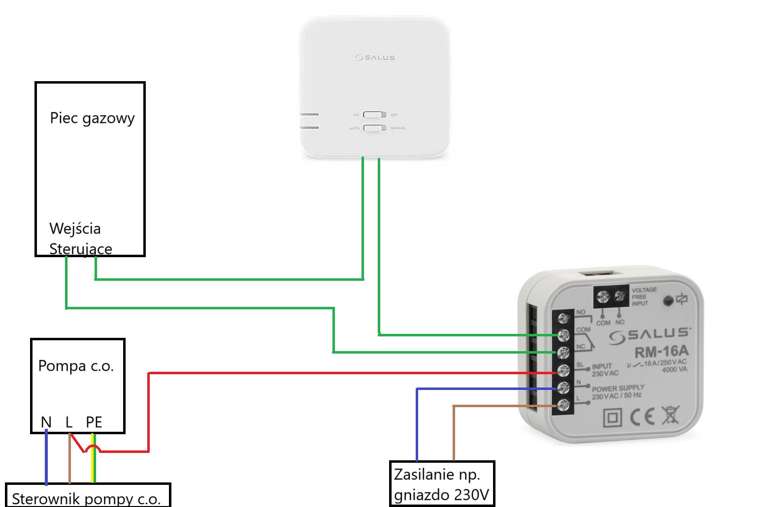

To jak chcesz kupić przekaźnik Salus RM-16A to możesz podłączyć jak na tym schemacie. Ten przekaźnik jest trochę inny niż ja pokazałem stąd różnica w podłączeniu.
- 19 odpowiedzi
- 1
Nie będzie działać, jak będzie tak podłączone to piec gazowy będzie uruchomiony niezależnie od tego czy pompka c.o. będzie pracować czy nie. To urządzenie co jest na zdjęciu masz połączone ze sterownikiem pokojowym (termostatem)?

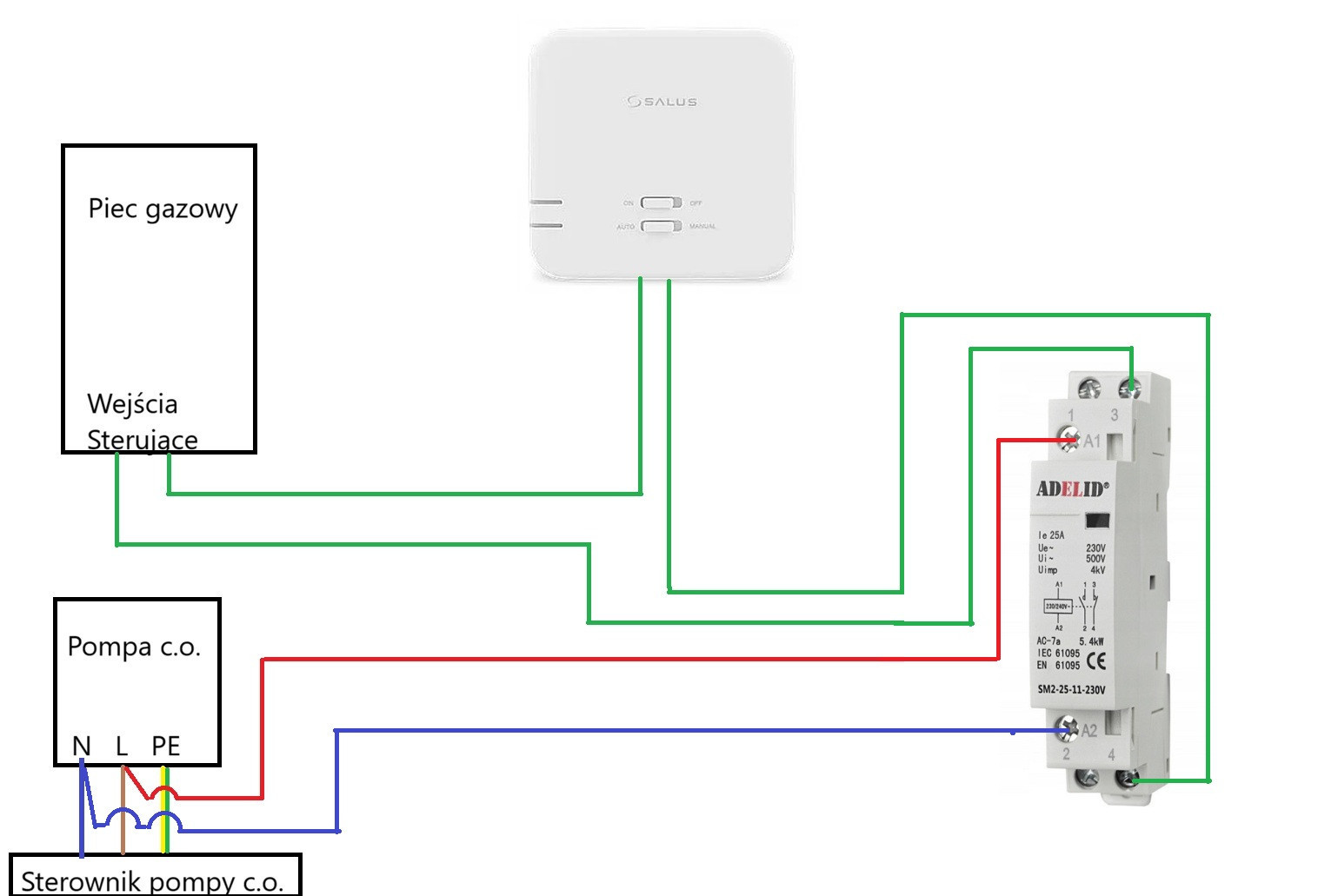

Kupujesz stycznik/przekaźnik z cewką 230V. Przewody idące od sterownika pompki kotła na węgiel mostkujesz i podpinasz (najprawdopodobniej niebieski i brązowy/czarny) do stycznika pod zaciski A1 i A2 (pod jeden przewód podłączasz i pompkę i stycznik). Jedną z żył przewodu idącego do sterownika pokojowego pieca gazowego przecinasz i podłączasz do zacisków NC (w naszym styczniku 3 i 4). Gdy piec na węgiel będzie wygaszony i pompka wyłączona to sterownik pokojowy będzie normalnie sterował piecem gazowym ponieważ stycznik będzie zamykał obwód. Jeśli w kotle na węgiel będzie się paliło i pompka będzie uruchomiona to stycznik rozłączy obwód i piec gazowy zostanie wyłączony niezależnie od sterownika pokojowego. Warunek jest taki, że piec gazowy sterowany jest w taki sposób, że gdy żyły idące do sterownika pokojowego są zwarte to piec się uruchamia a jak są rozwarte to się wyłącza. Stycznik ze zdjęcia to pierwszy lepszy przykład, może być inny model, inna firma, ważne aby cewka była na 230V i miał styki NC. Robisz to na własne ryzyko. Jeśli nie czujesz się na siłach to poproś kogoś kto się zna na takich rzeczach, prąd jest niebezpieczny!
