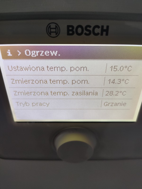

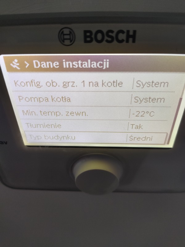

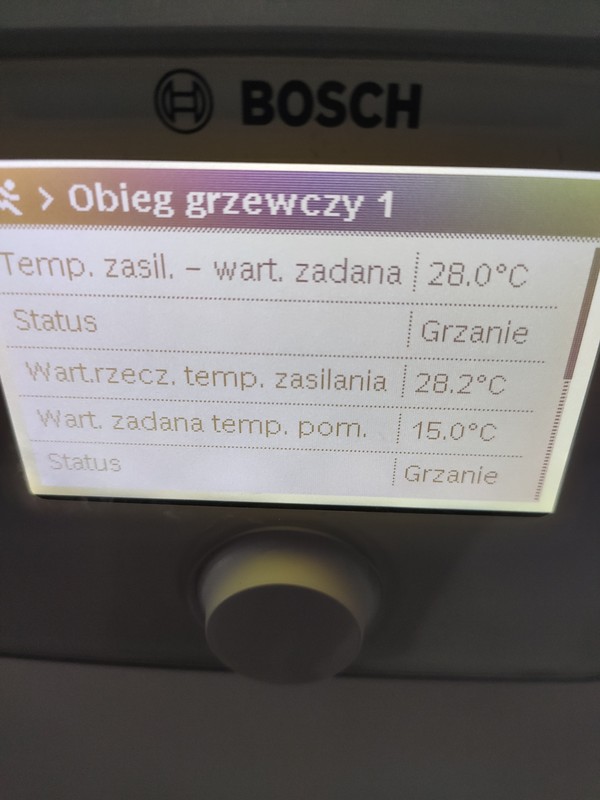

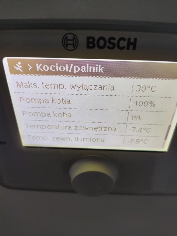

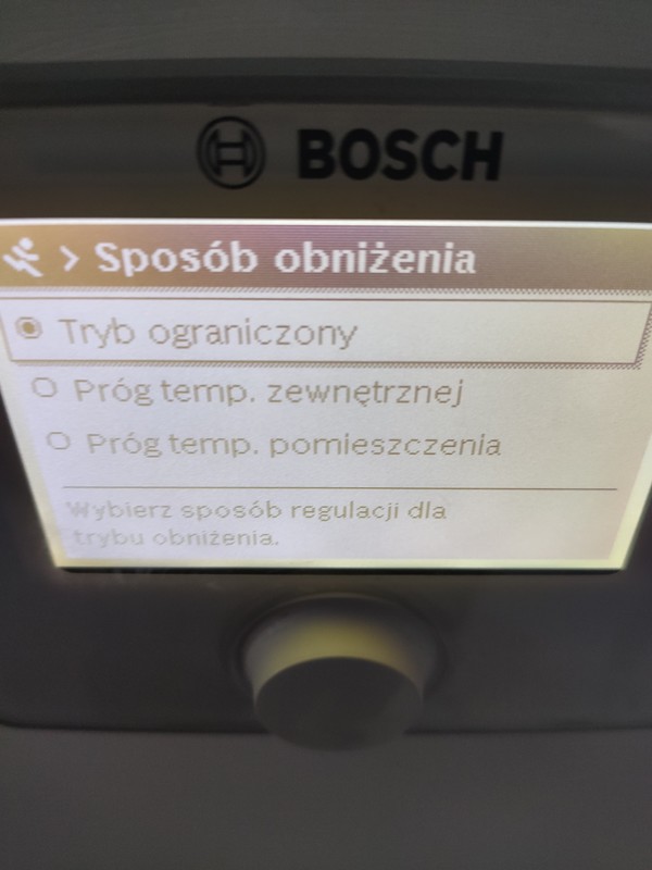

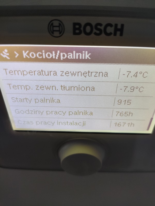

  8. Po obniżeniu na noc piec grzeje później cały dzień a i tak nie dochodzi do tych założonych 15C. Wcześniej- ale przy mniejszych mrozach- a w zasadzie ich braku spokojnie dobijał do 15 i się wyłączał. Także wydaje mi się że nie może dogrzać?? zawsze te 14,3 lub 14,5C. Tak jak pytałem wcześniej- co ma wyższy priorytet: temperatura ustawiona na piecu (u mnie 30C) czy CW400?? Być może jak na piecu zmienię na 35 to piec dobije do 15C .. Instrukcja dla użytkownika jest o kant D. Nic tam nie piszą konkretnie. Zanim zadałem pytanie na forum studiowałem ją. A ten punkt początkowy to sam ustawiam (jakieś wartości?) czy jak? Ogólnie z krzywą, wpływem pomieszczenia itp nic nie kombinować?
  9. Nie bardzo mogę przestać już grzać bo instalacja zalana wodą..spuszczać mi się tego już nie chce bo zawsze gdzieś ta woda zostanie- w 100% nie zejdzie..a mrozy są A w którym miejscu wyłącza się te obniżanie. Tam gdzie się je ustawia jest chyba tylko opcja obniżanie albo w ogóle wyłączenie grzania na noc...innej opcji nie znalazłem.. Okien uchylona brak. Skrzętnie tego pilnuje. Wilgoc- może i jakąś jest z wysychającej farby, kleju pod płytkami itp..ale nie są to jakieś wielkie ilości...okna się nie roszą. Czyli co- nic nie da się zmienić żeby trochę mniej wciągał tego gazu? Krzywe ok?

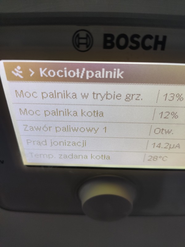

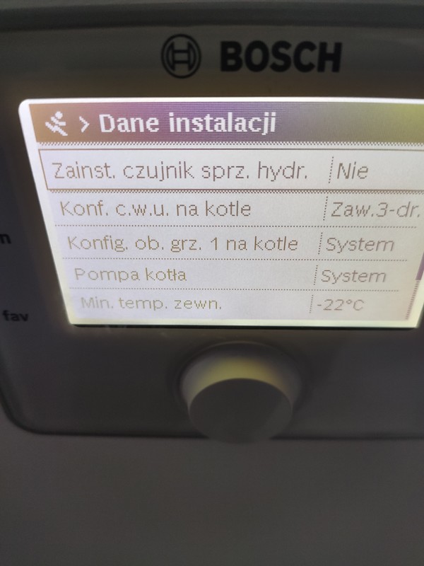

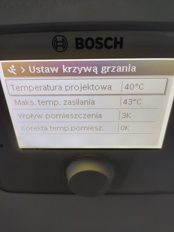

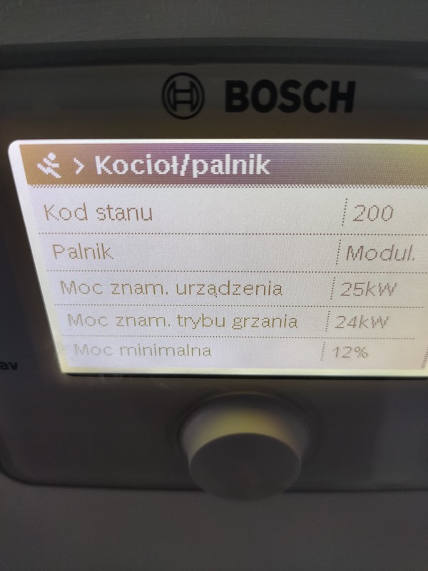

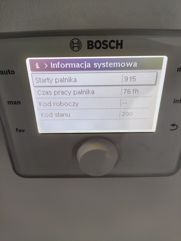

  11. Witam. DO Moderatorta- jeśli źle umieściłem temat to proszę o przeniesienie. Nie mogłem znaleźć poddziału w opcjach. Przeglądam forum, znajduję podobne tematy, jednak jakoś nie mogę na ich podstawie sobie poradzić. Dlatego proszę o pomoc w regulacji cw400 bo sam nie ogarnę. Od października mam uruchomioną instalację opartą na kotle jak w tytule. Do tego tylko podłogówka w rozstawie co 10cm. W sumie ok 750mb rurki 16. Dlaczego 2F- tak wyszło.. Żadnych sprzęgieł, mieszaczy itp. Bezpośrednio z kotła rura do rozdzielacza na parterze i na piętrze. Czujnik temp. zewnętrznej jest. Dom to stary bliźniak z lat 70tych - w tym momencie nie ocieplony. Prowadzę w nim remont. Temperatura zadana na kotle to zaledwie 15 stopni, ale do prac budowlanych wystarczy. Ocieplenia brak. Poza sufitem. Montując sufity profilaktyczne wrzuciłem 10cm wełny 033 Climowoola, do tego folia paroizolacyjna (teoretycznie odbijająca). Dach płaski z papą- przypuszczam że między papą a stropem jest jakaś pustka i albo jakieś trociny albo jakiś żużel ...nie wiem - nie sprawdzałem. Ściany jak to w takich kostkach PRL- dość grube, aczkolwiek bez ocieplenia- będę je robił pod koniec 22 lub nawet 23r. Dla przypomnienia dodam że jest tam cegła silikatowa, pustka powietrzna i bloczek komórkowy. Czyli ściana dość gruba. Okna mam wymienione na 3 szybowe na profilach Veka więc teoretycznie jakieś ciepłe? Z racji tego że to bliźniak to przez ścianę mam sąsiada- niestety temu niedawno się zmarło i nikt tam nie mieszka w tym momencie. Ma się to zmienić ale...za rok, dwa, trzy? Więc za ścianą nikt nie grzeje póki co. Zużycie dobowe tak plus minus 6-7 m3 . Bliżej zera -6, dalej- 7. Trochę mnie to martwi bo jak przy 15 stopniach wciąga 7 m3 gazu to ile będzie jak zadam 21 albo więcej. Zastanawiam się więc czy wszystko mam dobrze ustawione na sterowniku bo być może da się jeszcze coś podkręcić ( poza odpowiedzią oczywistą- ocieplić dom) tak aby te zużycie trochę spadło.???? Póki co w domu nikt nie mieszka (remont generalny) więc odpada zużycie przy gotowaniu, CWU itp) Poniżej wrzucam kilka fot z ustawień cw400. Miałby ktoś jakiś pomysł co zmienić aby trochę lepiej wyregulować to wszystko?? Dodam tylko że teraz Obniżenie temp. mam do 14,5C więc różnica nie duża. Jednak kocioł jakby nie dogrzewał bo prawie zawsze na sterowniku pokazuje 14,5C ale już w dzień. Palnik zawsze prawie włączony. Czyżby za niska temperatura szła w rury i nie mógł osiągnąć 15?? Na kotle przyciskami mam ustawioną temp. zasilania na 30C. Odkąd kocioł pracuje to najwyższą temperaturę zasilania jaką podawał to 29C (odkąd jest CW400) Co ma pierwszeństwo w "dyktowaniu" kotłu co ma robić- sterownik na kotle ustawiony na 30C i stąd goni tylko do 29C czy CW400 i krzywa?? Zastanawiam się też nad taktowaniem kotła. Wcześniej przy mniejszych mrozach- kocioł taktował włączając się ok 18-20 razy na dobę. Jeśli wyłączyłem obniżenie temp na noc do tych 14C kocioł nie taktował aż tak bo włączał się może ze 2-4 razy. Teraz przy większych mrozach taktowanie też się zmniejszyło nawet przy włączonym obniżeniu temp. na noc do poziomu jak bez obniżenia. Pompa w kotle ustawiona na II bieg. Będę wdzięczny za każdą pomoc- i tak wiem- że przy nieocieplonym domu będzie brał więcej gazu...ale żeby aż tyle?? To jest malutki domek, zasilanie niskotemperaturowe, brak CWU, brak gotowania.. Przepraszam jeśli zdjęcia są zbyt chaotycznie. Jeśli są potrzebne jakieś inne zdjęcia ustawień to proszę o info - nie wiem które jest istotne a które nie. Pozdrawiam i liczę na jakieś odpowiedzi z które z góry dziękuję
