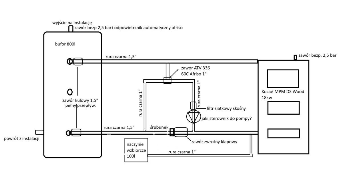

    A mam jeszcze takie pytanie co do tego pieca MPM. Tak jak mówiłem- interesuje mnie kocioł 14kw zgazowujący drewno. Zastanawiam się czy jeśli kupię/zamówię ten kocioł na tryb otwarty, to czy w późniejszym terminie można go przezbroić na tryb zamknięty (3 miesiące oczekiwania więc może się jednak skuszę na zamknięty, aczkolwiek raczej będzie otwarty) Dlatego się pytam- czy są to dwie oddzielne konstrukcje czy można przezbroić ten od trybu otwartego na tryb zamknięty?? (chodzi o przezbrojenie we własnym zakresie a nie w fabryce :P )

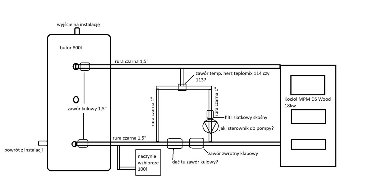

    bercus zapas ciepła z góry pójdzie na grzejniki w piwnicy... W sumie- przemyślę też wymiennik. może serio efektywniej będzie. Dzięki za podpowiedź.
  17. dash4 odpowiedział(a) na petronas temat w Kotły zasypowe
    bercus ale ja aż tak dużo ciepła nie potrzebuję.W sensie- nawet jeśli przez wężownicę będzie z bufora pobierało mi tylko ze 30-40 C to i tak mi pasuje żeby to podać na podłogówkę...Tak jak pisałem - jeśli to nie zadziała to najwyżej zrobię tak jak mówisz- podłączę przez wymiennik. A czemu mówisz żeby 3d zamontować przed wymiennikiem? Nie lepiej podać cieplejszą wodę na wymiennik a później za wymiennikiem ją zmieszać do oczekiwanej temperatury?
  18. dash4 odpowiedział(a) na petronas temat w Kotły zasypowe
    piotrek1111 wymiennika nie chcę bo to dodatkowa pompka(przed wymiennikiem i za wymiennikiem). Spróbuję najpierw przez wężownicę i tu dam tylko pompkę za zaworem trójdrożnym... Ewentualnie jak przez wężownicę (która w buforze jest dość nisko aczkolwiek ma ponoć 3,9m2) będzie słaba temperatura to wtedy będę robił przez wymiennik.
  19. dash4 odpowiedział(a) na petronas temat w Kotły zasypowe
    piotrek1111 a trochę dokładniej? Mógłbyś to wyjaśnić nieukowi ?:P U mnie plan jest na kocioł w otwartym, grzejniki w otwartym, a CO(czyli podłogówka w tym momencie zasilana z kotła gazowego) w zamkniętym..przez wężownicę...

    Zdecydowałem się na otwarty z kilku względów- głównie chodzi o koszty choć te pewnie bym przeskoczył. I tak fura kasy na to idzie. Po pierwsze naczynie przeponowe zajmuje miejsce- to taki drugi bufor. Po drugie- koszt samego naczynia Po trzecie- koszt różnych zaworów bezpieczeństwa, itp. Po czwarte- koszt samego kotła Po piąte- bezpieczeństwo- za dużej wiedzy nie mam nt palenia w takim kotle więc pewnie na początku kariery zdarzyło by się mi go zagotować czy coś...potem miałbym trzęść portkami czy strzeli czy nie?? Dlatego raczej wybrałem otwarty i czas i pora zamówić kocioł- bo taniej nie będzie. :( Zastanawiam się tylko czy potrzebuje tej wężownicy schładzającej jeśli będzie u mnie bufor. Inna kwestia to czy grawitacja będzie działać jeśli bufor będzie niżej o jakieś 20cm niż kocioł.? Ma ktoś w zanadrzu jakieś sprawdzone schematy kotła stałopalnego połączonego z buforem a do tego podłączony kocioł gazowy podłączony z buforem przez wężownice??
  21. dash4 odpowiedział(a) na petronas temat w Kotły zasypowe
    No właśnie tu może być problem- bo nie mam za bardzo innej możliwości wsadzenia tego naczynka niż nad ostatnim grzejnikiem który znajduje się na ganku. I jeśli ten będzie grzał- powinno być ciepło- jeśli nie bedzie grzał- to już będzie gorzej..Ale innej opcji nie mam. A tak jak pisałem- zdecydowałem się raczej na układ otwarty... Chyba że są jakieś inne patenty żeby nie zamarzło -sól pomijam :P I to jest układ zamknięty jeśli dobrze rozumiem? Jest to oryginalna dostawka od MPMa ? Ja raczej wymyśliłem sobie że będę robił układ otwarty. Mam teraz tylko lekki problem z tym naczyniem- ale gdzieś je jakoś wsadzę. Jak ocieplę ganek, będę w nim grzał to ze dwa dni, trzy wytrzyma tam temperatura na plusie. Większych przerw w grzaniu nie przewiduję. Orientuje się ktoś czy MPM DS 14kw (drewno)do układu otwartego z jakimi wejściami(króćcami) on przychodzi- czy jest inny niż do układu zamkniętego. Czy różnica to jedynie podłączony "osprzęt" ? Poza tym- ten zawór DBV to wymóg jak się chce postawić bufor również?? Przy układzie otwartym?
  22. dash4 odpowiedział(a) na petronas temat w Kotły zasypowe
    Kowalski5m a mógłbym prosić o jakąś fotkę? Ja chyba zaczynam się skłaniać bardziej w stronę otwartego układu. Bezpieczniej ale i mniej rzeczy do instalowania. A naczynko dam na ganku tam gdzie mam najwyższy grzejnik a odpływ wyprowadzę na zewnątrz...najwyżej trochę pary poleci rureczka..zatkany ja profilaktycznie delikatnie korkiem jakimś coby robactwo sobie gniazda nie robiło i chyba będzie ok? Ewentualnie może ktoś ma sugestie czemu nie puszczać rurki na zewnątrz..do ogrodu??
