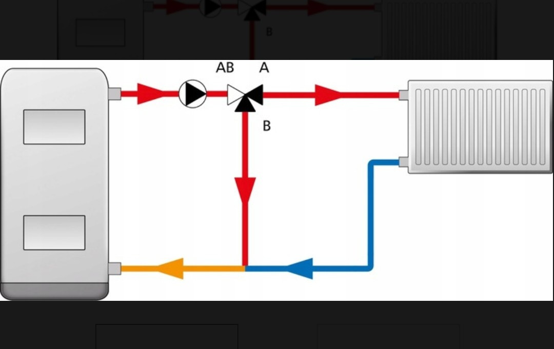

@samborEwentualnie inaczej ale bez sprzęgła jest sens robić? Ma być to najtaniej i ale bezpiecznie -
Wymiana piecokuchni na Kocioł MPM pellet.
palacz66 odpowiedział(a) na palacz66 temat w Instalacje CO i CWU
@sambor coś takiego ? Czy pompa od CO nie będzie pchała w CWU ? Oczywiście sitka zawory dam finalnie. -
@samborbędziesz miał chwilę wypowiedzieć się w tym temacie. Grzejników łącznie będzie 7. Zbiornik CWU 80l. Czy tak ta instalacja zrobiona będzie ok czy dołożyć trzecia pompę z zaworem 3 do? -

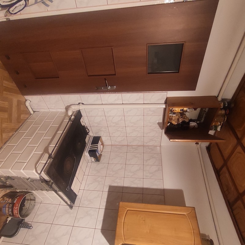

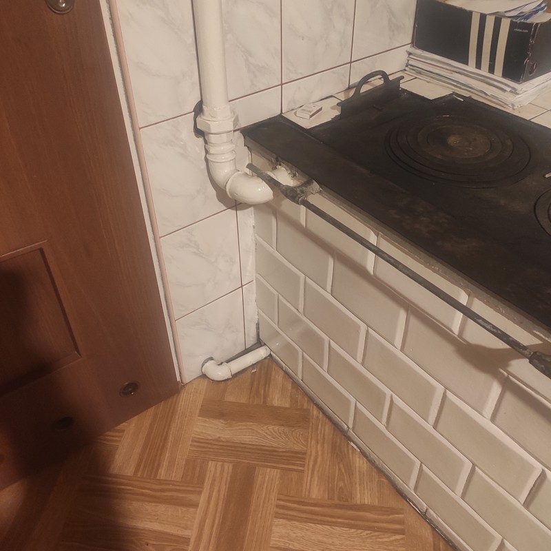

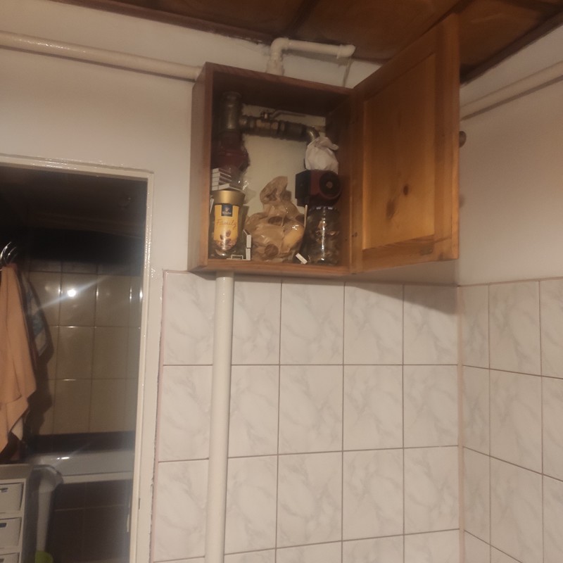

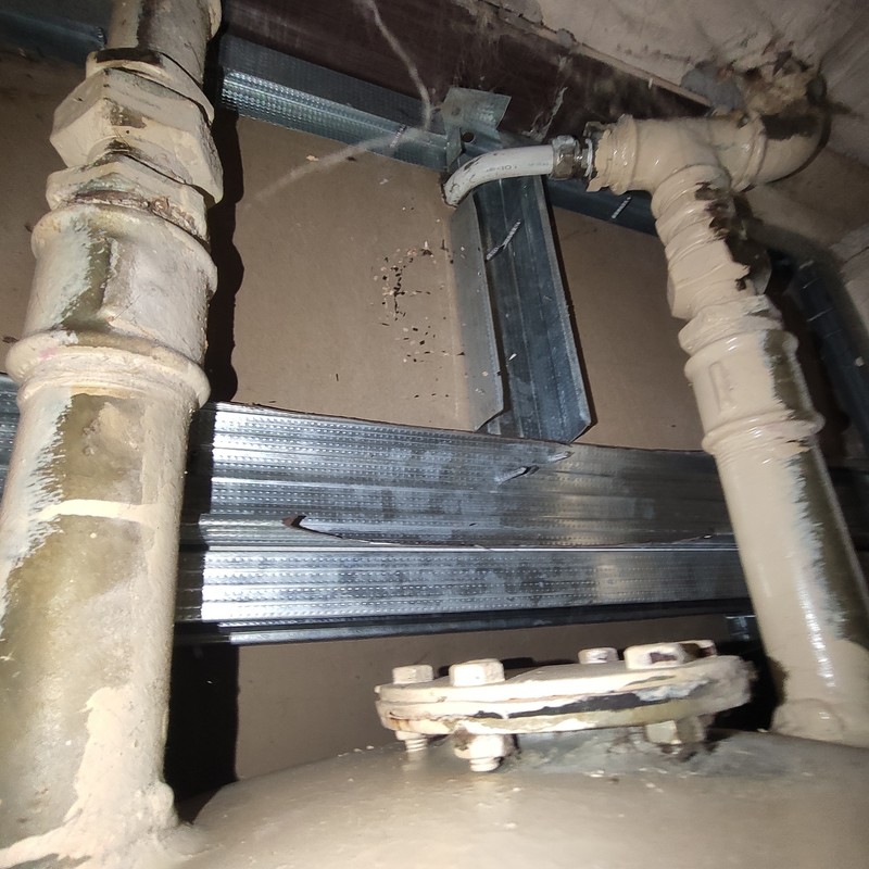

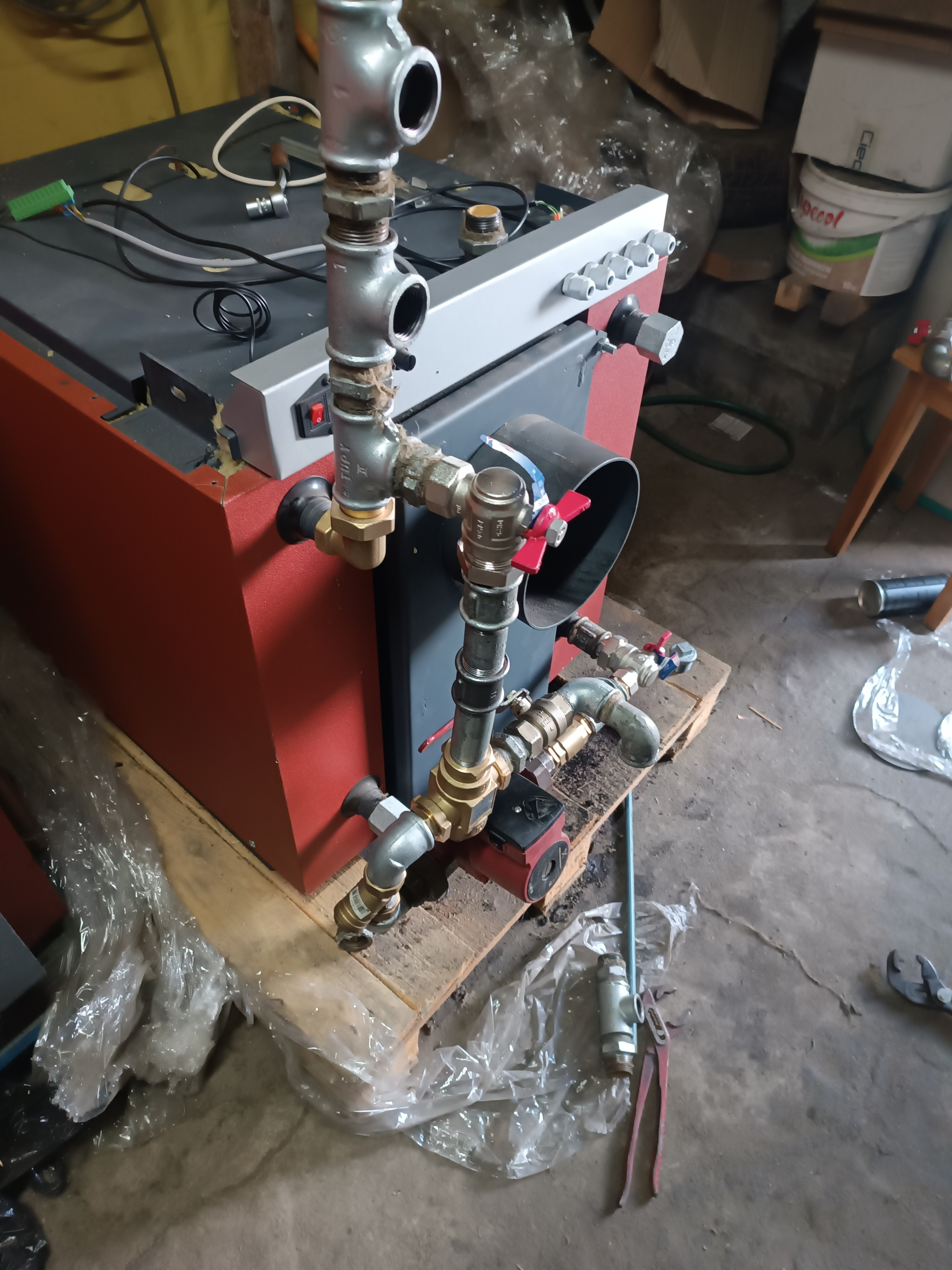

Witam. Chciałbym się doradzić i może ktoś podpowie mi jak najlepiej to rozwiązać. Kocioł jest ( został po spadku nowy) mpm ecoenergy. Aktualnie kuchnia jak na zdjęciu. Może ktoś by miał pomysł jak to ogarnąć. Z góry bardzo dziękuję. Plan jest taki ale czy dobry? Rozebrać wszystko wstawić kocioł z takim schematem jak poniżej. Czy to dobry pomysł według Was?
Cześć wszystkim. Chciałbym wymienić kocioł dla starszej osoby obecnie jest pieco kuchnia z wężownicą podkowa chyba tak to się nazywa. Stoi on w kuchni ponieważ komin jest w środku budynku. Kocioł będzie mpm na pellet bo taki już jest. Teraz pytanko chcemy go zainstalować na stronę szczytu domu tam przez ścianę postawić komin wiszący kwasowy ocieplony 1mm ścianka 30mm wełna. Zasilanie i powrót jest wszystko w kuchni chcielibyśmy rury puścić przez sufit i do kotła czy to dobry pomysł? Żeby nie kuć połowy budynku. Z góry dzięki za pomoc

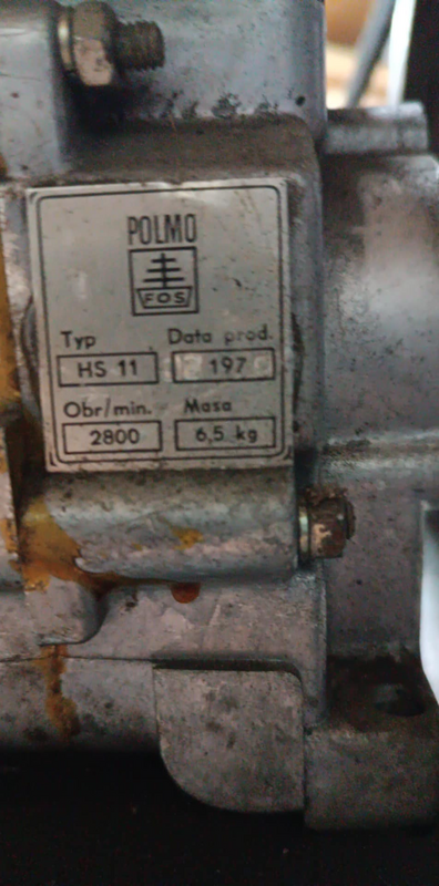

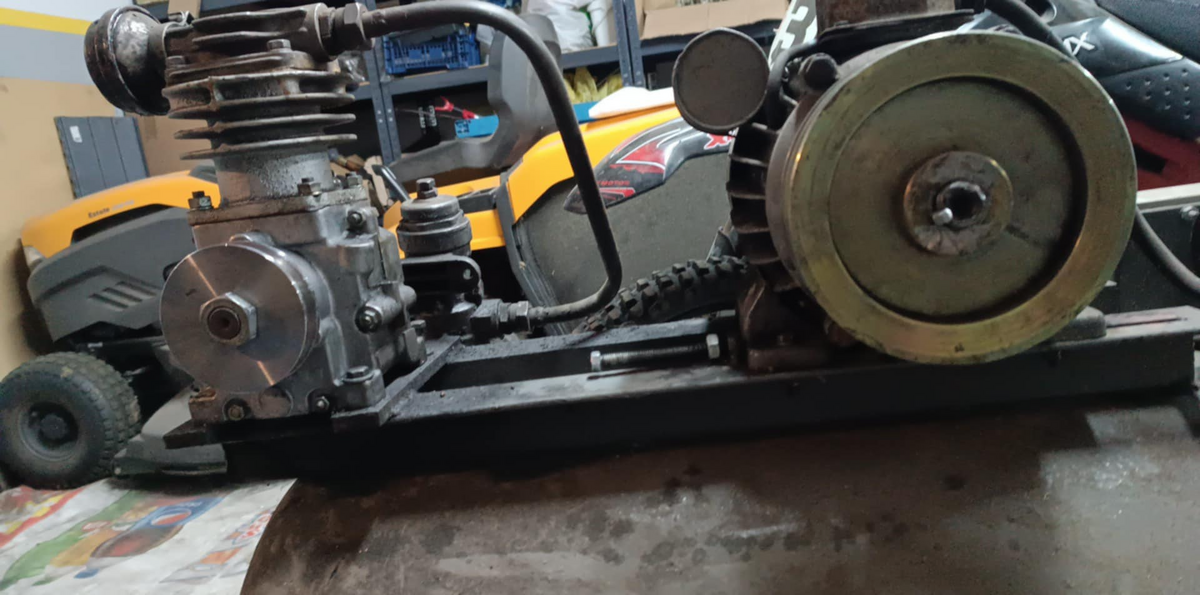

@marcus312 teraz koła są tak dobrane żeby sprężarka miała ok 2500 obrotów. Rzeczy są zamówione o których piszesz. Jak dam większe koło na sprężarce nie otrzymam większych obrotów czyli szybszego nabicia butli?

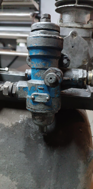

A jak go dobrać żeby nie przesadzić. Na starym nie ma żadnych oznaczeń? Chociaż jeszcze upewnię się dokładnie może gdzieś pod spodem są jakieś numery czy tabliczka.
Na silniku koło pasowe 160mm na sprężarce 90mm. Założony był jakiś zawór i coś z nim nie tak po zdjęciu startuje normalnie. Zamówiłem presostat zawór zwrotny i rurkę do odprężenika i może będzie działać.
Czy jest tu ktoś kto pomógłby poprosić trochę kompresor samoróbkę. Mianowicie dostałem go od szwagra i zmieniłem koła pasowe, żeby szybciej dobijał do ustawionego ciśnienia. Ale teraz problem jest taki ,że silnik ma ciężko wystartować. Silnik 1450 a sprężarka 2800. Może ktoś byłby w stanie pomóc.

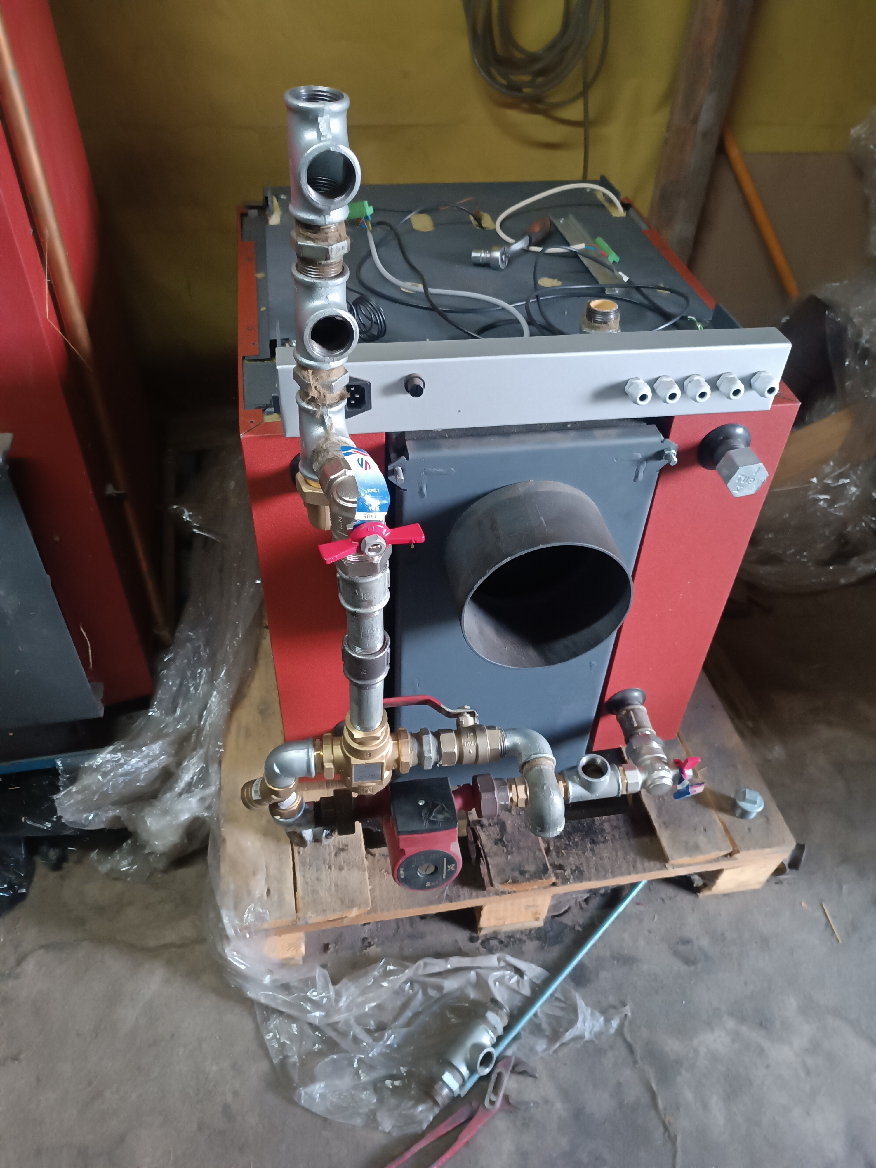

Kocioł był używany teraz poczeka ze dwa lata. Garaż murowany wilgoci raczej tam nie będzie wentylacja też jest.
@sambor a zalewać go jakąś cieczą?
@sambor jak najlepiej przechować używany kocioł ok 1.5 roku w nieogrzewanym garażu?
