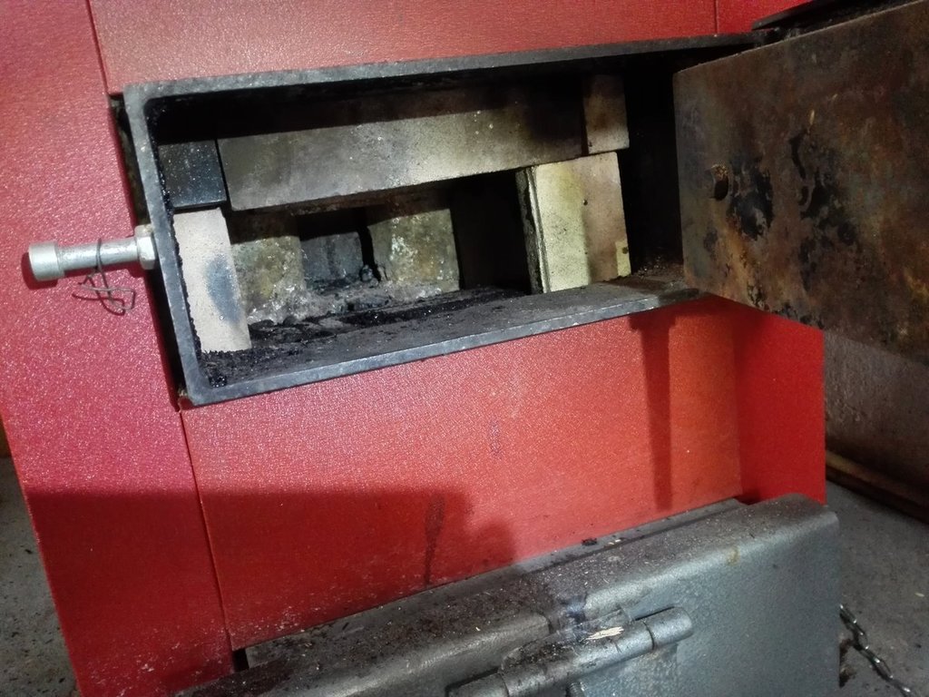

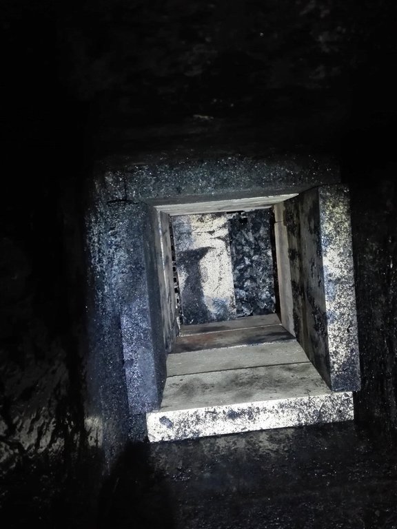

W piątek na wieczór po całodniowym paleniu chciałem dorzucić na noc węgla i drewna na ok 15cm żaru. Ben bubel się udusił. Dym zero palenia palnik zasypany. Nic nie pomagało. Wkur...nie siegnelo zenitu. Zamknąłem wszystkie powietrza a rano wyciągnąłem cały wsad. Wydlubalem resztę przegrody i na szybko postawiłem z szamotu górny pasek 5.5 cm na dwóch nogach po 6.5 cm. Teraz otwór ma 14x 11cm wydaje się być za duży. Ale wreszcie udało się zagrzać do 80c. Dzięki @piecuch za poradę, choć muszę przyznać że nie Ty pierwszy mi to radziłeś. Wierny zapewnieniom producenta nie podejrzewałem że aż tak można z siebie kur.e zrobić byle tylko sprzedać. Teraz pozostaje dobranie odpowiedniego przekroju przegrody.

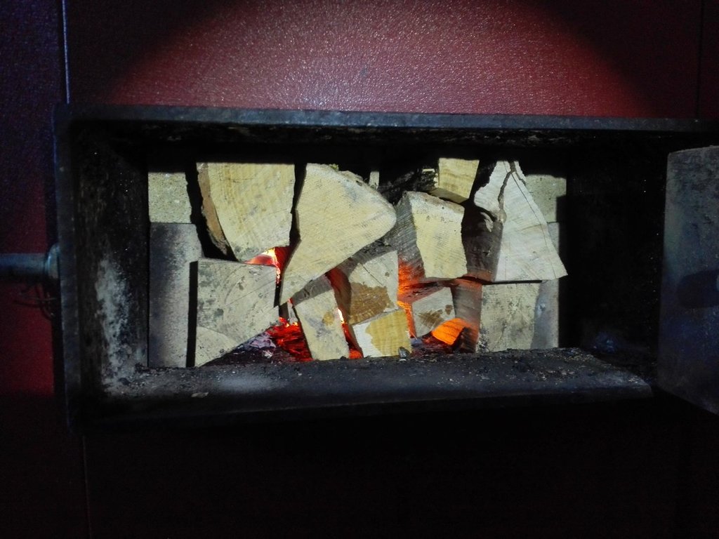

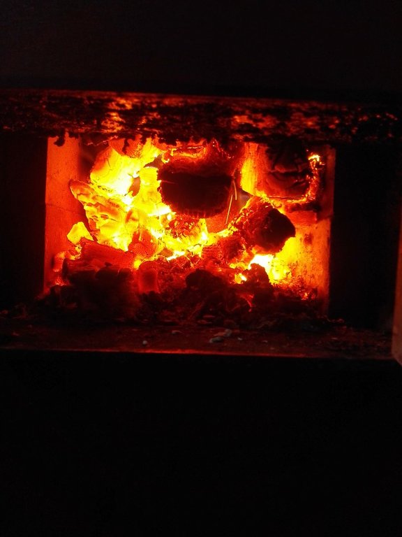

@Ryni teraz z szamotem czuć ze temperatura w zasypie jest duzo wyzsza. Drewno w pionie spala sie dosc szybko na niewielkich szczelinach pp. Musze podawac pp przez srodkowe a dolne robią bardziej za dodatkowe pw. Oczywiscie zdarza się coś przywiesic i trzeba pchnac. Nie rozumie dlaczego czepiacie sie ze nie mam bufora? Jak pewnie zauważyliście ze ten kociul ciężko puścić na maxa. Pytam jak bo jak damy za duzo powietrza to dziala odwrotnie i chlodzi wymiennik. Chetnie bym palił na maxa a nie robil wir w kominie przez otworzenie drzwiczek bo temperatura i tak nie rosnie. @zubu u mnie zadne szczeliny, blachy czy szamotki nic nie poprawily. Za to zawalalo wszystko popiolem, chodz widze ze niektórzy opanowali jego spalanie. Teraz z szamotem do okoła prEz wyzsza temperaturę lepiej sie pali w pionie, nawet nie trzba ukladac tylko wrzucam coby sie nie zaczadzic. Zasyp zmniekszyl sie przez pół. Tak to sie pali po dolozeniu ale po 5 minutach ogien robi się krótki. VID_20210120_172834.mp4

@Piecuch19 pale od 7:00 do ok 24:00 bo zasyp na wiecej nie pozwala a nie bede budził się żeby dołożyć. Wiem ze szamot najlepiej jak jest czerwony i topi to drewno w pionie do zaru. Przegrode zrobie większą jak ta sie rozleci. I tak juz dolem jest wykruszone ze 4cm².Teraz pokruszy sie przy próbie wyciągnięcia.

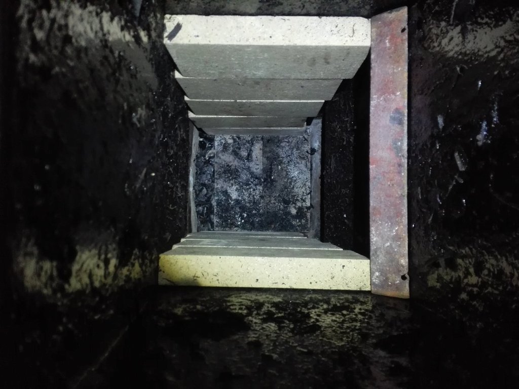

Chyba nic z tego szamotu u mnie nie zostanie bo komora za duzo się zmniejszyła. Dłużej trwa rozpalanie, czeste dokladanie i jeszcze częstsze zawieszanie drewna.

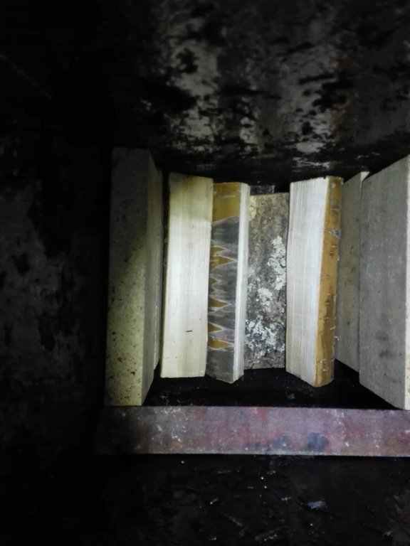

Tez dochodze do faktu ze przy drewnie trzeba podawać Pp przez drzwiczki środkowe. Dolne działają troche jak Pw bo wtedy regulacja tylnym Pw nie robi różnicy. Jezeli podaje sie przez środkowe to ruszt najlepiej jak jest bez jakichkolwiek udoskonaleń, popiol leci do popielnika a nie w palnik. Powietrze i tak idzie przez środkowe wiec mocy nie zmniejszymy. Szamot poprawia zgazowanie ale zmniejsza zaladunek do 20cm klocuszkow. Coś za coś...

Jesli tylko ten szamot pomoże to jestem w stanie pociąć swoje 10m³ klockow na pół czyli na ok 17cm. Narazie szamot jest po bokach. Pierwsze i drugie zdjęcie przedstawia to samo drewno prostopadle do palnika. Przy takim rozpalaniu od przegrody musialem rozpalić jeszcze przy drzwiczkach bo nie chciało się rozpalic. Ale pozniej.... Pp srodkowymi, dolne na 5mm PW na polowie. Zamawial ktoś ostatnio palnik i drzwiczki środkowe z klapką? VID_20210112_105219.mp4

Spróbujmy z szamotem 23x11.5x3 Dwie plytki na ruszcie i po pięć po bokach. Jak zagotuje wode będę przeszczesliwy.

Czym i w którym miejscu masz zakryty ruszt? Masz moze zdjęcie? Podajesz cos pp przez popielnik? Dalej zadna z modyfikacji nie poprawila palenia. Nawet zostawiam otwarte drzwiczki i temperatura nie rosnie. A zapowiadają mrozy.
