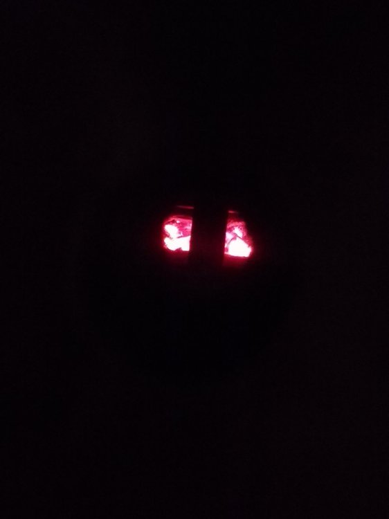

Juz myslalem ze jest dobrze i dalej jaja. Żaru 20cm zasypuje przegrode, dymi nie pali na piecu 80 przy zamkniętych kaloryferach. Na dodatek od jakiegos czasu leje sie po sciankach komory załadunku czarna maz. Masakry ciag dalszy.

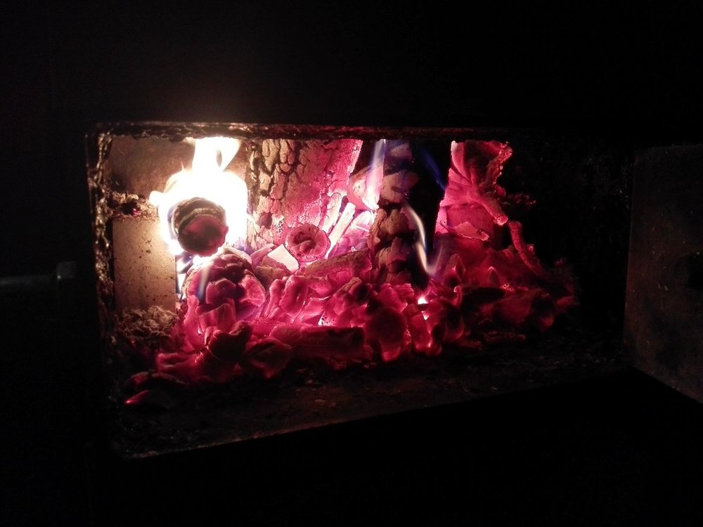

Dokladnie, to tak jakbym dziś pierwszy raz odpalil kocioł. Po osiagnieciu 80c PW dalej na maxa i ok 5mm na klapce dolnych drzwiczek reszta zamknięta. I tak sie pali ciagle od ponad 6 godzin.

No powiem ze dość dobrze sie to pali jak na taką małą ilość powietrza. Tego sie nie spodziewałem. Tylko PW mam na maxa bo inaczej płomień zawlnia i robi sie ciemniejszy. VID_20200306_151615.mp4

Próba bez szamotek i innych przeróbka jak z fabryki bez zawirowywaczy, drewno w poziomie. + duzo mniej dymu z komina i po otwarciu zaladunku - dluzej osiąga temp. roboczą. Na uchylonych drzwiach załadunku ogień niebieski jak z palnika bardzo szybki, na środkowych bardziej żółty wolniejszy, na dolnych ciemny żółty najwolniejszy i najwiecej dymu z komina. Wiem ze bylo pisane ale co daje zmniejszenie rusztu szamotka? Może poprawi spalanie przy podawaniu dolem ktore jest najwygodniejsze. VID_20200306_110025.mp4

Wlasnie ze przegroda jest zasypana zarem, szamot jest tez na ruszcie lezaco. Dalem po bokach na probe zeby dluzej podtrzymac wys temperature.jutro wylatuje bo za duzo sie tego sklada i zatyka przegrode. Zar jest ladny tylko aparat przyciemnia. W tej konfiguracji na dolnych drzwiczkach nie chce sie palic wogole

Na próbę polozylem szamotke 25x12x3 na ruszt, dwie takie po bokach iii... Żaru jest ok 12cm na calej powierzchni i dym sie nie dopala w przegrodzie. Widac same wegielki. Teraz dymi nawet z otwartych drzwiczek środkowych na krotkim obiegu. Ręce opadają.
