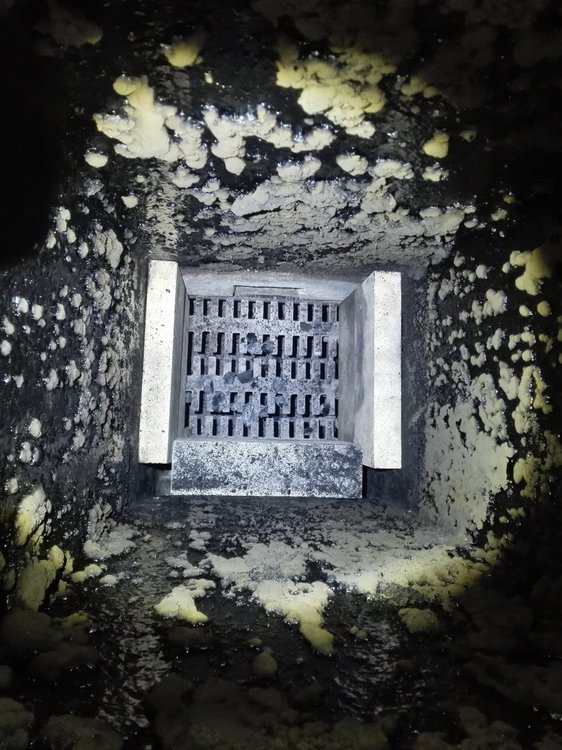

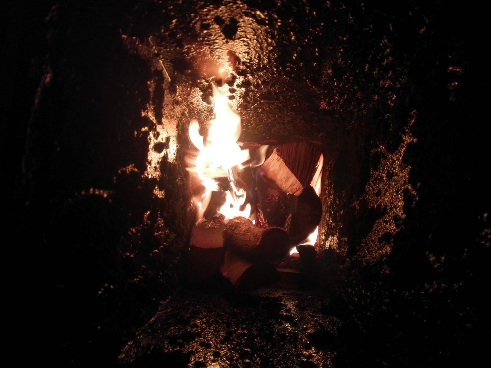

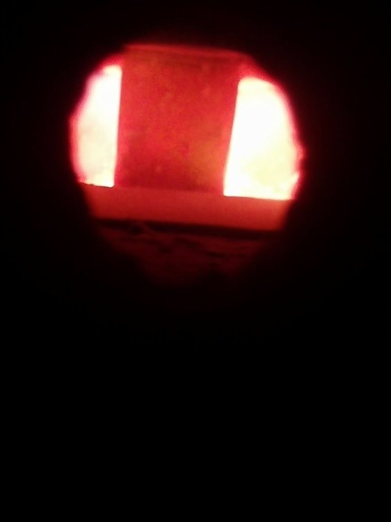

Dzisiaj pale na zasypowych tylko Tak jak powinno być w DS PRZY DREWNIE. Palnik, przegroda i płytka czerwone. Jutro podam dolnymi. Przypominam że drewno w pionie.

Szamot mam do kolejnych prób bo tego nie probowalem. Drewno sie nie wiesza bo wkładam go pionowo do szalotki. W palniku i komorze ogień. VID_20200405_185416.mp4

No tak, paliło się super jak kupiłem i zacząłem bo psuć na złość wszystkim na forum a poza tym jestem przedstawicielem konkurencyjnej firmy. (Taki złośliwy żart jak porady niektórych) Po raz kolejny tłumaczę ze próbuję już wszystkiego żeby jakoś przyzwoicie spalić drewno. To mój drugi piec ds wiec coś wiem jak powinno się palić w ds-ie. Rozpalanie na zmniejszonej komorze zasypowej. VID_20200405_180949.mp4

Dlatego bo przy załadunku wciągnąło zapychalo palnik opalem zarem ( za mocy ciąg). Poza tym większy ciąg nie wykluczył u mnie palenia sie opału w komorze zasypowej. Dodam że mam płytkę nad palnikiem 7,5x7x2 przy czym nie zauważyłem spadku ciągu nawet przy rozpalaniu.

Nie mam termometra spalin. Komin tez odpada bo teraz już wiem że ciąg był za duży i ustabilizowalem go ustawiając rck na minimum. Przegroda ma 8x7 cm. Miałem na próbę podobną do Piecucha półokrągła ok 130 m². Mniej dymilo na kotłownię ale spalanie wirowanie gorsze. Ciąg dobry tylko jak opal zwłaszcZa odrzucony nie jest spalany to nadmiar dymu dusi płomień i nie ma ognia a bez niego nie ma temp, do zwiększenia tego ciągu. Zmiana na większą przegrode powyżej 130cm to ostatecznośc. Na razie obloze komorę zasypowa szamotem żeby drewno lepiej gazowalo.

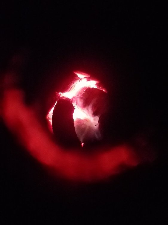

W tym problem że nie mogę osiągnąć mocy. Rozpala sie ładnie, jak już złożę na dole na płasko to zaczynają się problemy z paleniem. Próbuję sie ratować podając powietrze z 4 stron i ciągle regulacje, drobne szczapki góra 5cm. Pale bez miarkownika wiec nie zamyka klapki a zagotować nie ma opcji. Teraz na filmie ostatnia warstwa w połowie komory wrzucone drobne ale dłuższe szczypki po szosie bo sie nie mieściły na długość. Przy krótkich na płasko jest to samo. PW raz na maxa raz zamknięte bo gasi.

Dostaje takiego rezonansu, jak zamkne PW to przestaje ale wtedy przygasa w palniku. Nawet przez dziurkę w środkowych pyka dymek. I dzieje sie tak prZy wysokich temperaturach na piecu. Raczej nie zaryzykuje ponownie otwierać drzwiczek po przysypaniu otworu w przegrodzie. Po tej przygodzie mam ok 2 kg węgla drZewnego na grilla.
