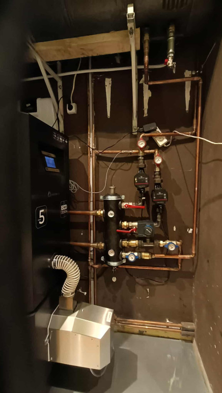

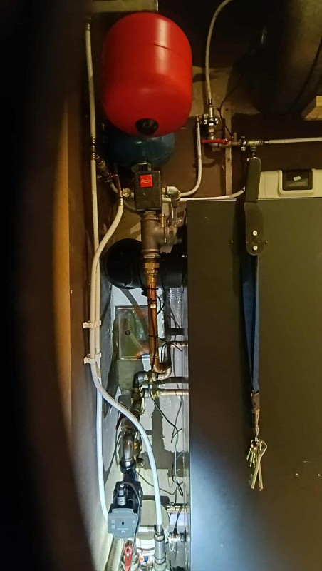

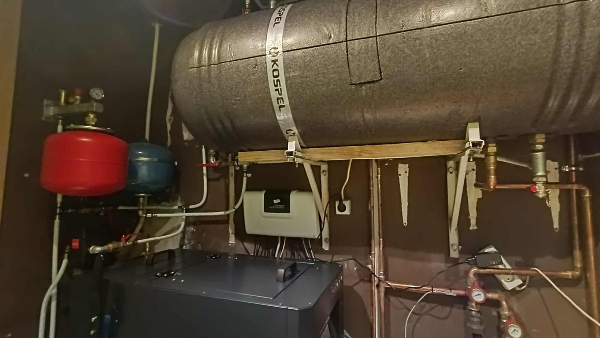

  4. kocioł wymieniony na pelletowy Kamen Perfekt Bio 10 KW
  5. przy obecnych temperaturach na zewnątrz około +10*C i wewnątrz w dzień 25*C i w nocy 22*C spalanie to około worek pelletu(Barlinek) na dobę .
  6. kocioł "na sprzęgle"

  8. śmiem twierdzić że pan hydraulik sobie "nadrobił" na częściach 😉 np: kupiłem grupę bezpieczeństwa + naczynie przeponowe do CO za 220 zł a nie wiedziałem że do CWU jest potrzebne naczynie przeponowe to pan takie kupił za 280 zł 😉 , pewno więcej takich "kwiatków" będzie na zestawieniu , no ale cóż wszystko gotowe kasa przelana 😉 , oby służył 😉
  9. ogólnie jak ktoś bybł by ciekawy to tak wyszło kocioł 13,5 tys zł moje części 8 tys zł części hydraulika 3,6 tys zł montaż kotła + zasobnik CWU + wkład kominowy 2,7 tys zł razem 27,8 tys zł liczyłem że się zmieszczę w 25 tys zł no może 26 tys zł 😉 , oby posłużył jak poprzednik bezawaryjnie przez kilka lat 😉

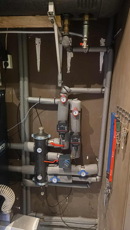

  11. Zaizolowane , kominiarz właśnie wyszedł , mam wszystko OK zmierzył cug zobaczył wkład kominowy i to tyle , niestety znowu czegoś brak , - protokołu zdawczo odbiorczego od wykonawcy , jutro ma dowieść , co do serwisanta , to pan który to montował jest przedstawicielem Kamen-a

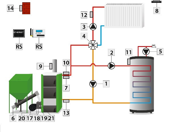

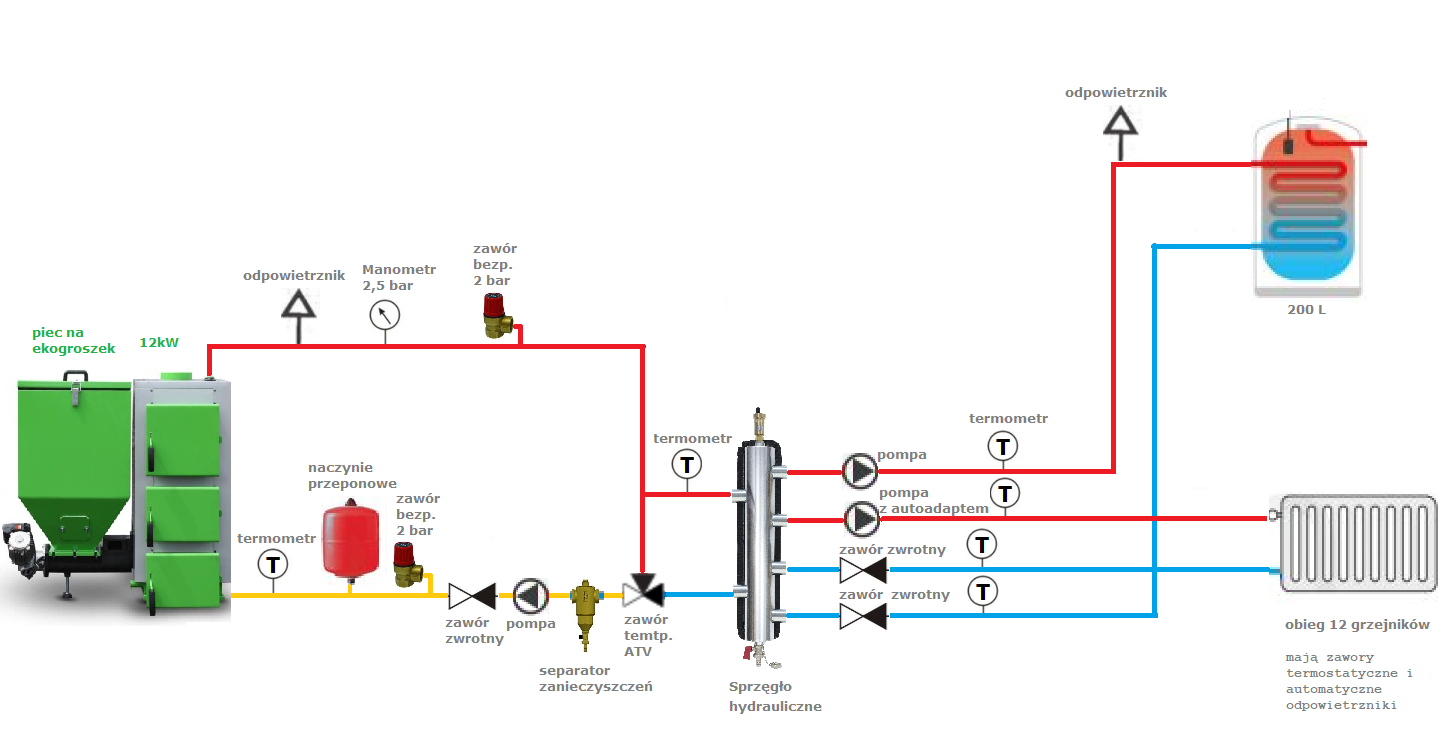

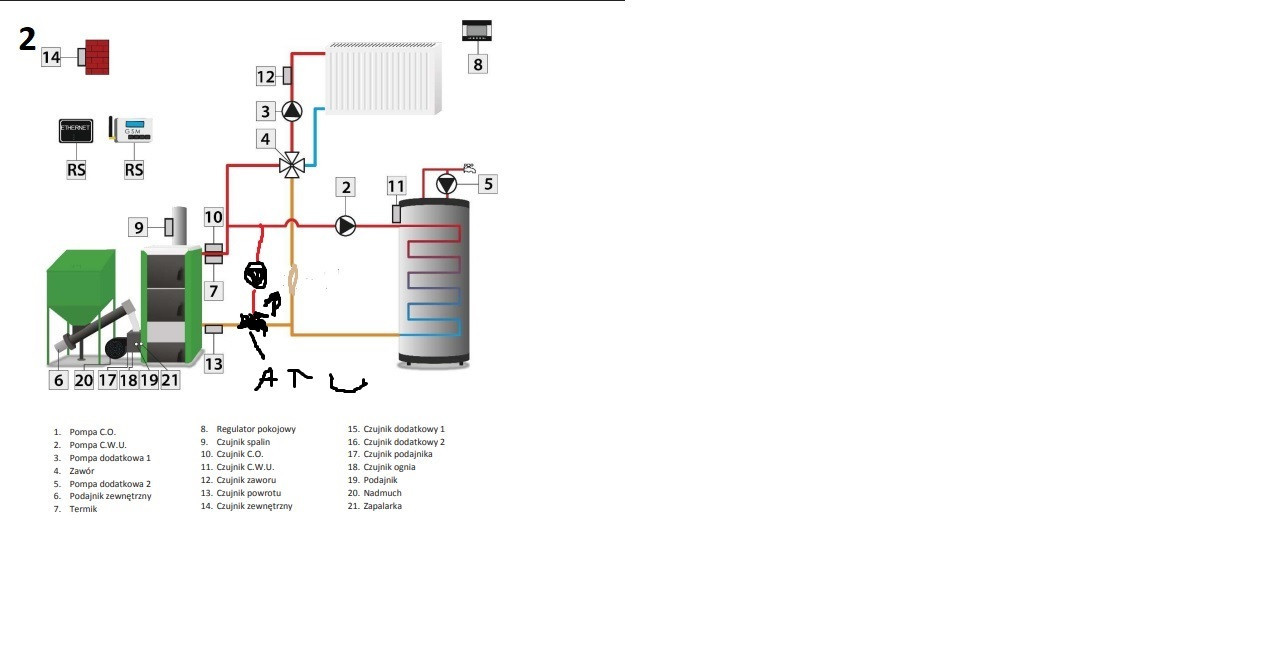

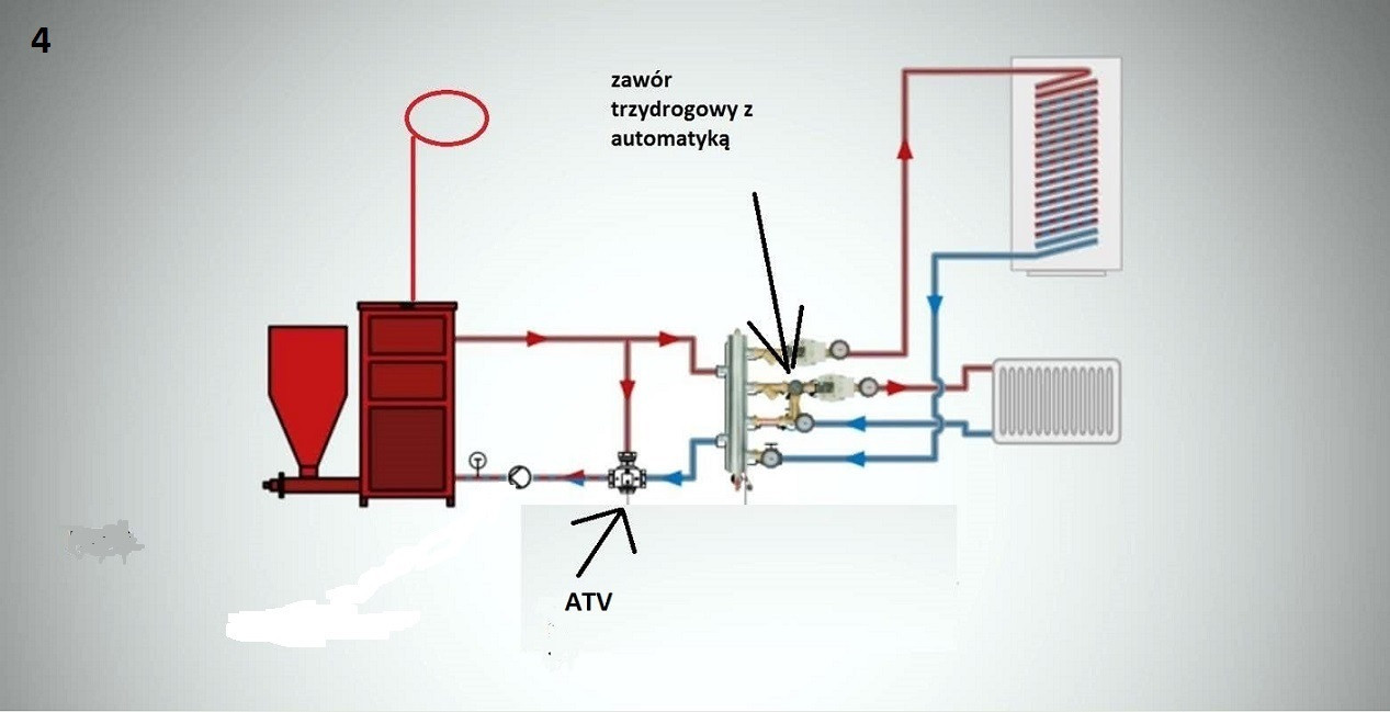

  17. takiego schematu jeszcze nie widziałem , z pompą kotłową zaraz pod zaworem 4 d mój schemat pochodzi z instrukcji Kamen- tylko z dołożoną pompą kotłową i zaworem ATV , w zasadzie to bardzo podobny schemat to twojego , tylko obieg , kotłowy podłączony wyżej., przez co woda z boilera leci "zimna" do kotła Instalator wybrany , dodam że postanowiłem na wariant ze sprzęgłem , jak na foto , w dodatku instalator jest przedstawicielem firmy Kamen , więc liczę że będzie wszystko OK .
  18. zrób tak jak na tym foto (podobno l;epiej jak jest bay pas i atv) , ale lepiej na sprzęgle 😉

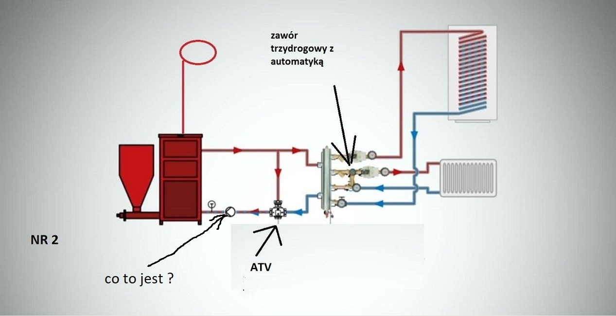

  19. Dzięki , no jak bym wziął "dzisiejszego fachowca" który zaproponował ........ podłączenie kotła do starej instalacji (bez przeróbek) to na pewno , pan powiedział że mam tak małą instalację że nie trzeba żadnych zaworów 4 - d , 3-d i sprzęgieł , a pytam co z ochroną powrotu , powiedział że w moim przypadku jest nie potrzebny bo to bardzo mały obieg , mówię co z gwarancją , przecież jest to wymagane przez producenta kotła , no w ostateczności to może założyć zawór atv , pytam czy nie lepiej 3 pompę kotłową , a on nie że jedna pompa na tak małą instalację wystarczy na powrocie , a co CWU ?? będzie razem wpięta z grzejnikami , , to jak będę grzał wodę latem wystarczy grzałka elektryczna do boilera , powiedziałem że się do niego odezwę po urlopie , żeby go zbyć 😉

  22. Panowie a co powiecie o tym rozwiązaniu (foto) co prawda mam jeszcze 2 - 3 tygodnie jak przyjdzie kocioł , ale chcę wybrać idealnie żeby nie było problemu , nie wiem tylko co tam jest (to co zaznaczyłem) , wiem że nie ma naczynia przeponowego z zabezpieczeniem , ale nie znalazłem takiego schematu na necie
  23. czy tak jest poprawnie ? (schemat z instrukcji kotła kamen) , dodam że był jeszcze jeden instalator i powiedział że zawory 4d stosuje się w kotłach zasypowych albo na groszek , bo w pelletowym to jest za słaba ochrona powrotu
