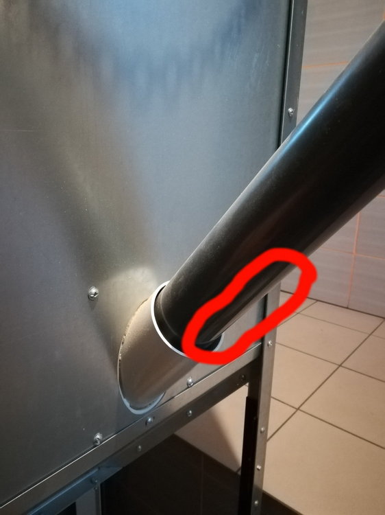

Od jakiegoś czasu rozmyślam na temat pozbywania się na bieżąco pyłu z pelletu. W momencie, gdy jest go już trochę, to praca podajnika spowalnia się, przez to podaje mniejsze dawki paliwa. Na razie jedyna metodą było, w moim przypadku, dopalenie paliwa niemal do zera i spuszczenie ze zbiornika oraz rury podajnika reszty. Następnie zasyp nowego. Dzisiaj wpadłem na pomysł, by w części podajnika zaznaczonej na fotce nawiercić dziurki o średnicy np.2 mm, dać jakąś rynienkę na pył żeby się zsypywał. Ciekawe czy miałoby to sens, ponieważ to jest już połowa długości rury. Chyba lepiej, by to było w dolnej części podajnika. Nie spotkałem się z żadnym rozwiązaniem pozbywania się pyłu w zadnym z pieców, które maja podobny zbiornik i długi podajnik a pewnie mają ten sam problem. -

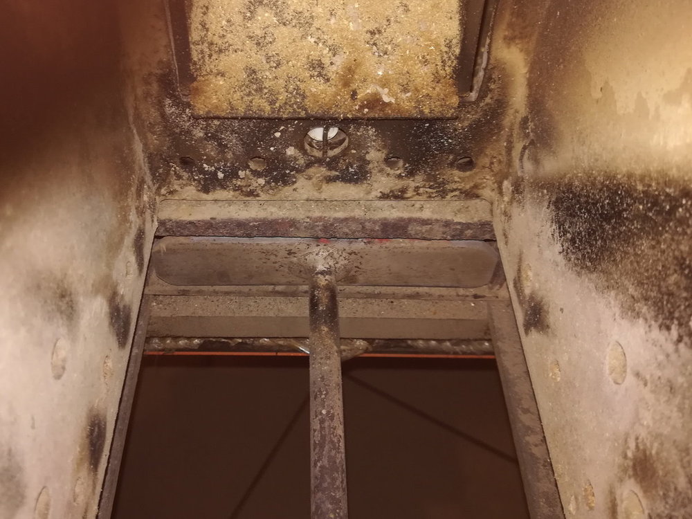

Wracając do tematu popiołu na dolnym poziomie paleniska, to u mnie jest właśnie kawałek blachy, który go strąca w momencie czyszczenia. Właśnie tak, jak pisał o tym gollab. Przy ruchu palnika czyszczone są obydwie powierzchnie. -
