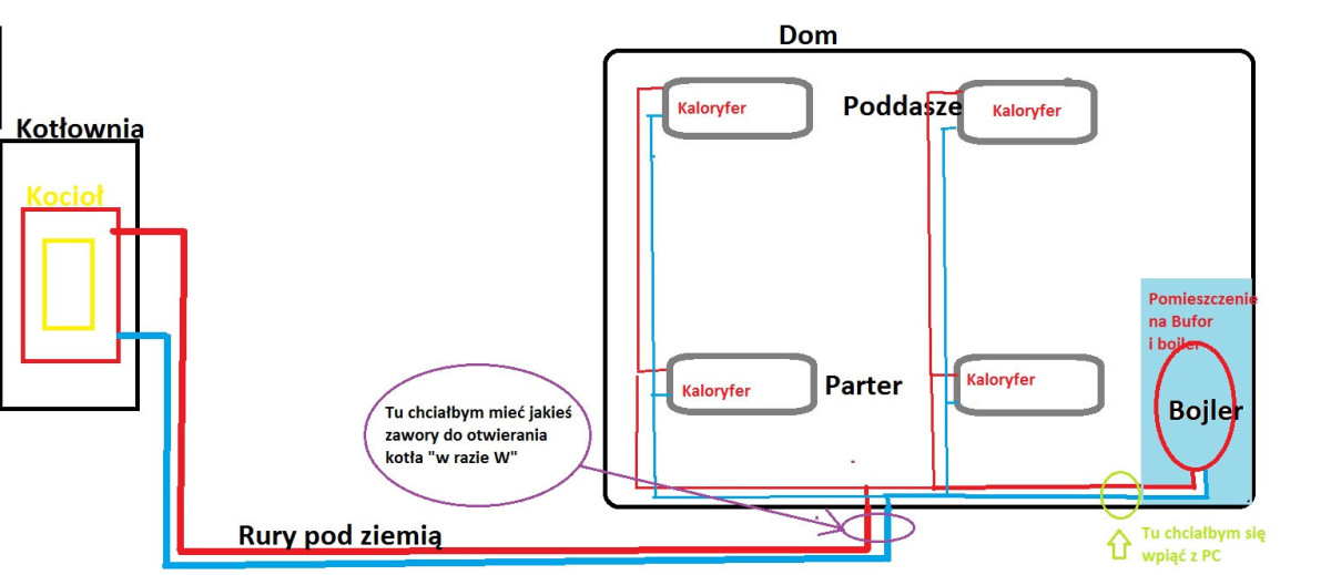

  1. U mnie też jest kocioł, w związku z czym jutro też będę miał do Was pytanie, ale to muszę jakiś biedny rysunek zrobić, żebyście pomogli mi z miejscem wpięcia pompy w układ, bo kocioł mam w kotłowni, która jest poza domem, a pompę chce mieć zamontowaną przy domu.

  9. Cześć. Piec na wszystko klęknął na amen, w związku z czym w tym roku czeka mnie zakup pompy. Bardzo proszę o pomoc w doborze, bo nie wiem, czy dobrze kombajnuje. - dom na grzejnikach - ocieplony styro 10 cm - dach w zeszłym roku położony na nowo, wełna 30 cm - na sezon grzewczy schodziło mi ok 2.5 tony węgla. - temperatura na grzejnikach w największe mrozy (- 20 st. C ) na grzejniki podawane 50 st. C - temperatura na grzejnikach przy -5 do +10, gdzieś około 35-40 stopni. BARDZO ogranicza mnie miejsce w "kotłowni", gdyż osprzęt tego monobloka musi się zmieścić w pomieszczeniu 2.5x-0.8 m. Buforu podejrzewam, że 200L nie zmieszczę. Celowałem w Sprsun lub Kaisai 9 kW na czynniku R290, ale nie wiem czy opłaci się brać wysokotemperaturową pompę ? Co radzicie ?
