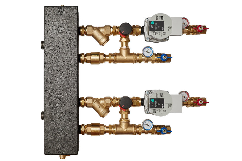

Witam , NIE musisz ..... wrzuciłem zdjęcie rozdzielacza ,który produkujemy sami na miejscu z materiałów polskich , pompa jest produkowana w Francji w zakładzie Grundfosa dla naszej firmy ( oprogramowanie mamy napisane pod ogrzewanie podłogowe ,( 3X charakterystyka -stałe ciśnienie) , a zawory są ze Szwecji z firmy ESBE dobrany odpowiedni przepływ (KVS) , ale oczywiście możesz zastosować inny, który będzie spełniał te same ,lub podobne funkcje . Pozdrawiam Tomek b.
