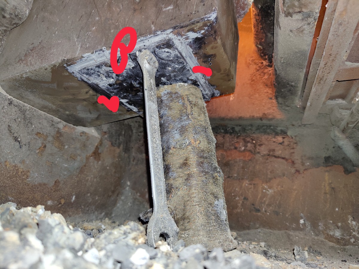

Potwierdziło się przepalone kolanko. Dziekuje wszystkim za pomoc. -

ok Panowie dziękuję za wszystkie rady, melduje że ten problem został rowiązany( przyspawany drut z gwintem na blaszce sznur do uszczelnienia) Niestety dalej nie pali się na połowie palinka (nie dmucha) dmuchawa wymieniona, Problem lezy po stronie kanału od dmuchawy do palnika, robi się tam miał który go zapycha. Macie pomysł co moze być nie tak? -

ok Panowie dziękuję za wszystkie rady, melduje że ten problem został rowiązany( przyspawany drut z gwintem na blaszce sznur do uszczelnienia) Niestety dalej nie pali się na połowie palinka (nie dmucha) dumuchawa wynieniona, palnik usczelniony, nie mam juz pomysłu:( -

Wpadłem jeszcze na szalony pomysł z że może na szybko to lekko zapłać spawarką 🙂 i z 2 -3 lata wytrzyma do końca żywota pieca. Wiatrak wymieniałem tydzień temu, zasobnik miesiąc. -

Dziękuję za szybką odpowiedź, czyli wyciągnąć cały palink łącznie z zasobnikiem itd? -

fox2084 opublikował(a) temat w Kotły z podajnikiem
Podczas czyszczenia i uszczelniana palinka urwały się 2 zardzewiałe śruby które zostały w otworze, podkleilem ta klapkę uszczelniaczem ale niestety po jakimś czasie odpalda, czy macie Panowie jakiś pomysł poza wyciąganiem całego palinka żeby to sprawnie przymocować. Przykleiłem teraz zwykłym silikonem do 120st. Podparłem czymś i póki co jakoś się pali. Z góry dziękuję za rady. -
