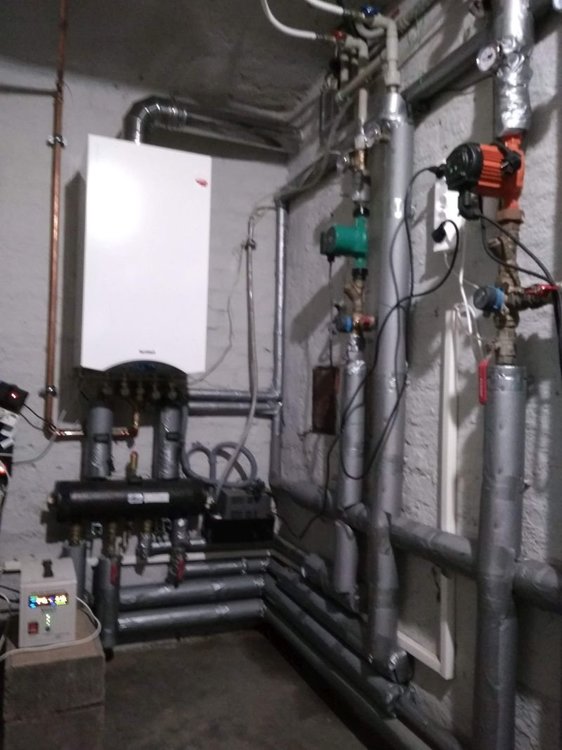

Podsumowanie sezonu. W tym miejscu chciałbym przede wszystkim podziękować koledze "Sambor" za cenne wskazówki i propozycję zakupu Termeta - to był bardzo dobry wybór. Zakupiłem m.in. Termet ECOCONDENS GOLD PLUS 25 kocioł kondensacyjny jednofunkcyjny+sterowanie pogodowe, regulator temperatury Termet ST-292 V2, sprzęgło Elterm SKE 55 2DC Condens, pompa do skroplin Grunfosa. Jak pisałem wcześniej kocioł ogrzewa dwa budynki. Centralne ogrzewanie to dwa obiegi- tylko grzejniki. Koszty ogrzewania porównywalne z węglem ! Zobaczymy w następnym sezonie, ponieważ zima nie była ostra. Wymieniłem też dwa stare okna. Mój obecny dwupłaszczowy podgrzewacz wody użytkowej m-ki Elektromet WGJ-g , poj. 140 l - na razie daje radę, woda podgrzewa się szybko. Wymieniłem też elektrodę magnezową. Pozdrawiam. -
Jestem początkującym użytkownikiem tego kotła i z tego co wiem to przynajmniej z poziomu użytkownika nie ma takiej możliwości. Na podstawie wyświetlanej temp. grzania CO i nr krzywej można odczytać z wykresu jaką temp. zewn. odczytuje sterownik.
