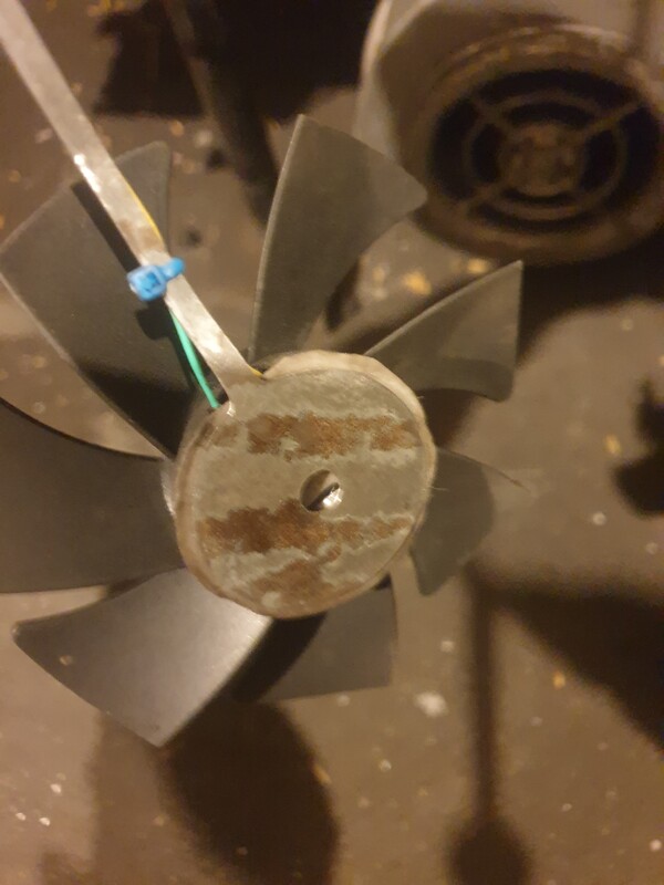

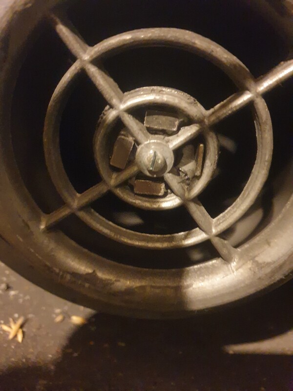

Tylko wschodni. Ale jak postawisz wiatrak to będzie produkować ruble. RCK plus hallotron i po problemie.

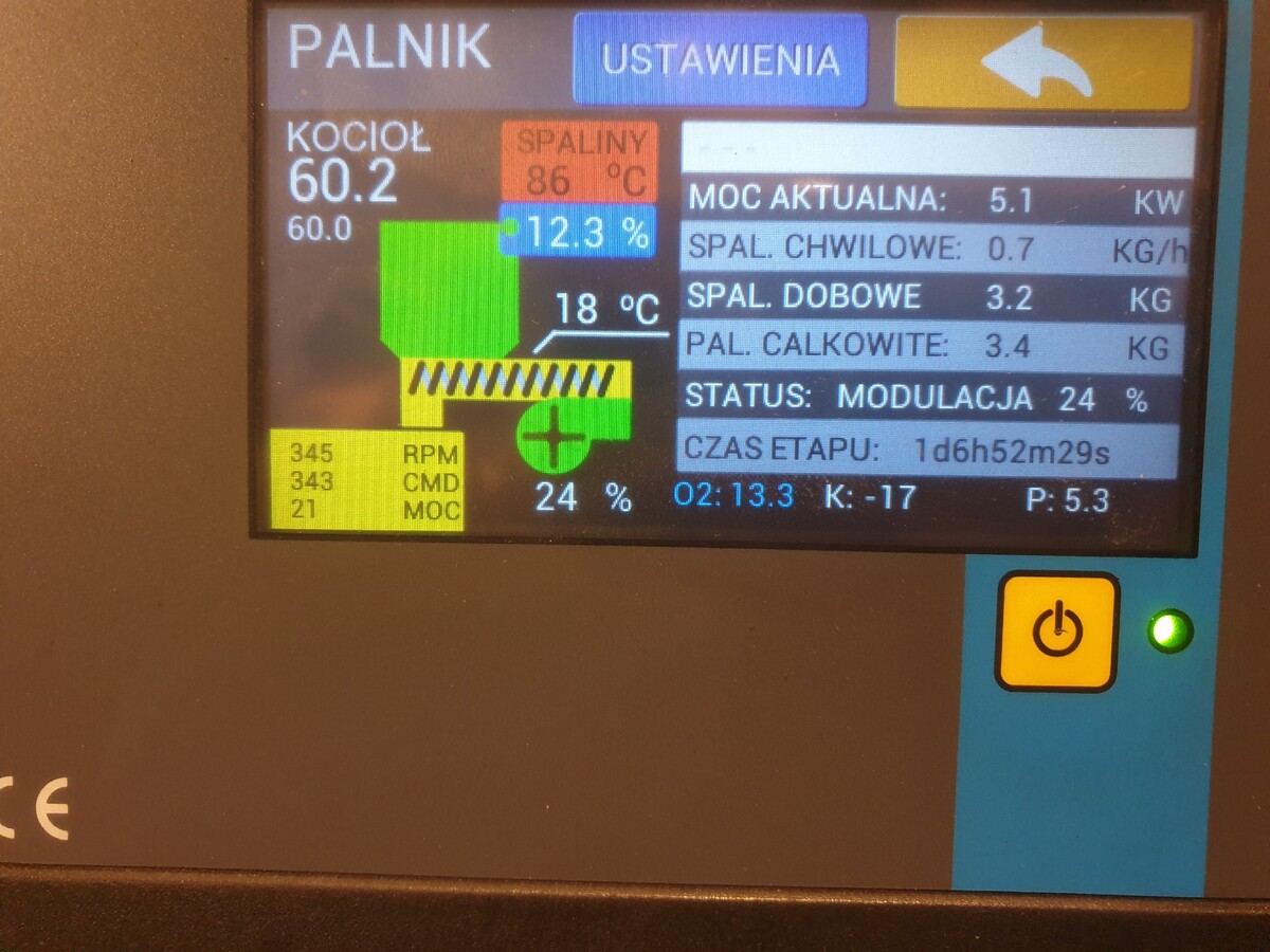

U mnie aktualnie tyle idzie na dom. Niepocieplona kolubruna, grzane 150m. Ekogroszek ziemowit mieszany 1:1 z owsem i trochę peletu. Kocioł 25kw ustawiony na 12. Kaloryczność ustawiona na 21 i średnio wskazuje 9,5-10kw.

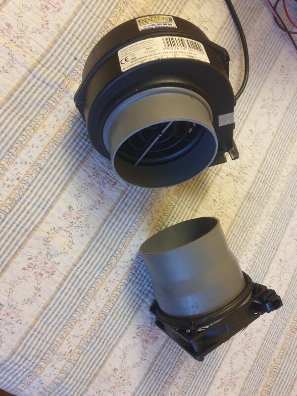

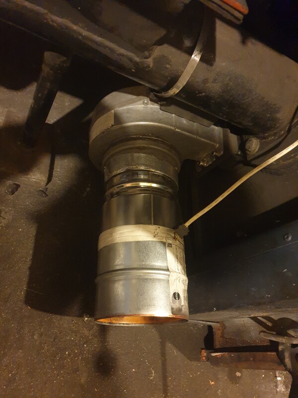

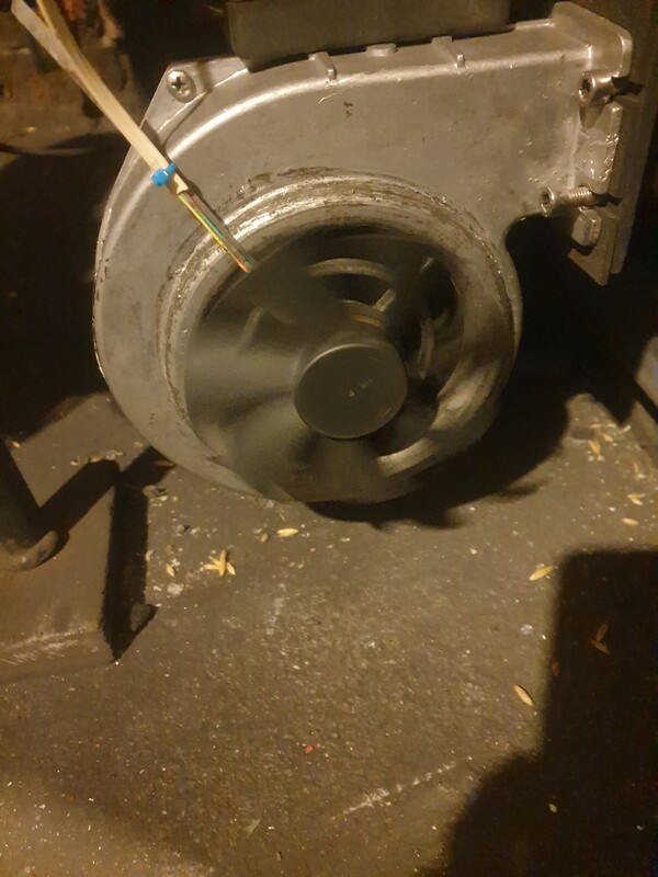

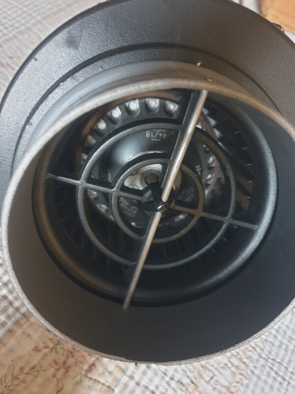

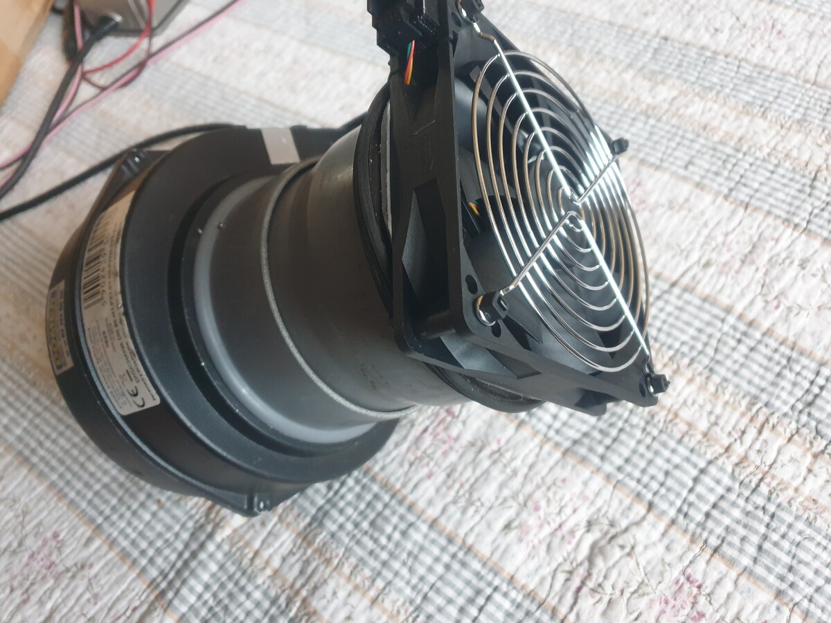

Ten na magnesie jest po wielu przejściach. Testy w różnych wariantach, rurach itp. O dziwo działa bardzo stabilnie, dmuchawa bardzo fajnie trzyma obroty, nie pływa gora dół. Na dzisiaj mam zamontowany zwykły palnik retortowy i bardzo fajnie i stabilnie się pali. Jest duża różnica z hallotronem na plus. Dziala na oryginalnej płytce.

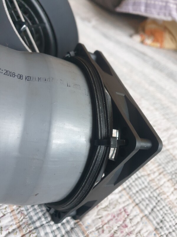

Na dzień dzisiejszy, najnowsza wersja ala alf wyglada tak. Działa stabilnie a montaż i demontaż twa sekundę 🤭 Masz zadanie rozkminić ten typ, zwany dalej prototyp.

Oczywiście że można zakleić ale na czas eksperymentowania śruby można szybciej przełożyć. Śrubka m5 pasuje dobrze U mnie dodatkowo pracuje turbinka/hallotron co dodatkowo stabilizuje przeplyw powietrza.

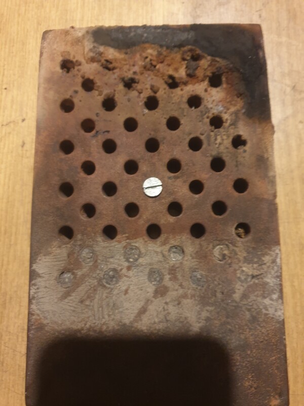

Na małej mocy pali się blisko ślimaka na pierwszych rzędach otworów. Na dalszych jest już popiół i leci powietrze które nie bierze udziału w spalaniu tylko schładza spaliny i zaczyna dymić. Dodatkowo tam gdzie jest dopływ powietrza z otworu zapalarki robi się czarny nagar. Teraz zapalarka zbędna wiec tam zatykam. Kiedy używam w okresie przejściowym zapalarki to zaslepiam dwa ostatnie rzędy otworów. Na teraz proponuję zaślepiam pierwszy rząd, alba nawet dwa od strony ślimaka. Może pomoże, spróbować niezaszkodzi. Włóż w otwory jakieś śrubki z stżkowym łbem bez wyciągania rusztu. Oczywiście po schodzeniu.

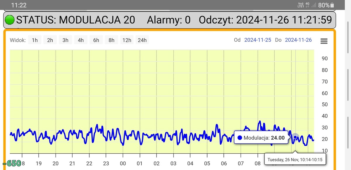

W tej aplikacji nie da się zaznaczyć wszystkich dni tygodnia. Trzeba to zrobić w sterowniku.
Kopcenie na małych mocach przy kalorycznym weglu jest trudne do opanowania. Na okres wiosenny i jesienny przytykałem jeden rząd otworów w ruszcie i pomagało. Wkładałem stalowe nity w otwory żeby nie kleić i szybko coś zmienić. Jeśli jednak gdzieś idzie lewe powietrze to analizator nic nie pomoże.
Ustaw analizator bez korekt tylko żeby mieć podgląd. Następnie ustaw palnik tak jak wcześniej robiłeś żeby optycznie było dobrze i obserwuję co analizator pokazuje.
Tlen na 30% ustaw 13 albo 12. Zwyczajnie węgiel w palniku się wypala i jest go tam mało. Jak wchodzi na wyższą moc to musi gonić i długo uzupelnia palnik. I korekty nie za wysokie max 17 bo będzie huśtawka. No i podstawa to dobrze ustawić wentylator na min i max bez korekt.
